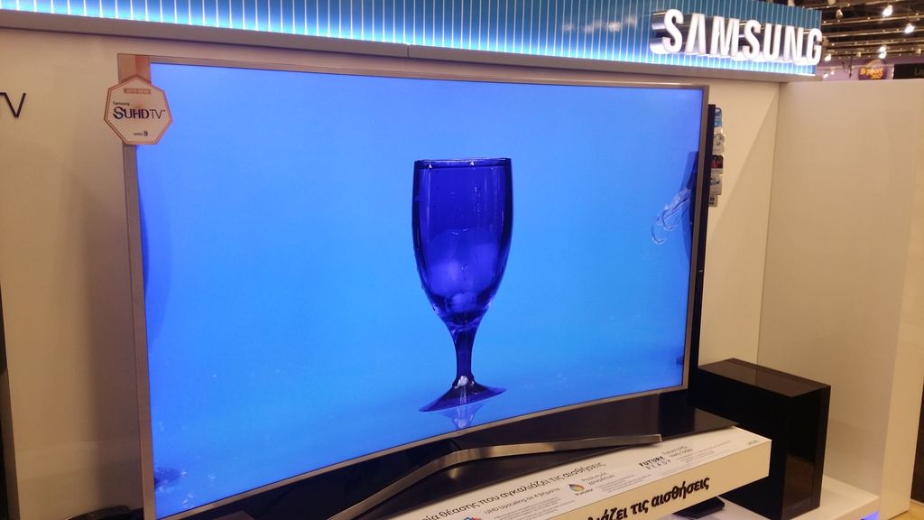

Προχτές καθώς έκανα την καθιερωμένη βόλτα μου στα μαγαζιά, με ενημέρωσαν οτι θα έρθουν τα πρώτα μοντέλα απο το line up 2015 της Samsung απο στιγμή σε στιγμή.
Σήμερα με ενημέρωσαν οτι ηρθε η UE65JS9000 η οποια στήθηκε στο κατάστημα τους. Πήρα κανα δυο στικακια, μια φορητή κεραία και μερικές calman καρτέλες για να παρω μια πρώτη γεύση.
Να ναι καλά τα παιδιά με άφησαν να την σκαλίσω (να της βγάλω τα μάτια) όσο ηθελα. Κάποιες πρώτες εντυπώσεις μπορώ να τις μοιραστώ μαζί σας.

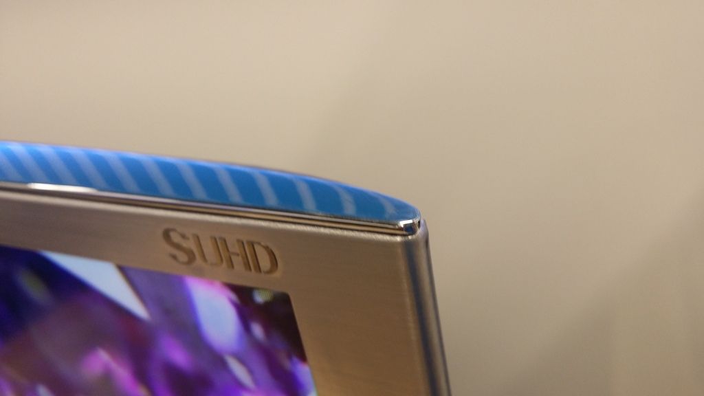

Καταρχάς πρόκειται για premium μοντέλο. Αρα απο τιμή είμαστε πολυ ψηλά.

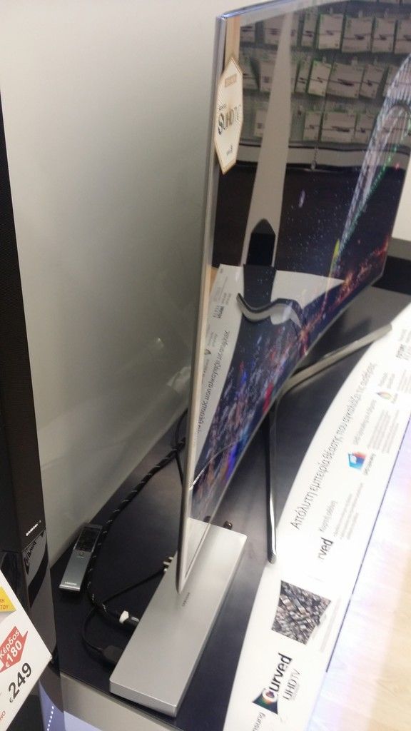

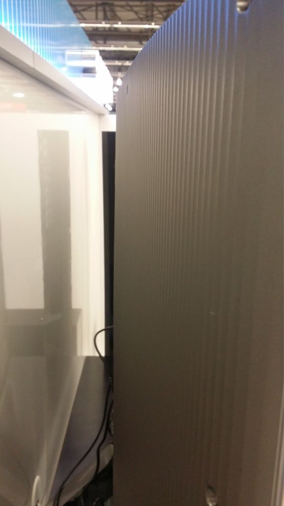

Εξωτερικά η TV ειναι κατασκευασμενη απο βουρτσισμένο αλουμίνιο το οποίο προσδίδει μια πολυτελή εμφάνιση και ποιότητα κατασκευής. Οι ακρες ειναι αρκετά λεπτές πράγμα ευχάριστο στο ματι. Η βάση ειναι μεταλλική, χωρίς δυνατότητα περιστροφής (πλεων ολες ετσι ειναι). Το desighn της βάσης σε μερικούς άρεσε σε μερικούς οχι. Εγω δεν τρελάθηκα. Ειναι όμως ποιοτική και βαριά.

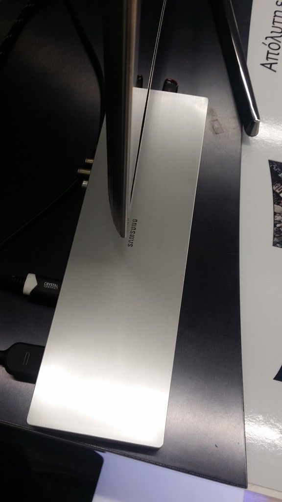

Και εδω έχουμε τις συνδέσεις εξωτερικά μεσω του one connect που παρέχει και δυνατότητα αναβάθμισης. Σε σχεση με το περσινό το φάουλ φέτος ειναι οτι ειναι κατασκευασμενο απο πλαστικό.... Για 5300 τηλεόραση το θεωρω λαθος. Δεν ξερω εαν εχει τεχνική υπόσταση η επιλογή αυτου του υλικου. Το περσινό ηταν μεταλλικό. Απο εισόδους - εξόδους ισχυει οτι και με πέρυσι. Έχουμε τα πάντα HDMI 2.0, USB 3.0 κτλ.
Λογω του one connect η πλατη της TV ειναι απλη χωρις εισόδους - εξοδους. Πολυ καλη η ποιότητα υλικων και ο σχεδιασμός. Ανετα θα μπορουσε να μπει σε ενα κεντρικο σημειο και να φαίνεται όμορφη και απο πισω.

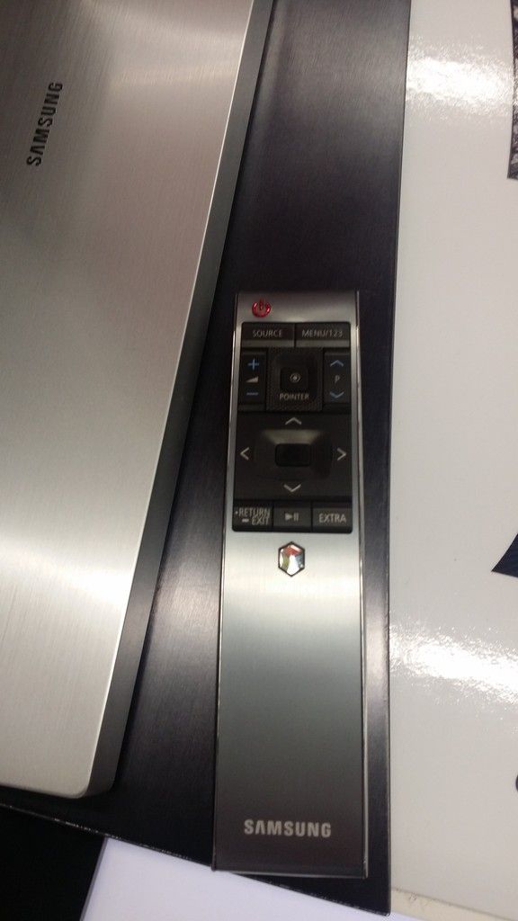

Το νεο smart κοντρόλ ειναι μεταλλικό και εχει αυξημένη ποιότητα κατασκευής. Εχει σεβαστο βαρος που σου δινει την εντύπωση της στιβαρότητας. Το pointer εχει μπει σε ξεχωριστό μερος απο το joystic κατι που κανει την χρήση του πιο εύκολη.

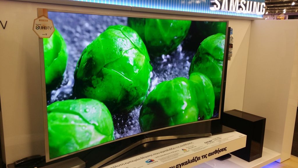

Απο εικόνα το πρώτο πραγμα που μου εκανε εντύπωση ηταν το μαύρο!! Ηταν πραγματικά πρωτοφανές για LCD display. Παρόλο που η TV ηταν στο dynamic ηταν απο τα καλυτερα που εχω δει. Παράλληλα ομως εχει αυξηθεί και η φωτεινότητα. Στο dynamic στραβωνει. Αυτο σημαίνει οτι εχει και πολλα δυναμικά. Πράγμα που θα εκτοξεύσει το κοντράστ σε πολυ υψηλά επίπεδα! Μετα απο λιγο σκάλισμα η εικόνα με ενθουσίασε θετικα. Ακομα και σε digea το αποτέλεσμα ηταν αξιοσημείωτο. Το upscalling γινόταν σωστα και κολάκευε τα άθλια κανάλια μας.
Εντυπωσιασμό μου προκάλεσε και ο ηχος της. Μολις εβαλα την ρύθμιση ενίσχυση έβγαλε πολυ χαμηλό.
