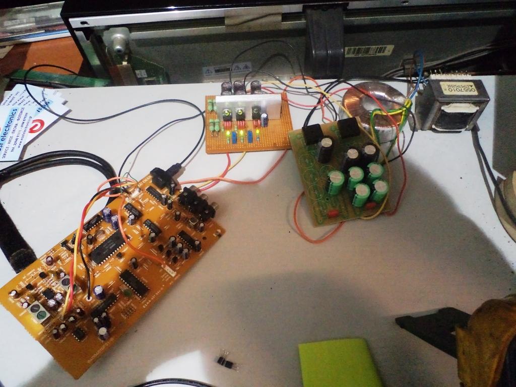

Ενα πολυ καλο φιλαρακι το οποιο εχει μια απιστευτη μυτη βρηκε μια πλακετα στο Μοναστηρακι και μου την εδωσε ...αποδειχτηκε οτι ηταν η ψηφιακη πλακετα ενος Luxman περιεχει μια οπτικη εισοδο , 2 coax και μια coax εξοδο .
Σε ελευθερο χρονο εχτισα ενα τροφοδοτικακι για αυτο τελειως προχειρα 15+15/ 5+5 αλλαξα τα op amps με κατι πιο γρηγορο και σοβαρο ξηλωσα καμμια δεκαρια πυκνωτες προσθεσα καμμια δεκαρια αλλους και το εβαλα να το ακουσω .
Αρχικα επειδη τα op amps που ειχε δουλευαν με 15+15 το τροφδοτικο μου ηταν ρυθμιζομενο και τα δικα μου δουλευαν στα 18+18 τα τσιμπησα εκει ωστε να δουλευουν σωστα .
Το κεντρικο θεμα εκει ειναι το LC 7881 το οποιο θεωρητικα ειναι μαλλον απαρχαιομενο αλλα ολο το πακετο επαιξε απιστευτα καλα σε φαση που το συγκρινα με το city pulse 2.03e rush series που υπηρχε στο εργαστηριο και μαλλον το Luxman επαιζε καλυτερα ...
Μπορει κανεις να φανταστει γιατι ?
Εχω και μια αλλη απορια οπου μια και εγω στα ψηφιακα ειμαι πανασχετος ισως καποιος θα μπορουσε να με βοηθησει με μια δυο λεξεις .
Στην εξοδο του κυκλωματος υπηρχε ενα κυκλωμα εμφασης το οποιο δεν γνωριζω ακριβως τι κανει και ειχε ενα ζευγαρι τρανσιστορ εκει κομμενα ( οχι του muting ) τα οποια ανικεταστησα με οτι βρηκα μπροστα μου μεχρι να βρω τα πρεπουμενα και παρολα αυτα συνεχιζει και παιζει απιστευτα καλα .
Αν χρειαστει εχω και πληρες σχηματικο με ολα τα περιξ
Μια φωτο απο το χυμαδιο περιμενω μετασχηματιστη και εκτυπωση απο το laser για να το κλεισω σε ενα πανεμορφο κουτακι
enjoy
