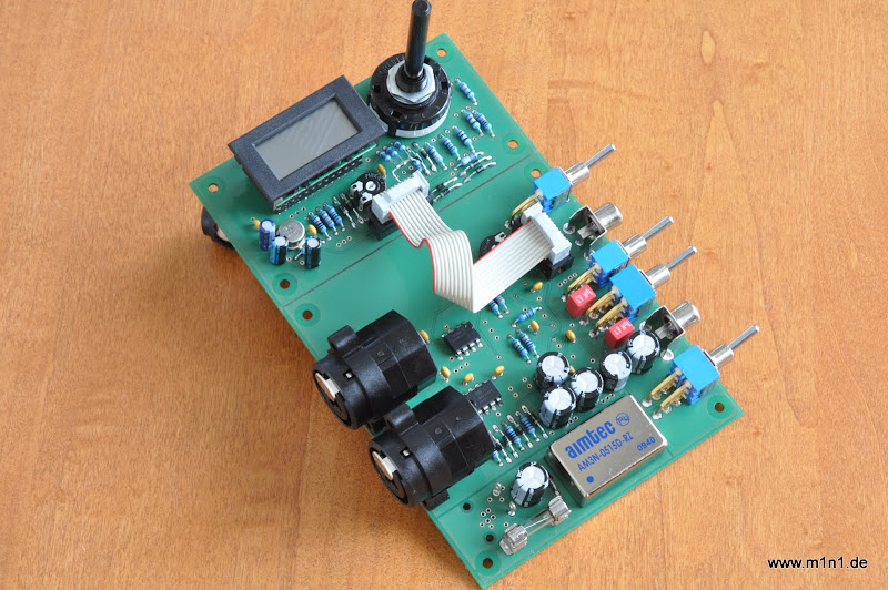

Να και το εναλλακτικό του Pete Millet που έλεγα.
http://www.mini-cooper-clubman.de/html/body_soundcard_interface.html
