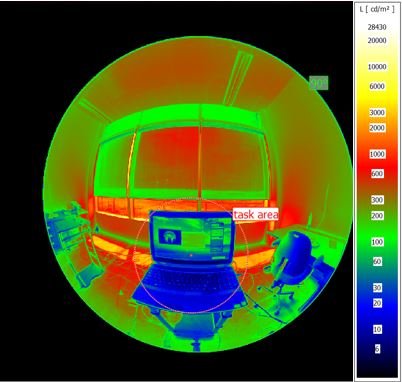

Το θέμα του αυτοματισμού της δημιουργίας HDR από τις 5 exposures λύθηκε με ένα unix Python script που τρέχει το freeware HDRgen, και ράβει λίστες από φωτογραφίες χρησιμοποιώντας συγκεκριμένη response curve (που επί της ουσίας αντιστοιχεί τιμές relative brightness με πραγματικές μετρήσιμες τιμές luminance). Για τον λόγο αυτό χρησιμοποιήθηκε ένα εξωφρενικά πανάκριβο luminance spot meter (Konica Minolta LS-100) ώστε να υπολογιστεί η συγκεκριμένη response curve (τρεις εξισώσεις για R,G,B).
Τελικά παίρνουμε φωτογραφίες όπως η παρακάτω, με per pixel luminance mapping, που μπορούμε να το χρησιμοποιήσουμε για την έρευνά μας.

(τη φωτογραφία μάλλον ξέχασες να ανεβάσεις)
.. δεν χρησιμοποιείτε απευθείας τα raw ?? με το HDR merge βολεύει να κανεις raw (linear) stacking σε ενα DNG 32bit float (21stop πλήρη data + ενα σκασμό ακόμη αραιωμένα) χωρίς καμπύλες κλπ
Η "παρακάτω φωτο" δεν φαίνεται ;)
Και να και η "παρακάτω φωτογραφία" ...:D
