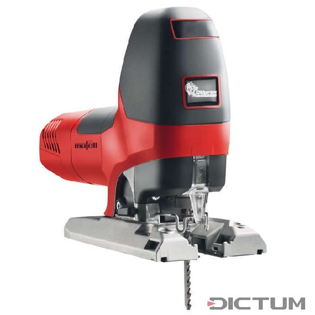

Ο απόλυτος κυρίαρχος στη κατηγορία (με παραδοχή των πάντων) είναι η σέγα της Mafell που ακούει στο όνομα P1CC. Η Maffel έχει ένα πατενταρισμένο σύστημα στο οποίο δεν υπάρχει εμφανής οδηγός και είναι η μόνη που έχει τη δυνατότητα να γυρίσεις τη πριονό-λάμα ανάποδα και να κόβεις ουσιαστικά τραβώντας, πράγμα πολύ χρήσιμα όταν θέλεις να κόψεις κάποιο ξύλο φέρνοντας το χέρι κάτω από την επιφάνεια του. Επίσης έχει την καλύτερη ακρίβεια στο κάθετο κόψιμο των 90 μοιρών και αυτό γιατί η βάση της δεν είναι ρυθμιζόμενη για κοπές υπό γωνία έως και 45 μοιρών. Αν θέλεις να το κάνεις αυτό είσαι αναγκασμένος να αγοράσεις μια έξτρα βάση. Ένα μειονέκτημα της είναι πως δεν έχει φωτισμό στο σημείο που κόβει. Παρ' όλα αυτά ήμουν πολύ κοντά στη σκέψη να την αγοράσω αλλά με σταμάτησαν τρία πράγματα. Πρώτον πως τα μεταξωτά βρακιά θέλουν και επιδέξιους κώλους. Δεύτερον πως ήθελα σέγα με λαβή τύπου "D" και ελεγχόμενη ταχύτητα και από τη σκανδάλη και τρίτον πως με τη πρεσβυωπία μου να βρίσκεται ήδη στους 2 βαθμούς το θέμα φωτισμός LED στο σημείο κοπής είναι παραπάνω από απαραίτητο για εμένα.

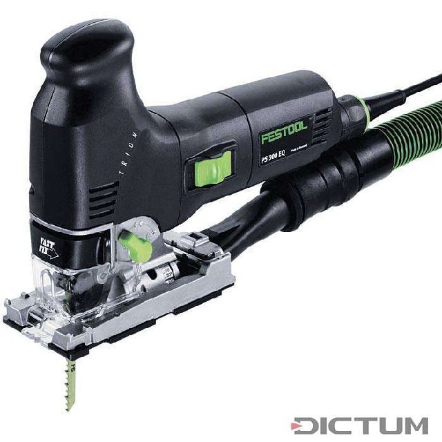

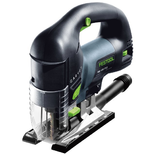

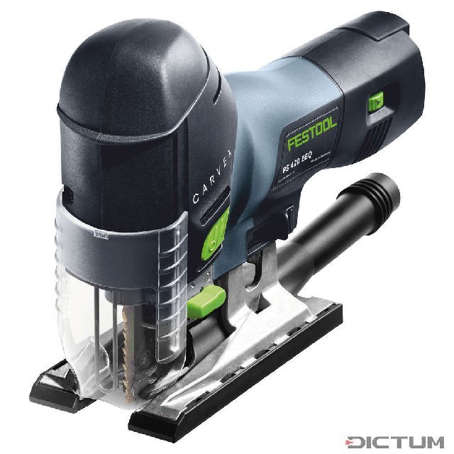

Η νεότερη σέγα της Festool Carvex PS & PSB 420 EBQ-Plus -παρά τα πολύ καλά τεχνικά χαρακτηριστικά της- είχε κάποιες άσχημες κριτικές που αφορούσαν την απόδοση της. Τραχιά λειτουργία, πετούσε πολύ πριονίδι μπροστά που εμπόδιζε το οπτικό πεδίο και σε κάποιες περιπτώσεις όταν είχε να αντιμετωπίσει σκληρά και χοντρά ξύλα -εντός των προδιαγραφών της- υπήρξαν αρκετά περιστατικά όπου η πριονό-λάμα από την έντονη πίεση στράβωνε (αιτία η μάλλον κακή υποστήριξη του μηχανισμού οδηγού της πριονό-λάμας).

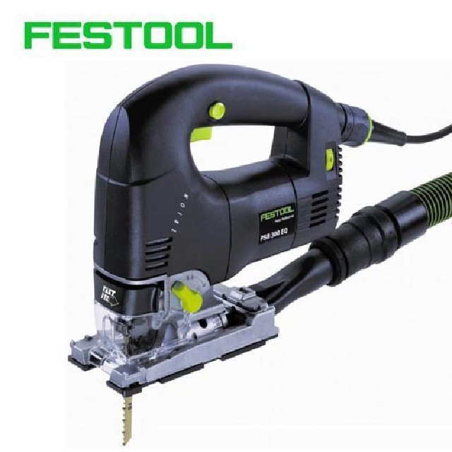

Η εναλλακτική άκουγε στο όνομα Trion PS & PSB 300 EQ-Plus που ήταν το παλιότερο μοντέλο αλλά μέχρι σήμερα έχει πολύ καλές κριτικές, για τον ίδιο λόγο παρά τα χρονάκια της κρατάει και μια αρκετά τσιμπημένη τιμή. Και αυτή όμως δεν έχει φωτισμό LED στο σημείο που κόβει...

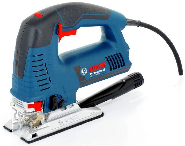

Η Bosch GST 160 CE και BCE είχε και έχει αρκετά καλές κριτικές. Έχει αρκετή δύναμη, φωτισμό και έναν επίσης πατενταρισμένο αλλά ΚΑΙ πολύ καλό ΔΙΠΛΟ οδηγό της πριονό-λάμας. Όμως όταν πήγα και την είδα από κοντά, απλά δεν μου άρεσε. Κάτι η λαβή της, κάτι το στυλ της... Όχι.

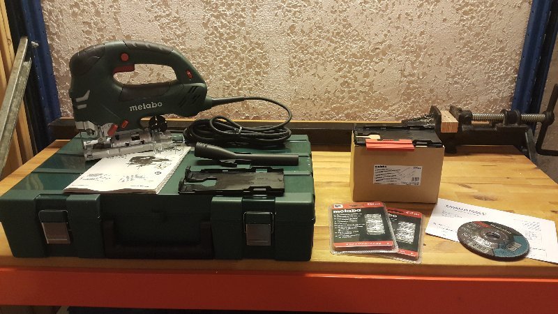

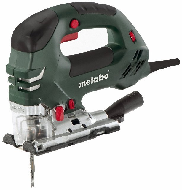

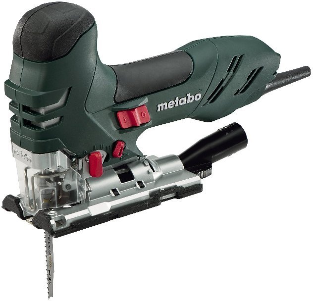

H Metabo STE και STEB 140 Plus μου άρεσε πολύ και ακόμη πιο πολύ μου άρεσε η έκδοση STEB με τη λαβή τύπου "D". Είχε αρκετή δύναμη, φωτισμό LED στο σημείο που έκοβε, ρυθμιστή ταχύτητας και διαρκή έλεγχο από τη σκανδάλη. Με επίμονο ψάξιμο τη βρήκα και στη καλύτερη τιμή από όλες τις υπόλοιπες στα 212,00 ευρώ από το Γερμανικό AMAZON και παρά το γεγονός ότι ήταν μια ιντερνετική αγορά από το εξωτερικό μπόρεσα και επέκτεινα την εγγύηση της στα 3 χρόνια με το πρόγραμμά της Metabo "XXL" δηλώνοντας την κανονικότατα στην Ελληνική αντιπροσωπεία.
Να σημειώσω πως όλες οι προαναφερθείσες σέγες από όλες τις παραπάνω εταιρείες και μία προς μία διαθέτουν το σύστημα "Pendulum" που ουσιαστικά αλλάξει ελαφρώς τη κλίση της πριονό-λάμας, με αποτέλεσμα την αυξομείωση της ταχύτητας κοψίματος. Όλες διαθέτουν το σύστημα ασφάλειας απενεργοποίησης τους μετά από διακοπή ρεύματος για την προστασία του χρήστη.
H Festool και για τα τέσσερα μοντέλα της -όπως κάνει άλλωστε με όλα τα μοντέλα ολόκληρης της γκάμας των εργαλείων της- διαθέτει αποσπώμενο καλώδιο ρεύματος. Οι υπόλοιπες έχουν σύστημα ελεύθερης κίνησης του καλωδίου στο σημείο που το καλώδιο βγαίνει από το σώμα του εργαλείου.
'Ετσι βρέθηκε στα χέρια μου η Metabo STEB 140 Plus

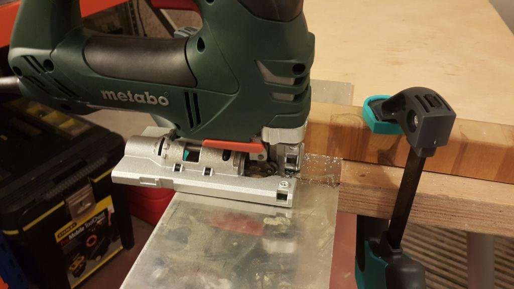

Πρεμιέρα χρήσης της είχα κάνει με εργασία μετάλλου!!!

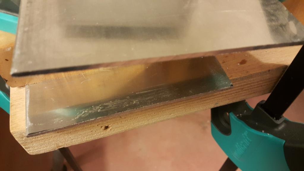

Στο σημείο που θα τοποθετούσα τη μέγγενη ήθελα για να προστατέψω την ξύλινη επιφάνεια του πάγκου εργασίας, να βάλω ένα INOX φύλλο πάχους 3mm, το οποίο όμως έπρεπε να κόψω σε 2 μέρη. Εντυπωσιάστηκα από το τρόπο που έκοψε το φύλλο. Φυσικά σε αυτό συνεισέφερε και η μάλλον πολύ καλή πριονό-λάμα της Bosch. Δεν χρειάστηκε να ασκήσω καμία δύναμη με το χέρι, η σέγα προχωρούσε σχεδόν μόνη της κόβοντας τη μεταλλική επιφάνεια των τριών χιλιοστών σα βούτυρο! Χρησιμοποίησα για λίπανση κοπής και λίγο σπρέι αλυσίδας της μοτοσυκλέτας αν και στη πράξη δε φάνηκε να το έχει καθόλου ανάγκη.

H λιπανση κατα την κοπη μεταλλου με σεγα κυριως προστατευει την λαμα, απορροφωντας την θερμοτητα και βελτιωνοντας την τριβη.
Επισης, εξ'ισου σημαντικο, δεν αφηνει τα ρινισματα να σκορπουν τριγυρω και κυριως να μπουν στο μοτερ της σεγας προκαλωντας ενδεχομενως προβλημα.
Διαφορα στην ταχυτητα δεν θα δουμε, ειτε χρησιμοποιησουμε λιπαντικο ειτε οχι.
