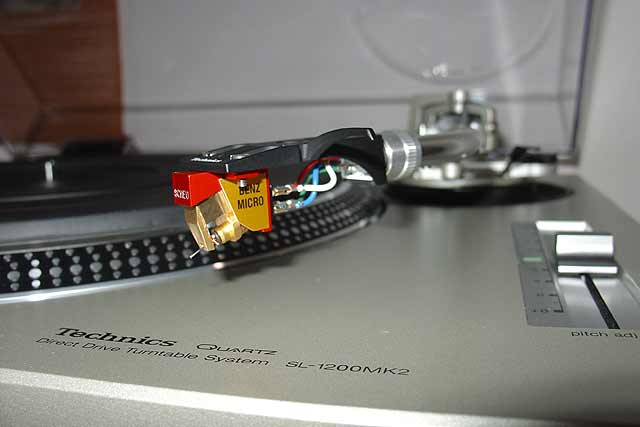

Όταν λέμε ότι "δεν μπαίνει" εννοούμε ότι δεν θα παίξει σωστά.
Ένα πικάπ σαν το MKII θέλει τρελές μοντιφιές για να καταφέρει να παίξει καλά με μία κεφαλή χαμηλής εξόδου και πάλι δεν θα δώσει αυτά που η κεφαλή μπορεί. Μάλιστα ο ίδιος το λέει ότι η Grado δεν...
"The Grado costs three times more than the Denon, and yet its sonic results did not even come close. Oh yes, the Grado showed a rounded and slightly deeper bass than the DL-103. But against that stood a rather vague and confused sound stage, and a somewhat obvious and spitty treble. A couple of record sides was enough to make me run away from this experience, mounting the Denon back. "
Το μόνο πρόβλημα που έχει είναι ότι τα καλώδια του Mkii λόγω απωλειών δεν τα πηγαίνουν καλά με τις MC πολύ χαμηλής εξόδου.
Με MC υψηλής εξόδου σαν αυτή της Benz δεν έχει κανένα πρόβλημα γιατί είναι 4gr και ταιριάζει και με το βάρος του βραχίονα.
Στη Αμερική αλλάζουν όλο τον βραχίονα του Mkii με το νεώτερο του MK5 γιατί είναι καλωδιομένος με καλύτερης ποιότητας καλώδια τύπου OFC.
Το κόστος αυτού του ανταλλακτικού δεν είναι μεγάλο περίπου 40$. Με τέτοια μετατροπή παίρνει και άλλες κεφαλές.
Λέγοντας MC, ο φίλος εννοεί χαμηλής εξόδου...
Και τα MK2 το έχουν το προβληματάκι τους σε αυτό τον τομέα...
Χρειάζονται αλλαγή βραχίωνα και ανακαλωδίωση για να παίξουν σωστά, αλλά και πάλι το πηγάδι τους δεν είναι τόσο καλά θωρακισμένο ώστε να μην ενοχλεί μία χαμηλοέξοδη.
Για τη δουλειά την οποία έχει φτιαχτεί είναι κορυφαίο!
Αν το κουράζεις όμως με άλλες κεφαλές/βραχίωνες/καλωδιώσεις καταλήγεις σε ένα μπασταρδεμένο αποτέλεσμα που δεν κάνει καλά ούτε καν τη δουλειά για την οποία είναι φτιαγμένο...

Eλα να ακούσεις ένα "κατεστραμένο" που παίζει με Benz MC και μετά τα ξαναλέμε...
