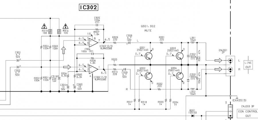

για πείτε μια γνώμη οι ειδικοί, λέω ξεκινώντας να αλλάξω τους τελεστικούς και τους πυκνωτές C301,302,308,309. Βλεπετε κάτι άλλο εξώφθαλμο που χρήζει βελτίωσης?
απλά τα αφαιρώ?
το mute πότε ενεργοποιείται? είναι για soft start & stop όταν ανοιγοκλείνουμε τροφοδοσία?
Τι Θεος? Ημιθεος! :)
John, δεν ειναι μονο για power on/off απο οσο βλεπω στο σχεδιο.
Ενεργοποιειται και οταν υπαρχει χαμηλο σημα, θορυβος κλπ.
Το να τα αφαιρεσεις ισως ειναι πιο ενοχλητικο απο την οποια βελτιωση φερουν στον ηχο.
Οι τελεστικοι δουλευουν με singe supply, οποτε ΜΗΝ αφαιρεσεις τους πυκνωτες.
οχι τους πυκνωτές δεν σκέφτηκα να τους αφαιρέσω, μικρού όγκου MKP που μπορει να βρει κάποιος?
Τo mute μαλλον ενεργοποιείται και κατά την μετάβαση από σταθμό σε σταθμό. Αυτό με το single supply όμως με προβληματισε στο τι opamp μπορώ να βάλω. Μπορεί να μπει οποιοσδήποτε?
Σιγουρα θελει unity gain stable τελεστικο.
Οπως βλεπω τους εχει με πολυ χαμηλο κερδος. Τα βαζει για προσαρμογη/απομονωση.
Θα μπορουσες να παρεις απο το lout/rout (10,12) του front end και να κανεις κατι τελειως δικο σου.
δεν μπορώ να πω ότι δεν μου πέρασε κι εμένα από το μυαλό.. επί τη ευκαιρία έχω 3 ερωτήσεις πάνω σε κάτι τέτοιο:
- αν "κλέψω" σήμα από τις εξόδους του tuner unit χωρίς να αποσυνδέσω το εργοστασιακό επόμενο στάδιο, πχ με ενα buffer (χρειάζεται buffer?), υπάρχει κάποιο πρόβλημα?
- διαλέγω opamp της αρεσκείας μου και υλοποιώ προτεινόμενο κυκλωμα από το datasheet? ή αυτα που προτείνουν εκεί ειναι τυπικά και δεν εχουν καποια ιδιαίτερη αξία ηχητικά? ( εδώ βλεπω κάπου μπαίνει ο kontr απαντώντας να τραβήξω σήμα με εναν πυκνωτή :D )
- τοροειδείς με ενδιάμεση λήψη στο δευτερεύον που βρίσκουμε? εχουν τα καταστήματα ηλεκτρονικών της γειτονιάς η ειναι σχετικά εξεζητημένο πράγμα?
o 2604 ή ο 2134 κάνουν για την περίσταση?
1. Καλυτερα να αποσυνδεσεις τον τελεστικο, π.χ. βγαλε το ενα ακρο του c301,302
2. Για την συγκεκρυμενη εφαρμογη, που ειναι δηλαδη σημα συνηθως πολυ συμπισμενο και περιορισμενου ευρους, δεν πιστευω οτι χρειαζεσαι και εξεζητημενο σε χαρακτηριστικα. Και δυο τελεστικοι που λες παραπανω, κανουν.... με το παραπανω. Αρκει να ειναι σταθεροι σε μοναδιαιο κερδος και να οδηγουν χαμηλα φορτια.
Τα data sheets σου δινουν τις απαραιτητες πληροφοριες για να μην εχεις προβληματα με το εκαστοτε εξαρτημα σε γενικες ας το πουμε εφαρμογες. Βελτιστοποιηση γινεται κατα περιπτωση. Τροφοδοσιες, υλικα, layout κλπ.
3. τοροειδεις για τροφοδοσια λες? Λογικα βρισκεις αλλα πιθανοτατα μονο σε χαμηλες τασεις/εντασεις και για στανδαρ τιμες, π.χ. 5 η 2χ12/15.
