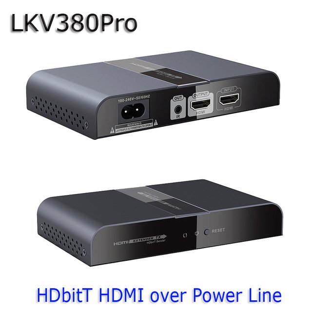

Μπορείς να το κανεις αλλά θα πρέπει να χρησιμοποιήσεις ένα ουδέτερο ψηφιακό αποκωδικοποιητή και όχι αυτόν της τηλεόρασης. Η λογική ειναι να αγοράσεις έναν αλλο ψηφιακό αποκωδικοποιητή να τον βάλεις κοντα στην πρίζα του σαλονιού, έπειτα να αγοράσεις κάτι τέτοιο
https://www.ebay.com/itm/Sale-HDbit...573162?hash=item41a628e8ea:g:j58AAOSwxp9W4Rg~
Το οποίο περνάει το σήμα HDMI μέσω των καλωδίων ρεύματος του σπιτιού απο την μια πρίζα στην άλλη. Μιλάμε ομως και για μια ακριβή λύση που το κόστος αρχίζει πάνω απο τα 200 ευρώ. Άλλη λύση δεν υπάρχει, το καλώδιο ειναι μονόδρομος.
