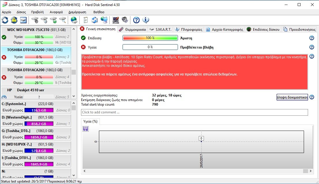

Σήμερα το πρωί, μόλις ξεκίνησα τον υπολογιστή, το HD Sentinel μου έβγαλε ένα άκρως ανησυχητικό μήνυμα στην οθόνη και για τους δύο, με προειδοποίηση ότι επίκειται βλάβη λόγω διαπίστωσης προβλήματος με τον κινητήρα ή το ρουλεμάν ή την παροχή ενέργειας. Δείτε την πρώτη συνημμένη εικόνα παρακάτω.
Τους έβγαλα από τον υπολογιστή με πρόθεση να τους ελέγξω σε άλλον υπολογιστή. Αρχικά,παρουσίασαν την ίδια ένδειξη στο HD Sentinel με την πρώτη εκκίνηση. Στη συνέχεια, αφού μετέφερα τα λίγα δεδομένα που είχα αποθηκευμένα σε αυτούς σε άλλη θέση αποθήκευσης και έσβησα τον υπολογιστή, τους αποσυνέδεσα και έκανα μιαν επανεκκίνηση του PC, ώστε να διαπιστώσω ότι το ίδιο δεν έχει άλλο πρόβλημα.

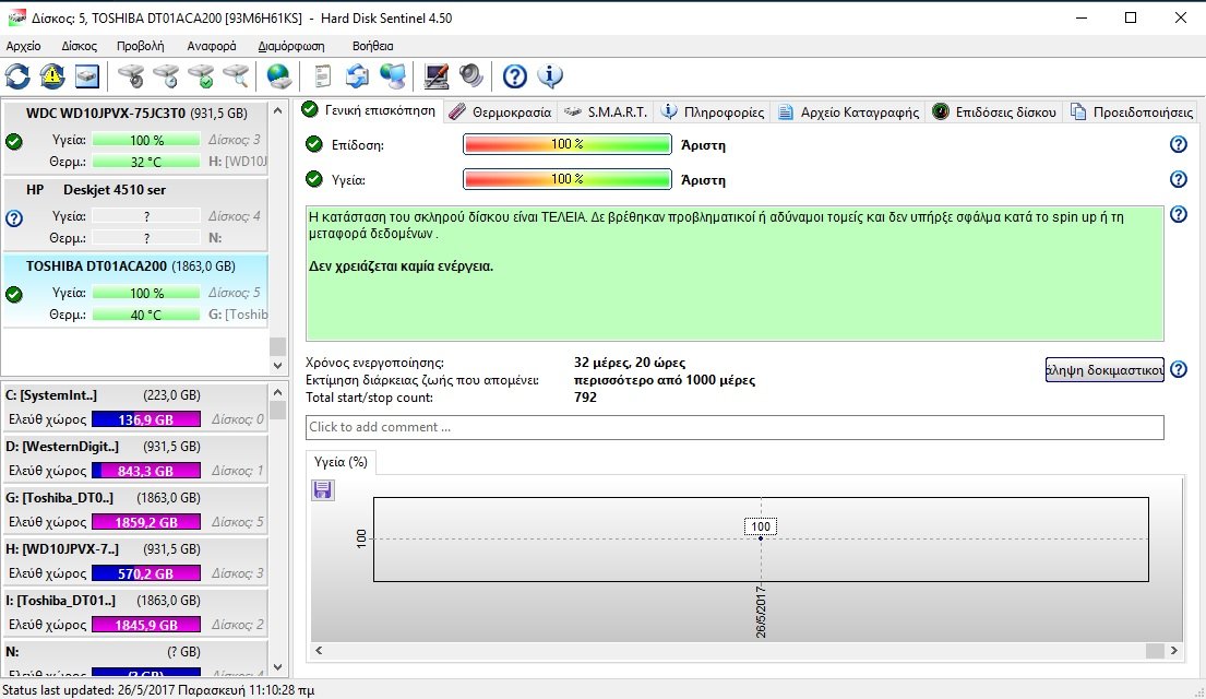

Στην επόμενη επανεκκίνηση τους είχα πάλι συνδέσει και οι ενδείξεις στο HD Sentinel έδειξαν ότι και οι δύο χαίρουν άκρας υγείας. Δείτε τη δεύτερη συνημμένη εικόνα.
Τι μπορεί να συμβαίνει; Μήπως είναι απλά θέμα κακής σύνδεσης του βύσματος ισχύος SATA;
Και επειδή είναι ακόμα στην εγγύηση, μήπως πρέπει να τους επιστρέψω;
Να σημειώσω ότι επικοινώνησα με το κατάστημα και μου είπαν να τους επιστρέψω, με σκοπό να τους στείλουν στην αντιπροσωπεία για έλεγχο και αν χρειαστεί αλλαγή, θα την κάνουν.
Γνώμες;

Ποια η πιθανότητα δύο ίδια τεμάχια ενός προϊόντος, με MTBF 300.000 load/unload, να παρουσιάσουν ταυτόχρονα την ίδια βλάβη;
Οτι και να δοκιμασεις , αλλη θεση sata, αλλο βυσμα, αλλο pc, αλλο προγραμμα...θα ζεις με την αμφιβολια.Επιστροφη για τσεκαρισμα.Για αυτο ειναι η εγγυηση (ειναι χρονοβορο αλλα..)
Σε αυτές τις περιπτώσεις κάνεις αυτό που θα έκαναν και στην αντιπροσωπεία αν τους έστελνες τους δίσκους: Τρέχεις το long test του διαγνωστικού του κατασκευαστή. Οι WD και Seagate έχουν.. λογικά θα έχει και η Toshiba.
Re: Απάντηση: Σκληροί SataToshiba DT01ACA200. Πρόβλημα στο HDSentinel. Τι κάνουμε;
Δεν είναι απίθανο. Αν αγοράστηκαν μαζί και ανήκουν στην ίδια παρτίδα, γίνεται να παρουσιάζουν την ίδια βλάβη μετά απο λίγες ώρες χρήσης λόγω κατασκευαστικού ελαττώματος.
Δημήτρη, σ' ευχαριστώ.
Έψαξα για κάτι τέτοιο στο site της Toshiba (σε όλα Globe, USA και Europe) αλλά δεν μπόρεσα να εντοπίσω κάτι. Τους έστειλα ήδη ένα μήνυμα με μια περιγραφή του προβλήματος, ζητώντας τους ταυτόχρονα να μου γνωστοποιήσουν αν υπάρχει τέτοιο εργαλείο και φυσικά να μου το παρέξουν.
Επικοινώνησα επίσης και με κάποιαν άλλη εταιρεία, την οποία προτείνει η Toshiba-Greece ως συνεργαζόμενη εταιρεία service (https://www.ideal.gr/), στέλνοντας και σ' αυτούς κόπια του μηνύματός μου στην Toshiba, μαζί με μιαν εικόνα (screenshot) του HD Sentinel.
Ελπίζω σε απάντηση κάποιου από τους δύο ή και των δύο.
Καλό ξημέρωμα.
