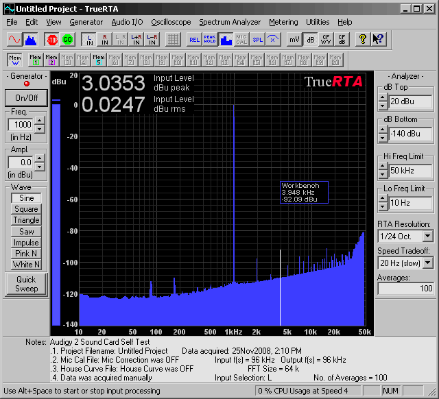

Αν καταλαβαίνω σωστά την ερώτηση, θέλεις κάποιο λογισμικό ανάλυσης ακουστικής του χώρου σου, ώστε σε συνεργασία με τα ρυθμιστικά του επεξεργαστή σου να βελτιώσεις τον ήχο σου.
Υπάρχουν πολλές επιλογές. Η πιο κλασική (και απλή) είναι το TrueRTA.
Από freeware λύσεις η πιο διαδεδομένη είναι το Speaker Workshop.
Σε κάθε περίπτωση θα χρειαστείς ένα καλό μετρητικό μικρόφωνο και έναν σχετικό προενισχυτή, αν θέλεις να έχεις αξιόπιστα αποτελέσματα.
