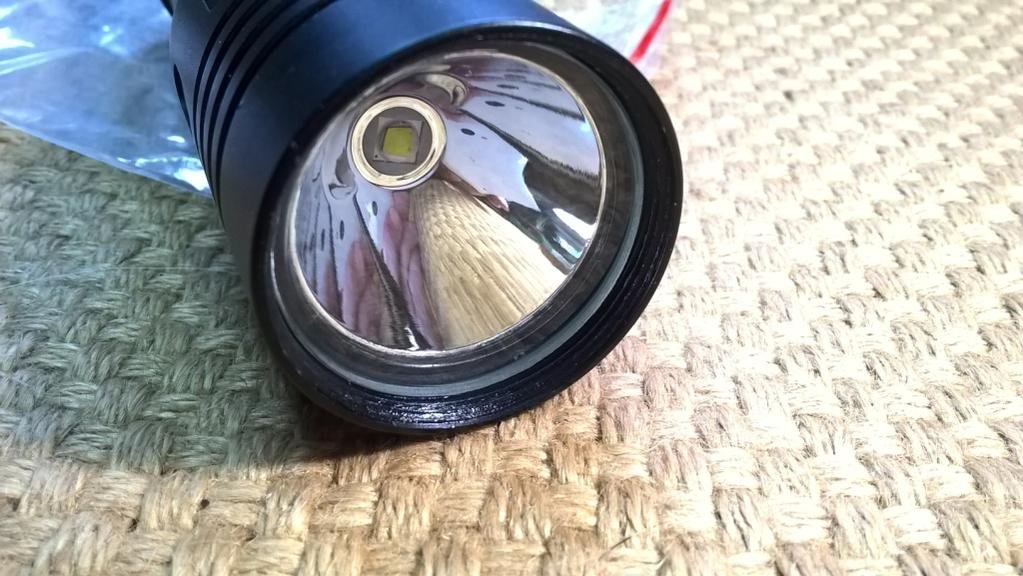

Το κρυσταλλάκι δεν έχει επικάλυψη, είναι πολύ χοντρό και θα αντέχει την κακομεταχείριση, στεγανοποιεί με το σώμα και τον καθρέφτη με ένα επίσης μαλακό oring 2.5 mm και πιέζεται στην θέση του από το αλουμινένιο ανοδιωμένο δαχτυλίδι της κεφαλής... Ο καθρέφτης είναι ρηχός, αλλά αποδίδει ένα αρκετά σφιχτό hot spot με πολύ καλό περιμετρικό φως...

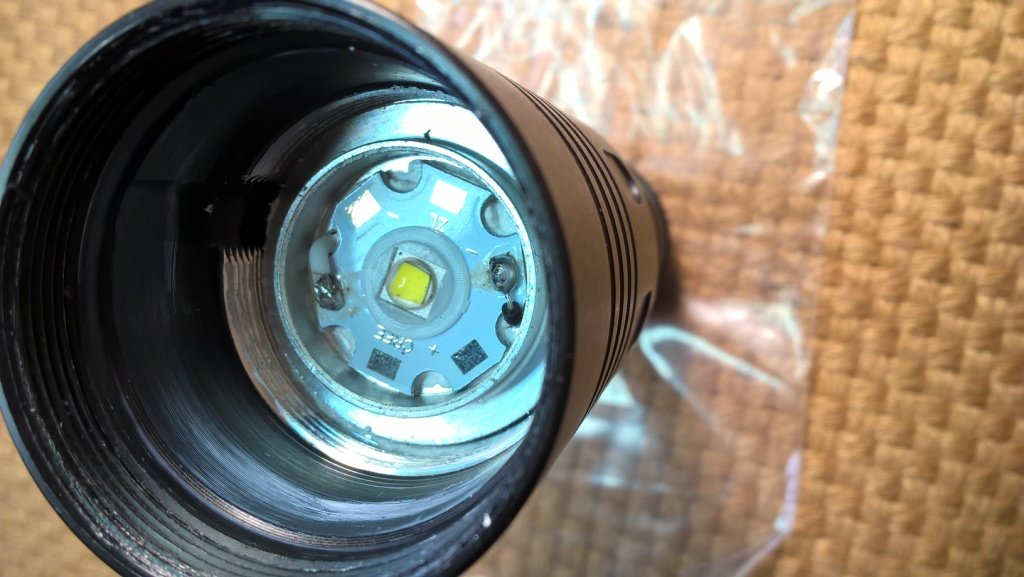

Το XPL HI βρίσκεται σε αλουμινένιο αστεράκι, ήταν απολύτως στεγνό (πρόσθεσα όπου έπρεπε thermal paste) και πατάει σε ένα καλοφτιαγμένο αλουμινένιο pill που ταιριάζει ικανοποιητικά στην αντίστοιχη πατούρα του σώματος. Στην πίσω πλευρά του pill βρίσκεται βιδωμένο με δυο μικρές philips το driver και το pill συγκρατείται-συμπιέζεται στην θέση του από το κάτοπτρο...

Το driver λόγω του μαγνητικού διακόπτη, έχει σε προεξοχή έναν ημιαγωγό, που μέσω Hall effect ρυθμίζει με τη βοήθεια του driver την ένταση του ρεύματος που φτάνει στο led... Με απλά λόγια, όσο πιο μπροστά σπρώχνεις το διακόπτη, τόσο πιο πολύ δυναμώνει το φως...
