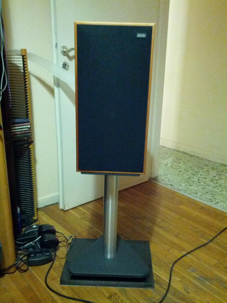

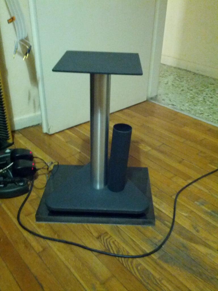

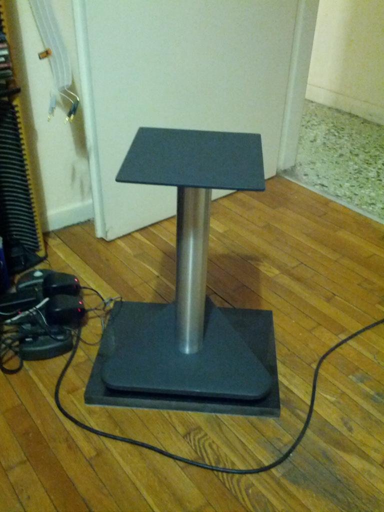

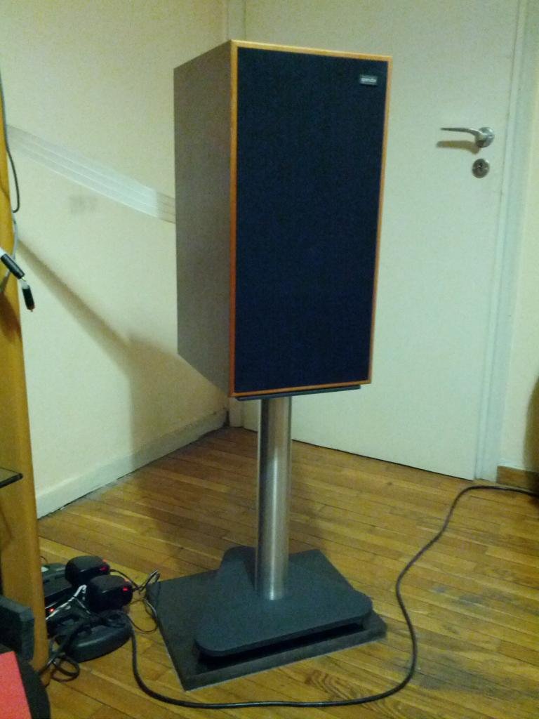

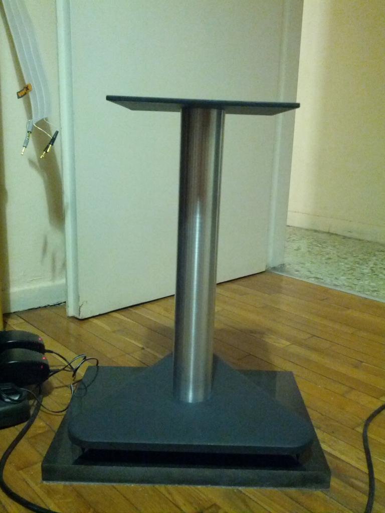

Χρειαστηκε να πάω στον τορνο για να μου φτιαξει μια μικρή πατουρα για να ταιριάξει ο σωληνας στη βαση. Μου τον ετριψε κ λίγο για να δειχνει πιο καλα... μου πρότεινε να τον παώ και για ανωδιωση αλλα δεν το εκανα ηθελα να δω πωρωτα κ ηχητικα αποτελεσματα... συνολικό κοστος ψηλώματος 22,5 . Πολύ τους παω τους μερακλήδες μαστορες... αυτο για τον τορναδορο!!!
IMG_20130530_173718.jpgIMG_20130530_173751.jpgIMG_20130530_173826.jpgIMG_20130530_174432.jpgIMG_20130530_174725.jpg
Στην τριτη φωτο φαινεται και ο παλιος σωληνας!
Ηχητικά η πρώτη εντυπωση ειναι παρα πολύ καλη ειδικά σε σχεση με την εικονα και το ποσο εξαφανιζονται τα ηχεια στον χωρο αν και ακομα δεν προλαβα να κανω προσεκτικο στησιμο!!!
