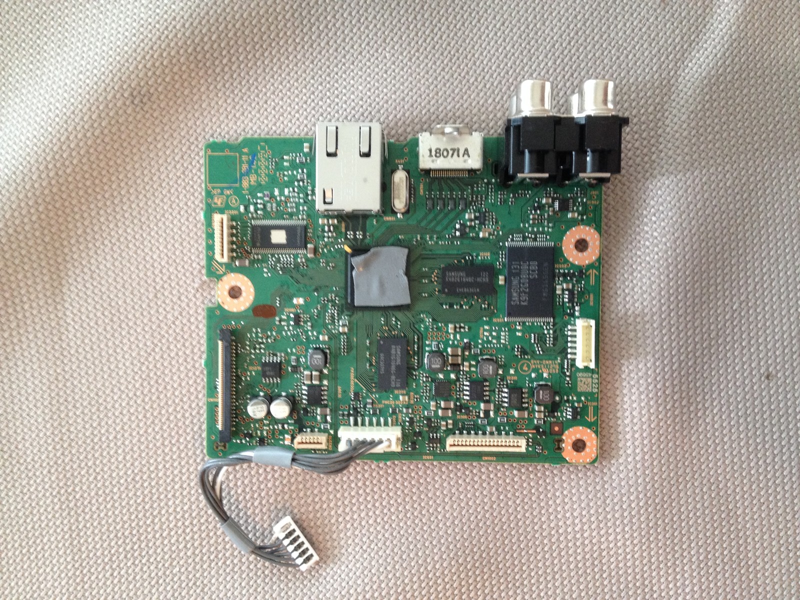

Sony BDP-S185 ( http://www.sony.gr/support/el/product/bdp-s185 ) αναθεμα και να εχω δει 5 ταινιες απο το 2012 που το πηρα...απλα χαζευα καμια φορα στο internet youtube....με τραγουδια κτλ.
Σημερα το πρωι ανοιξα το br player της Sony... oπως το ανοιξα ,μετα απο 10 λεπτα αρχισε σιγα σιγα να ''σβηνη'' να σκοτηνειαζη η οθονη θα ελεγα σαν να μπαινη σε κατασταση προστασιας οθονης....οπως πχ στον υπολογιστη
Πατησα ενα κουμπι για να ''ξυπνηση'' παλι αλλα τιποτα...τσεκαρο το λαμπακι λειτουργιας και ειχε σβηση εντελος ,παταγα το powerαλλα τιποτα και απο κατω απο την συσκευη ειταν ζεστο.

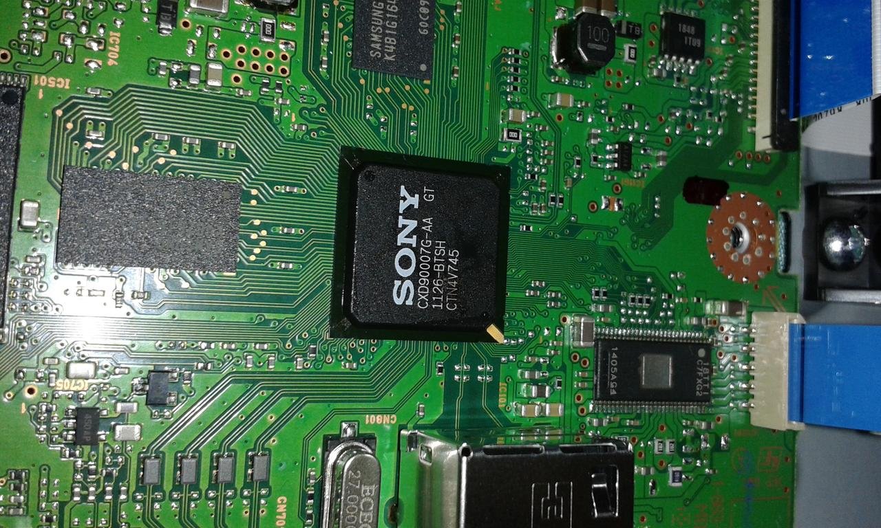

Το ανοιξα και πηγα εκει που ειχε την εντονη θερμοκρασια και ειδα αυτο....
Αυτο το γκρι τετραγωνω αυτοκολητακι ειταν κολλημενο επανω στην πλακετα που γραφη sony και απο επανω εμπενε το μεταλικο καπακι που εχει την κουκιδιτσα καψιματος....Τι να εγινε ρε γμτ....????
Βρηκα και μια φωτο απο το internet για να δειτε πως ειναι μεσα...http://www.avsystemparts.com/media/02/a20791b13e4d448c4d5879_m.jpg
και αυτη...

Απαγωγέας θερμότητας (thermal pad) είναι αυτό. (δεν ξέρω αν ασχολείσαι με υπολογιστες).
Μεταφέρει τη θερμότητα από το chip στη μεταλλική επιφάνεια.
Νομίζεις ότι έχεις πρόβλημα λόγω θερμοκρασίας; Υπάρχουν τέτοια thermal pads και άλλα παρόμοια προϊόντα π.χ.:
http://www.ebay.com/itm/291280873861
http://www.ebay.com/itm/121366251393
Μπορείς να κάνεις και ιδιοκατασκευή, υπάρχουν ψηκτρούλες που κολλάνε σε chip, αν χωράει.
http://www.ebay.com/itm/141280059958
Μην το ξανά λειτουργήσεις χωρίς να το διορθώσεις πρώτα, μπορεί να κάψεις το chip, αν δεν έχει συμβεί ήδη.
Για άλλα τεχνικά, δεν ξέρω κάτι.

GOGOS7 σε ευχαριστω.....δεν μου ειχε παει καθολου στο μυαλο για ψηκτρουλες ρε γμτ..και οπως το ειδα και απο μεσα σημερα θα μπωρουσα να εβγαζα το ''τσιγκινο'' καπακι και θα του κολλαγα μια....τωρα δεν ανοιγη καθολου...καμια ενδειξη στο power... :( παει δλδ ε...?
Αυτος ειναι ο επεξεργαστης του, ο οποιος "ανεβασε πυρετο" απο αλλο λογο....
Μπορεις να ανεβασεις μια καλη φωτο απο το τροφοδοτικο του;;;
