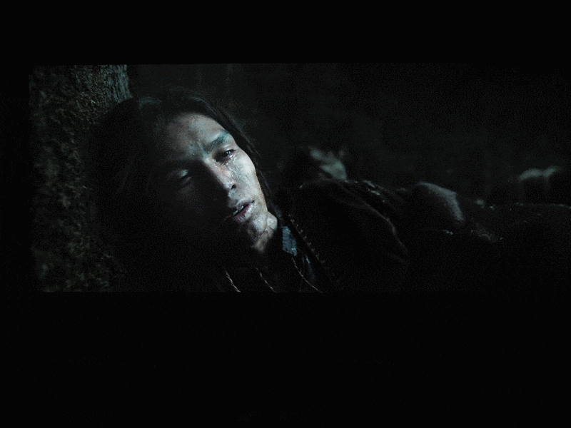

Στο εξωτερικό το κάνουν ναι. Παρέλαβα σήμερα την σονυ ΧΗ900 απο mediamark. Ευτυχώς μια χαρά φαίνεται, δε βλέπω κάποιο πρόβλημα.. Η 65αρα στη θεση της 43αρας lg μοιάζει με προσωπικο κινηματογράφο. Η συγκεκριμένη έχει και ενα συν. Στο εξωτερικό τα 2 πόδια είναι στις 2 ακρες κάπου 1μ και 12 εκατοστά. Αλλα KD-65XH9096 που πουλανε εδω, εχει θεση για να βάλεις τα πόδια και ποιο κοντά. Κάπου 60 εκατοστά. Οπότε εκατσε σε έπιπλο που ειχα, στο όποιο η 43αρα δεν χώραγε..
Τα μαυρα σε μπάρες πανω κατω ή δεξιά αριστερά απο βίντεο σε YouTube που δοκίμασα, είναι κατάμαυρα σαν oled και στο σκοτάδι. Αλλά δεν ισχύει φυσικά παντού. Σε τεστ με το λευκο φωτεινό τετράγωνο σε μαυρη οθονη που κινηται βλέπεις καθαρα φως να διαχέεται. Σε τεστ με αστέρια σε μαύρο ουρανό, το μαύρο δεν είναι κατάμαυρο όπως στις oled. Στο 90 - 95% ομως της θεασης ειναι μικρή η διαφορά από oled. Τα χρώματα απλα καταπληκτικα, φωτεινότητα (το ήξερα, ηταν και αυτο που με προβληματίζε περισσότερο στο να την αγοράσω ή οχι) μετρια.
Οποιος τη θέλει για σαλόνι με πολυ φως πάει αλλού, πιθανότατα στο επόμενο μοντέλο σονυ 95 (η μεγαλύτερη διαφορά είναι στη φωτεινότητα) ή στη σαμσουνγκ q90t.
Εν καιρο θα εχω μεγαλύτερη εμπειρία και θα γράψω περισσότερα.
Γενικά 2 πράγματα μου έκαναν εντύπωση : Αυτο που έγραψα για τις μπάρες που είναι κατάμαυρες στο σκοτάδι, δεν το περίμενα τοσο καλη σε αυτο.
Και στα τεστ για blooming με το λευκό τετράγωνο, περιμένα καλύτερα πράγματα. Εκει όντως βλέπεις ξεκάθαρα το blooming, όπως σε βιντεο στο YouTube, το περίμενα λιγότερο. Αλλά είναι κατι που δεν το βλέπεις εύκολα σε πραγματικό βίντεο. Μονο σε τόσο ακραιες συνθήκες με έντονα λευκό τετράγωνο.
Επισης στο κυκλάκι του YouTube όταν φορτώνει, υπάρχει μαυρο background και βλέπεις ενα blooming να περιστρέφεται μαζι με το λευκο κυκλακι που περιστρέφεται. Οχι έντονο αλλα το παρατήρεις κάτι που δεν βλέπεις σε oled.

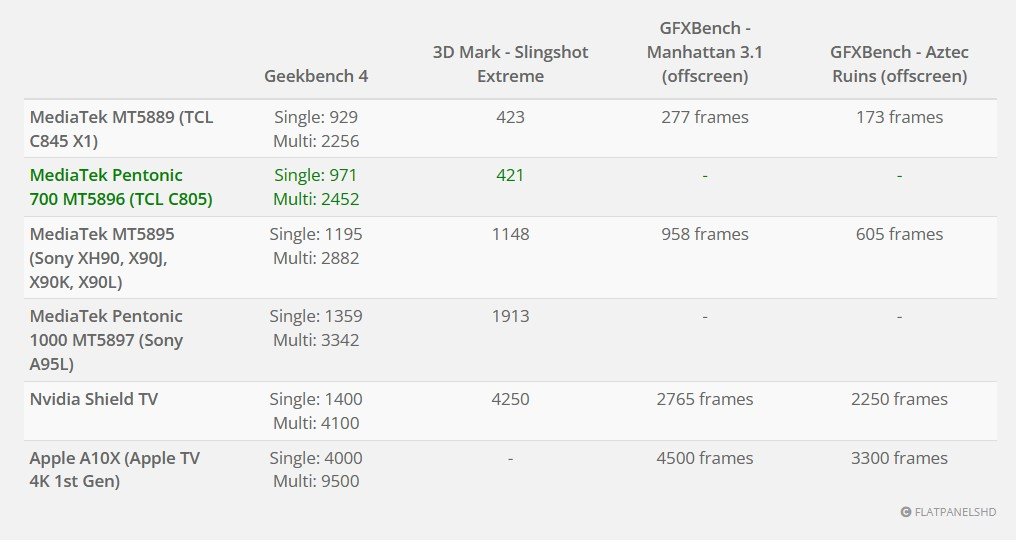

new SoC 2020
Model: BRAVIA VH1
Board : MediaTek MT5895
Device : BRAVIA_VH1
Hardware : mt5895
Platform : mt5895
Installed RAM : 3 GB
Available Memory : 1067 MB
Internal Storage Total Space : 4185 MB
Internal Storage Free Space : 2339 MB
Core Architecture : 4x ARM Cortex-A73 @ 1800 MHz
CPU Cores : 4
CPU Clock : 1200- 1800 MHz
Core 1 Clock : 1200 MHz
Core 2 Clock : 1200 MHz
Core 3 Clock : 1200 MHz
Core 4 Clock : 1200 MHz
GPU Renderer : ARM Mali-G52 (Vulkan)
OpenGL ES Version : 3.2
Android TV 9 (Pie), upgradable to Android 10
API Level : 28
Sony XH90 CPU_GPU benchmark.Source: flatpanelshdcom

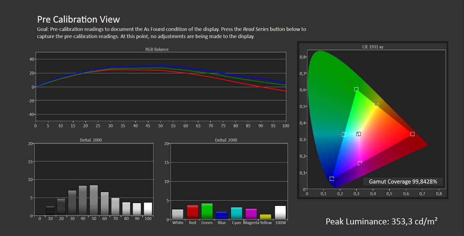

Picture mode : SDR Vivid , pre calibration view

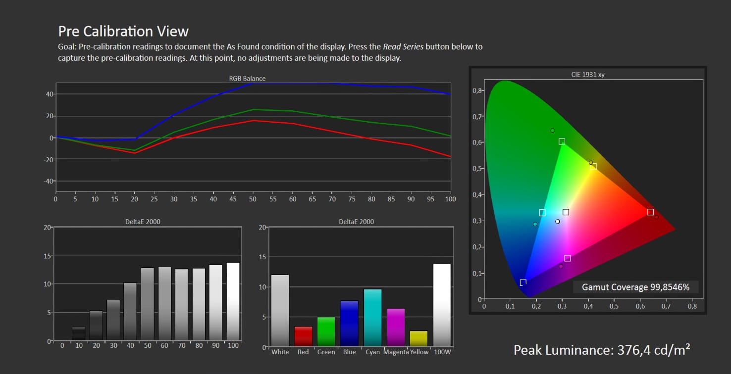

Picture mode : SDR Standard (η πρώτη προρύθμιση με το άνοιγμα-default) , pre calibration view

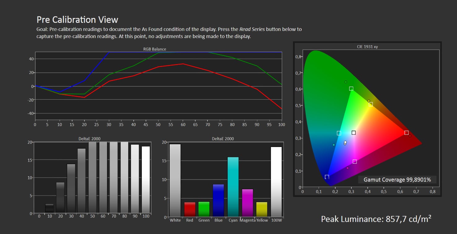

Picture mode : SDR Cinema , pre calibration view

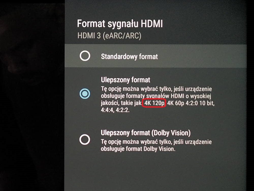

When it comes to HDMI 2.1 and 4K / 120Hz signal transfer, to take advantage of this, you need to select the "enhanced format" of the HDMI signal, as in the picture below.
Unfortunately, at the time of the test, I did not have a 4K / 120 Hz signal source, so I cannot say whether and how the TV copes with such a signal.
Despite this, independent sources report some problems with sharpness and image resolution on this type of signal. In other words, some users and reviewers (let's add: well-established reputation) have noticed that the sharpness of the image on a TV that receives a 4K / 120Hz signal is lower than full 4K.
In response to numerous inquiries, Sony has released the following announcement:
When displaying a 4K 120Hz image, the TV has to process a lot of data. In some cases, there may be a slight reduction in bandwidth as the 4K 120Hz picture itself contains a huge amount of information. In this case, our priority is liquidity, because we believe that its customers expect it. Additionally, when the image changes, the decrease in clarity is less noticeable. So we adjusted the signal processing and image quality so that the final image on the screen does not detract from the pleasure of watching 4K 120 Hz material under any circumstances.

Ενεργοποιεί την υποστήριξη σήματος 4k120 Hz για το PS5™.
