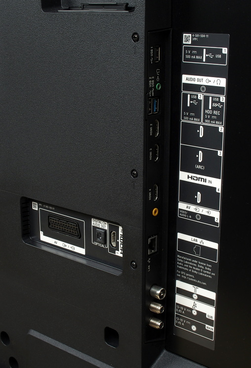

Λαμβάνοντας υπόψη τις εισόδους του εγχειριδίου(HDR 2 και 3 input) για καλύτερη ποιότητα θέασης των καναλιών της πλατφόρμας του ΟΤΕ μέσω HDMI ποια θύρα θα ήταν καλύτερη:
HDMI IN 1, 2, 3, 4 (support 4K resolution,
HDCP 2.2-compatible)
Video:
4096 × 2160p (50, 60 Hz)*1*2, 4096 × 2160p
(24 Hz)*1, 3840 × 2160p (50, 60 Hz)*2,
3840 × 2160p (24, 25, 30 Hz), 1080p (30, 50,
60 Hz), 1080/24p, 1080i (50, 60 Hz), 720p
(30, 50, 60 Hz), 720/24p, 576p, 576i, 480p, 480i,
PC Formats
*1 3840 × 2160p is displayed when 4096 × 2160p is
input.
*2 HDMI IN 2 / 3 only.
Audio: 5.1 channel linear PCM: 32, 44.1, 48, 88.2,
96, 176.4 and 192 kHz, 16, 20 and 24 bits, Dolby
Digital, Dolby Digital Plus and DTS
ARC (Audio Return Channel) (HDMI IN 3 only)
(Two channel linear PCM, Dolby Digital, Dolby
Digital Plus, DTS)
Arc δεν ξέρω τι σημαίνει..

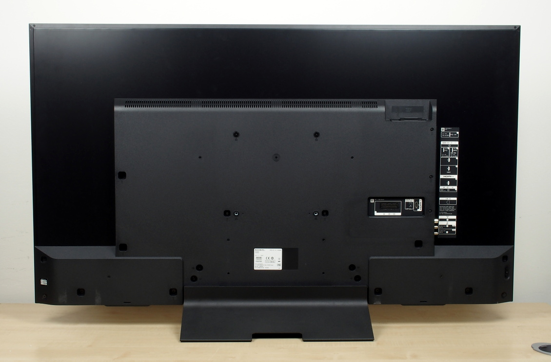

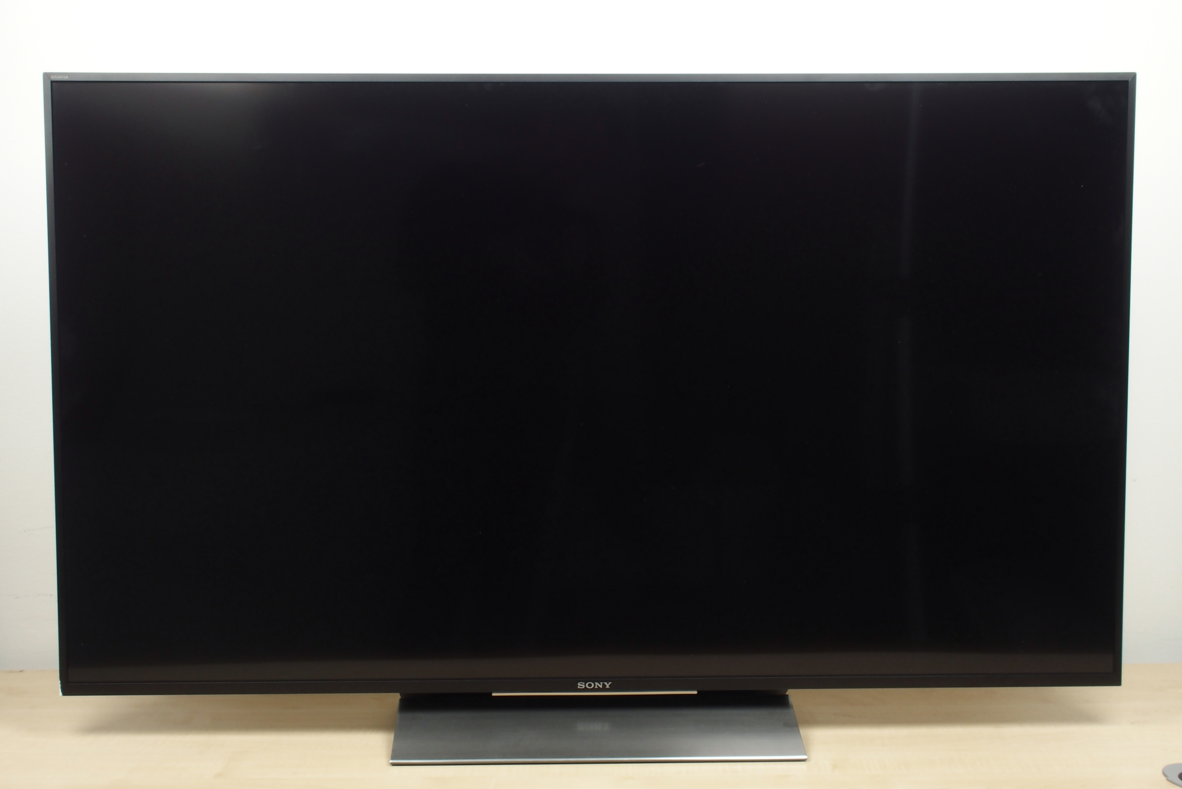

55"...[avmania.e15.cz]...Sony KD-55XD8005 review...http://avmania.e15.cz/sony-kd-55xd8005-povedeny-4k-uhd-led-televizor-s-androidem-test
μετάφραση google cz to en
source photos:[avmania.e15.cz]
