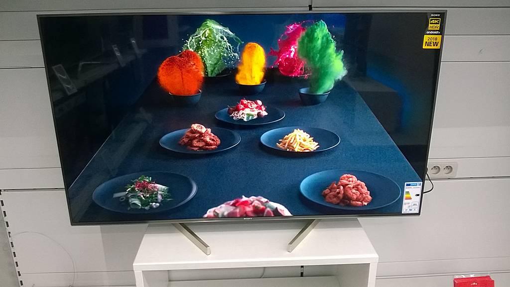

Κάποιος κάτοχος που εχει την συγκεκριμένη τηλεόραση?? Παραλαμβανω σε λίγες μέρες μετά απο μια Panasonic ET5 32'

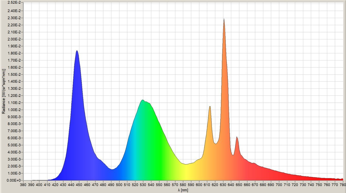

Spectral Power of Distribution

Παρέλαβα μολις χθες αυτην την πανέμορφη τηλεόραση με τα πολύ δυνατά χαρακτηριστικά!!!
Εχω μείνει άφωνος με το 4k όπως ανέφερε κ ο φίλος πιο πάνω όπως επίσης κ με την ρεαλιστικοτητα της κίνησης!!
Απο επιλογές λειτουργίας οθόνης παρα πολλές αλλα έμεινα στην κανονική λειτουργία αφού μου αρέσει η έντονη αντίθεση που μου προσφέρει κ τα χρώματα..... οι ρυθμίσεις calibration στο rtings δεν με βολεψαν να πω την αλήθεια γιατι δεν μαρεσει αυτο το ζεστό χρωμα που δίνει οπως επίσης χανει κ στην αντίθεση
Το wifi στα 5ghz απίστευτο αφου μου έπαιξε 4κ υλικο χωρίς κανενα κόλλημα η κατεβασμα ανάλυσης στο netflix.
