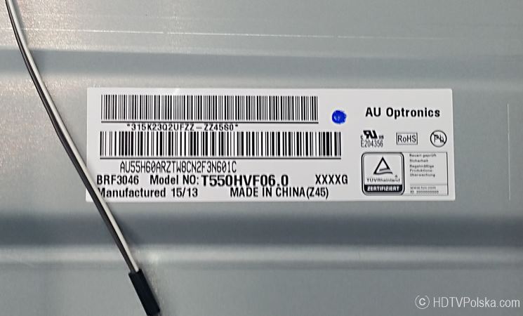

KDL-55W805C: panel VA, AU Optronics T550HVF06.0 .
