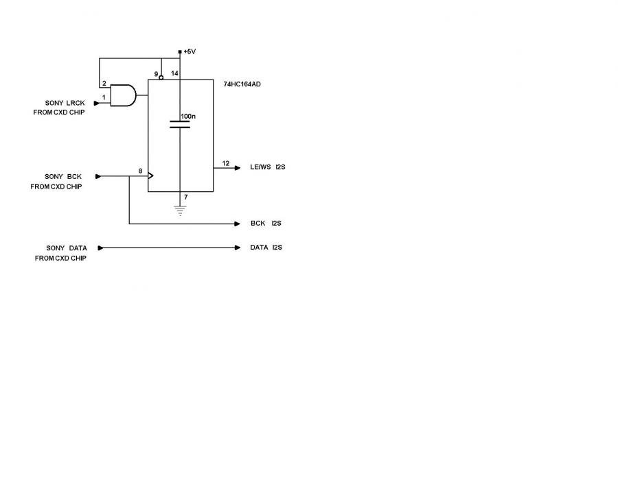

Σόρρυ για την παρεμβολή, αλλά ιδού πεδίο δόξης λαμπρόν: Μια σοβαρή μετατροπή του sony format σε I2S.
Αν δεν απατώμαι ο Πάνος Τσιτιμάκης έχει κάνει κάτι παρόμοιο, χρειάζεται μάλλον επιπλέον hardware (πύλες ή/και flip-flop), λεπτομέρειες δεν θυμάμαι, μπορεί να πει ο ίδιος.
Με το κυκλωματάκι που φαίνεται γίνεται η μετατροπή πανεύκολα. Μετέτρεψα ένα pionneer 707 και ένα SONY με αυτό. φυσικά θα πρέπει να εντοπίσεις σε ποια ποδαράκια του SONY είναι οι συγκεκριμένες εξοδοι αν καταφέρεις να βρεις το datasheet, αν φυσικά εχεις το service manual ειναι πανεύκολο. Απ την άλλη οι καλωδιώσεις με τίποτα δεν πρεπει να ξεπερνουν τους 5-10 πόντους και πολύ λέω.
Στο pionneer που είχε το ταπεινοτατο pcm1716 όταν αντικαταστάθηκε με TDA1541 και λαμπάκι ή φετ στην έξοδο η διαφορά ήταν τεράστια!
