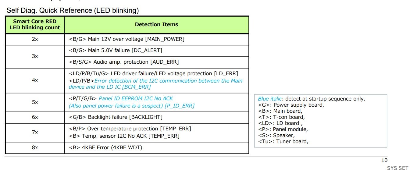

Έχω την x9005f από το Νοέμβριο του 2018, πριν από 10 μέρες η tv έκλεισε και το led άναψε 4 φορές κόκκινο.
Την άνοιξα ξανά είχε εικόνα για 10 δευτερόλεπτα και μετα πάλι 4 φορές κόκκινο.
Έκανα Hard reset και μετά πάλι τα ίδια, η tv ανοίγει για λίγο ( παίζουν οι κύκλοι του android ) και ύστερα πάλι 4 φορές κόκκινo το led.

θέλουν αλλαγή τα λεντ 100% και μην ξεχάσεις να τα αλλάξεις όλα όχι επισκευή......

Το πιο πιθανο ειναι να φταινε τα led του οπισθιου φωτισμου,σε sony 55xf9005 αν φταινε τα led υπαρχουν Ελλαδα παντως ετοιμοπαραδοτα.
