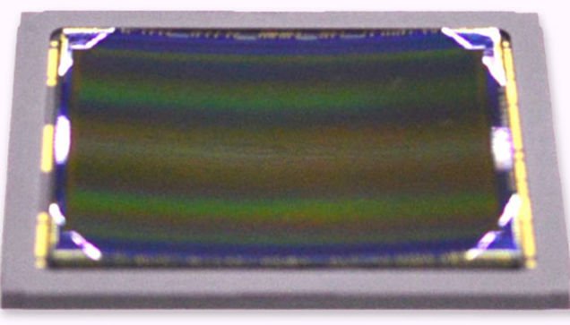

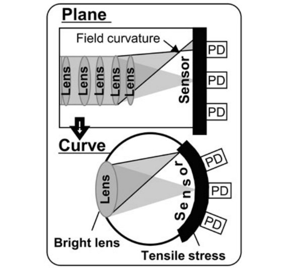

New Sony Creates Curved CMOS Sensor
Τα τελευταία χρόνια η Sony έχει δώσει ιδιαίτερο βάρος στην εξέλιξη αισθητήρων για φωτογραφικές μηχανές.
Τώρα η Sony θέλει να κάνει το επόμενο βήμα στην τεχνολογία αισθητήρων εξελίσσοντας τον κυρτό αισθητήρα!
Λεπτομέρειες για το νέο επίτευγμα της Sony δημοσιοποιήθηκαν στο IEEE Spectrum, το περιοδικό του Institute of Electrical and Electronics Engineers.
Ο αισθητήρας αυτός είναι τύπου CMOS και μιμείται τον ανθρώπινο αμφιβληστροειδή ο οποίος φυσικά είναι κυρτός και όχι επίπεδος.
Ένα μεγάλο πλεονέκτημα είναι ότι λόγω της κυρτότητας του αισθητήρα, το φως πέφτει επάνω του απευθείας και όχι λοξά. Το χαρακτηριστικό αυτό τον κάνει ιδιαίτερα ευαίσθητο, ενώ επιτρέπει την τοποθέτηση πιο επίπεδων φακών και μεγαλύτερου aperture για περισσότερο εισερχόμενο φως στον αισθητήρα.
Επίσημα η Sony ανακοίνωσε ότι εργάζεται επάνω σε δύο διαφορετικούς αισθητήρες , έναν full frame μεγέθους 43mm και έναν μικρότερο των 11mm ο οποίος είναι ιδανικός για φορητές συσκευές και μικρές φωτογραφικές μηχανές.
Επίσης αξίζει να αναφέρουμε ότι η τεχνολογία αυτή σύμφωνα με τον Kazuichiro Itonaga (Sony’s R&D) είναι πολύ κοντά στην παραγωγή και μέχρι σήμερα η Sony έχει φτιάξει περισσότερους από 100 κυρτούς αισθητήρες με την τεχνολογία της.
http://spectrum.ieee.org/tech-talk/...reates-curved-cmos-sensors-that-mimic-the-eye

Ενας απο τους guru (χωρίς εισαγωγικά ..) οπτικος μηχανικός .. στα Dpreview forum τα λέει αλλιώς ..
http://www.dpreview.com/forums/post/53873674
Ιωσήφ έφη ..
"The curved sensor myth gets debunked here every few months.
Read the papers that accompany Sony's work. The sensor is curved because they stressed the substrate to alter electron mobility. Now that they've proved that this is a good thing to do, they're working on ways of inducing stress while retaining a more useful flat sensor. In short, the curvature was an unpleasant side-effect of a useful research path.
Some PR guys got ahold of this and went all psycho, the way PR guys do.
Optically, the curved sensor counters one aberration, curvature of field. It does nothing about spherical aberration (the primary resolution limiting factor for fast lenses), astigmatism, chromatic aberration, or distortion. It simply makes lens design more difficult."
