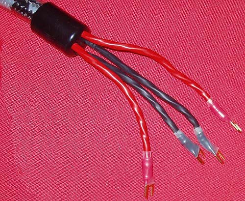

Καλημερα , αντιμετωπιζω ενα διλλημα στην συνδεση του ηχειου που εχει 4μπορνες 2μαυρες HF-LF & 2 κοκινες HF-LF
Το καλωδιο εχει μονοκαλωδιοση στον τελικο & διπλοκαλωδιωση στο ηχειο , παιζει ρολο ποια θα πανε στο HF και ποια στο LF ?
Δυστυχως δεν εχει (αν και εργοστασιακα τερματισμενο) σημειωση ο κατασκευαστης ποια πανε HI & ποια πανε LOW .

Ναι αυτο ειναι το ευκολο και ετσι τα εχω συνδεση τα μαυρα στα μαυρα και τα κοκκινα στα κοκκινα.

Το καλωδιο σου ειναι δυο ιδια με δυο αγωγους το καθενα για καθε ηχειο,η ενα με τεσσερεις αγωγους για καθε ηχειο και ειναι χωρισμενοι στην πλευρα του ηχειου;
Αν ειναι τεσσερεις αγωγους το καθενα,τα δυο κοκινα ειναι διπλα το ενα στο αλλο,η απεναντι το ενα απο το αλλο;
τα καλωδια ειναι 2 αγωγοι στην πλευρα του τελικου (Cary 211) και 4 στην πλευρα του ηχειου (2 μαυροι & 2 κοκκινοι), επισης ειναι ολοι ιδιας διατομης
Αν μπορεις να δεις κατω απο το μαυρο καπακι,δες αν οντως τα δυο κοκκινα ειναι διπλα το ενα στο αλλο.Οπως φαινεται στην φωτο,ειναι.
Προσωπικα θα εκανα αλλαγες.Θα επαιρνα δυο απεναντι αγωγους για +++ και τους αλλους δυο για -----
Αναλογα θα εκανα και την αλλαγη στην πλευρα του ενισχυτη.
Βεβαια δεν ειμαι ο κατασκευαστης,απλα η γνωμη μου.Δοκιμαζοντας τετοιες γεωμετριες παρα πολλες φορες,παντα προτιμουσα την "σταυρωτη" μεθοδο.
Να κανω μια διορθωση;;;;;
Ξαναβλεποντας την φωτο σου,ειναι ακριβως αυτο που ειχα στο μυαλο μου αλλα το διατυπωσα λαθος.
Αυτο που εννοω ειναι οτι για καθε εισοδο του ηχειου σου,να παρεις σταυρωτα ενα κοκκινο ΚΑΙ ενα μαυρο,και οχι ενα κοκκινο και το διπλανο μαυρο.
Απολογουμαι για την γκαφα :argh::blush::laugh:
τι εννοείς δύο αγωγοί στην πλευρά του τελικού; αν καταλαβαίνω καλά κάθε κανάλι στον τελικό βγάζει ένα μαύρο και ένα κόκκινο; ή κάτι άλλο;
ακριβως καθε καναλι στον τελικο εχει ενα μαυρο & ενα κοκκινο
Τα δυο αριστερα στο ηχειο ειναι τα μαυρα γεφυρωμενα & τα δυο δεξια τα κοκκινα γεφυρωμενα.
Εγω τα εχω βαλει τα δυο μαυρα του καλωδιου αριστερα & τα δυο κοκκινα αυτο δεξια χωρις φυσικα τις γεφυρες.

Xρήστο, οι φωτογραφίες είναι δικές σου?..Από το ηχείο σου?
Γιατί διπλοκαλωδίωση δεν φαίνεται..

Τα δυο κοκκινα ειναι μαζι σε ενα βισμα,και τα δυο μαυρα σε αλλο στην πλευρα του ενισχυτη.
Magellan Οχι (ειναι μεν το ηχειο μου monitor audio PL300 ) αλλα εβαλα την φωτο απο internet για να δειτε πως ειναι πισω οι μπορνες. ξερω οτι εδω ο τυπος παιζει απλα μονοκαλωδιωση,
Απο αριστερα οπως τα βλεπουμε τα δυο μαυρα βραχυκυκλωμενα HF - , LF- ΚΑΙ ΔΕΞΙΑ ΤΑ ΚΟΚΚΙΝΑ HF+ , LF +
Βγαζωντας τα jumpers εχω βαλει τα δυο μαυρα αριστερα και τα δυο κοκκινα δεξια!
Μιας και ο κατασκευαστής του καλωδίου( αλήθεια, ποιό είναι?) δεν έχει
ενδείξεις όσον αφορά HF και LF όπως και να τα βάλεις, το ίδιο είναι, Χρήστο..Οπως
το περιέγραψες πιο πάνω, σωστά τα έχεις συνδέσει..
