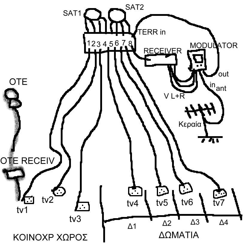

Σε υπάρχουσα εγκατάσταση υπάρχουν 7 τηλεοράσεις (3 κοινόχρηστες και 4 μέσα σε δωμάτια)
Το επίγειο αναλογικό σήμα μοιράζεται σε κάθε τηλεόραση σε μια τερματική πρίζα. Αποτέλεσμα όλες οι τηλεοράσεις πιάνουν τα κανάλια της digea.
Στο Δορυφορικό τμήμα τώρα:
Ύπάρχει ένα απλό lnb του ΟΤΕ TV που καταλήγει σε μια μόνο τηλεόραση σε κοινόχρηστο χώρο. Το ζητούμενο είναι να υπάρχει αναμονή σήματος σε ακόμα 2 κοινόχρηστες τηλεοράσεις με σκοπό να μεταφέρεται ο δέκτης από τη μια στην άλλη ή ακόμα καλύτερα αν μπορεί το σήμα από το δέκτη του ΟΤΕ να μοιραστεί σε παραπάνω από μια τηλεόραση.
Επίσης για γερμανικά FTA δορυφορικά κανάλια, υπάρχουν 2 quatro lnb (edition KR 440 PROFI), ήδη στοχευμένα στους επιθυμητούς δορυφόρους, τα οποία καταλήγουν σε έναν πολυδιακόπτη και συγκεκριμένα τον smart MS 9/8 AN-Q.
Η μία έξοδος του πολυδιακόπτη πηγαίνει σε ένα δέκτη και από το scart του δέκτη σε ένα Modulator (Ikusi MAW-200) και πίσω στον πολυδιακόπτη στην είσοδο TE RR.
Σε κάθε δωμάτιο καταλήγει καλώδιο από τον πολυδιακότη σε μια πρίζα TV/SAT που όμως δουλεύει μόνο SAT αφού το επίγειο σήμα κατεβαίνει ξεχωριστά χωρίς να μπαίνει στον πολιδιακόπτη. Οι πρίζες δεν συνδέονται σε καμία τηλεόραση.
Μας ενδιαφέρει τα 4 δωμάτια να βλέπουν τα κανάλια της Digea και ένα γερμανικό κανάλι το DW, ενώ οι 3 κοινόχρηστες τηλεοράσεις να βλέπουν digea και όλα τα διαθέσιμα γερμανικά κανάλια ανεξάρτητα ή κάθε μια από την άλλη.
Υπάρχει τρόπος το επίγειο σήμα να ενωθεί σε ένα καλώδιο με το δορυφορικό αφού στον πολυδιακόπτη δεν υπάρχει άλλη είσοδος;
Οι τηλεοράσεις διαθέτουν ενσωματωμένο ψηφιακό δέκτη.
Ευχαριστώ πολύ!
Το modulator που αναφέρεις το έχω και εγώ και έχει είσοδο επίγειου σήματος. Στην είσοδο αυτή θα συνδέσεις το σήμα των επίγειων καναλιών της κεραίας , οι 7 έξοδοι του πολυδιακόπτη θα καταλήγουν στις 7 τηλεοράσεις σε πρίζες sat-tv οι οποίες διαχωρίζουν τα δορυφορικά και τα επίγεια σήματα. Σε όλες τις τηλεοράσεις αν πάρεις σήμα από το tv της πρίζας έχεις: Τα ψηφιακά κανάλια που λαμβάνεις στην περιοχή σου συν αναλογικό το κανάλι που έχεις συντονισμένο στον δορυφορικό δέκτη ο οποίος δίνει εικόνα και ήχο στον διαμορφωτή πχ DW. Σε οποιαδήποτε από τις 7 τηλεόρασεις συνδέσεις δορυφορικούς δέκτες με ανάλογες ρυθμίσεις (παίρνοντας σήμα από τα sat τως πριζών) θα έχεις όλα τα κανάλια που λαμβάνονται από τους δυο δορυφόρους σε ανεξάρτητη λήψη. Απαραίτητη προϋπόθεση τα καλώδια από όλες τις tv να καταλήγουν σε ένα σημείο.
Τώρα για τον συνδρομητικό αν είναι σχετικά κοντά οι tv θα μπορούσες να χρησιμοποιήσεις πομποδέκτη ασύρματης μεταφοράς εικόνας και ήχου αλλά δεν γνωρίζω αν υπάρχει πακέτο το οποίο να περιλαμβάνει έναν πομπό και δύο δέκτες. Φυσικά και οι τρεις tv θα δείχνουν το ίδιο κανάλι. Άλλη λύση είναι να τοποθετήσεις δεύτερο διαμορφωτή και να ρίξεις στο δίκτυο και το κανάλι του οτε tv αλλά θα χάσεις σε ποιότητα.
Μια καλύτερη λύση όσον αφορά την ποιότητα, θα ήταν να χρησιμοποιήσεις ψηφιακό διαμορφωτή αλλά αυτοί είναι ακόμα πολύ ακριβοί.
Για να μεταφέρεται ο δέκτης του οτε tv από τηλεόραση σε τηλεόραση θα μπορούσε να αλλαχτεί και ο πολυδιακόπτης 9/8 με έναν 13/8 ώστε να περάσουν μέσα και τα κανάλια του οτε tv.

Ευχαριστώ πάρα πολύ. Κάποιες ερωτήσεις ακόμα.
1. Συνδέοντας την κεραία για τα επίγεια ψηφιακά κανάλια στο modulator και από εκεί στον πολυδιακόπτη στην είσοδο TERR πετυχαίνω να έχω και στις 8 εξόδους και το κανάλι του modulator και τα ψηφιακά κανάλια της digea. Σωστά;
2.Για κάθε δωμάτιο χρειάζομαι ένα τερματικό πριζάκι TV/SAT;
3. Μπορώ με έναν απλό διακλαδωτή να μοιράσω το σήμα του ΟΤΕ ΤV ώστε οι τρις τηλεοράσεις να έχουν αναμονή για το δέκτη;
4. Θα μποrούσα ίσως με έναν διακόπτη diseqc να ενώσω την έξοδο του ΟΤΕ LNB και την έξοδο του Modulator και να τα δώσω στην είσοδο ΤΕRR του πολιδιακόπτη για να μην αγοράσω πολυδιακόπτη 13/8;
Το σχεδιάγραμμα φαίνεται απλό αλλά πρέπει να προσέχεις καποιες λεπτομέρειες
οι οποίες εχουν σχεση με το τελικό αποτέλεσμα. Πόση είναι η απόσταση από τον
πολυδιακόπτη στις πρίζες.Τα καλώδια πρέπει να είναι sat και οχι απλά tv.στην είσοδο
terr του πολυδιακόπτη τα επίγεια σήματα δεν πρέπει να είναι ούτε πολύ δυνατα ούτε
πολύ αδύνατα γι αυτό ισως χρειάζεται ενισχυτής για την επίγεια κεραια.Πρέπει να
βρείς τεχνικο με όργανο να μετρήσει τις στάθμεςτων σημάτων.
Για το πρώτο και το δεύτερο ερώτημα σου: Ναι
Για το τρίτο άν εννοείς να διακλαδώσεις το καλώδιο του οτε που έρχετει από το lnb μπορεί να
γίνει με sat διακλαδωτή.Και να συνδέεται σε μια από τις τρείς εξόδους μόνο ο δέκτης του οτε.
Αλλά και παλι θελει προσοχή γιατι δεν γνωρίζω το μέγεθος του πιάτου οτε και την απόσταση
με tv.Για το τέταρτο ερώτημα σου: Οχι αυτό δεν γίνεται.
