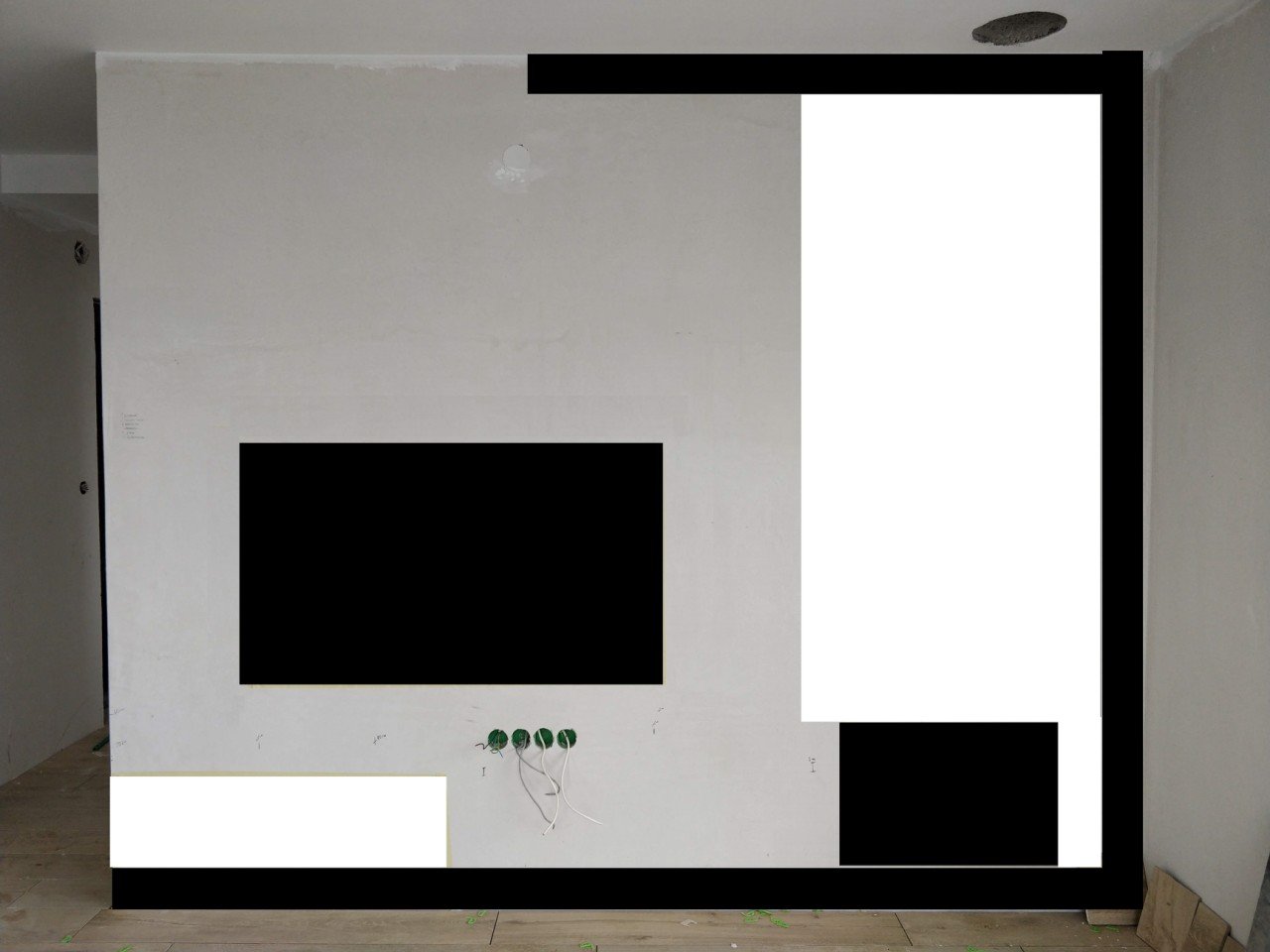

Καλησπέρα στο φόρουμ. Το καινούριο μας διαμέρισμα είναι κοντά στο να ολοκληρωθεί και αποκαλύπτονται σιγά σιγά "λάθη" που δεν μπορούσαμε να προνοήσουμε από την αρχή γιατί δεν είχαμε καταλήξει σε μια μορφή στο μυαλό μας. Σας παραθέτω μία φωτο για να καταλάβετε τον χώρο. Το μήκος του τοίχου είναι 3.10. Το μήκος του τζακιού με την γειψοσανίδα είναι ένα μέτρο. Οπότε μένουν 2 μέτρα χοντρικά. Η απόσταση από τον καναπέ είναι 3.5+ μέτρα. Θα ήθελα 65αρα αλλα δυστυχώς μια 65αρα έχει περίπου 1.5 μετρο πλάτος και θα μου πιάσει όλο τον τοίχο. Νομίζω ότι αισθητικά τουλάχιστον το αποτέλεσμα δεν θα είναι σωστό. Θα κινηθώ το πιθανότερο σε 55αρα.
Αυτό που θέλω να κάνω είναι να υπολογίσω ακριβώς έτσι ώστε οι πρίζες να βγουν πίσω ακριβώς από την τηλεόραση(δεν θέλω να κάνω γυψοσανίδες). Έχω μια πρίζα για το ρεύμα, μία για την κεραία και μία ethernet. Η τηλεόραση θα τοποθετηθεί με βάση στον τοίχο. Αυτό που θέλω να ρωτήσω είναι αν οι διαστάσεις των βάσεων είναι στάνταρ, μη πάω και βάλω τις πρίζες στο σημείο που θα κουμπώσει η βάση. Υποθέτω πως οι πρίζες πρέπει να μπουν γύρω στους πέντε με δέκα πόντους πάνω από το κάτω άκρο της τηλεόρασης;

Καλορίζικο το νέο σπίτι. Φαίνεται πολύ όμορφο.
Τι ακριβώς εννοείς να είναι οι πρίζες πίσω απο την οθόνη;
Η τηλεόραση εφάπτεται στον τοίχο και δεν θα έχεις χώρο μετά για να μπορέσεις να κουμπώσεις τις πρίζες ρεύματος/ethernet/ κεραίας. Αν εννοείς να κάνεις βαθούλωμα εκεί που θα μπει η τηλεόραση ή οι πρίζες το θεωρώ κακή ιδέα γιατί αν κάποια στιγμή την βγάλεις θα σου έχει μείνει ένα βαθούλωμα στον τοίχο με πρίζες...
Η πιο καλη λύση είναι ένα καναλάκι και η τηλεόραση να εφάπτεται στον τοίχο. Το βάφεις και στο χρώμα του τοίχου και χάνεται από το μάτι.
Βάζοντας δηλαδή την τηλεόραση σε μια βάση τοίχου δεν βγαίνει ελάχιστα πιο έξω από τις πρίζες; Γίνεται ένα σώμα με τον τοίχο η τηλεόραση; Εγώ ήλπιζα να κρύψω τις πρίζες πίσω απ' την tv

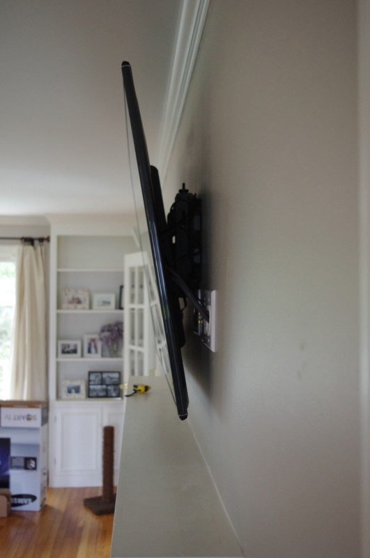

Εξαρτάται τί βάση τοίχου θα πάρεις. Υπαρχουν σταθερές slim fit που αφήνουν ελάχιστο περιθώριο μεταξύ τηλεόρασης και τοίχου, οπότε σε μια τέτοια περίπτωση ξεχνάς τις πρίζες από πίσω και πας αποκλειστικά σε κανάλι:
Υπάρχουν μετά αυτές που παρέχουν ανάκλιση:
και οι πτυσσόμενες:
Και οι δύο αυτές, σου αφήνουν τον χώρο για να υλοποιήσεις αυτό που σκέφτεσαι, απλά για το αν η τρύπα θα γίνει πάνω ή κάτω από το σημείο στήριξης της βάσης, θα πρέπει να δεις σε ποιά θέση δέχεται η τηλεόραση σου τους αποστάτες. Αν είναι στο κέντρο, είτε πάνω, είτε κάτω, θα κρύβεται η τρύπα από την τηλεόραση. Αν οι αποστάτες τοποθετούνται στο κατώτερο μέρος της συσκευής, καλύτερα η τρύπα να γίνει πάνω και αν τοποθετούνται στο ανώτερο, κάτω.
Επίσης, προσοχή να μην περνάει το κανάλι στον τοίχο με τα καλώδια από τα σημεία που θα πρέπει να τρυπήσεις για να μπει η βάση...
ρε παιδιά επειδή έχω μείνει πίσω. οι καινούριες τηλεοράσεις έχουν τη μονάδα τους με όλα τα βύσματα σε ξεχωριστό κουτί για να πετυχαίνουν μικρότερο πάχος; αν ισχύει κάτι τέτοιο, μπορώ να μετακινήσω τις πρίζες(ρεύμα, ethernet, κεραία) πίσω από την δεξιά πλευρά του κουτιού που είναι η γλάστρα πάνω του στη πρώτη φώτο και να τραβήξω ένα κανάλι μέσα στον τοίχο προς την tv. ο ηλεκτρολόγος μου είπε πως θα ασθενήσει το σήμα του καλωδίου της κεραίας αν το επεκτείνει με κλέμα στο σημείο που σκέφτομαι. μιλάμε για τόσο τραγική εξασθένηση;
Σε εξωτερικό κουτί έχουν τις συνδέσεις μόνο πολύ λίγα μοντέλα, όπως κάποιες QLED της Samsung και η Wallpaper OLED της LG...

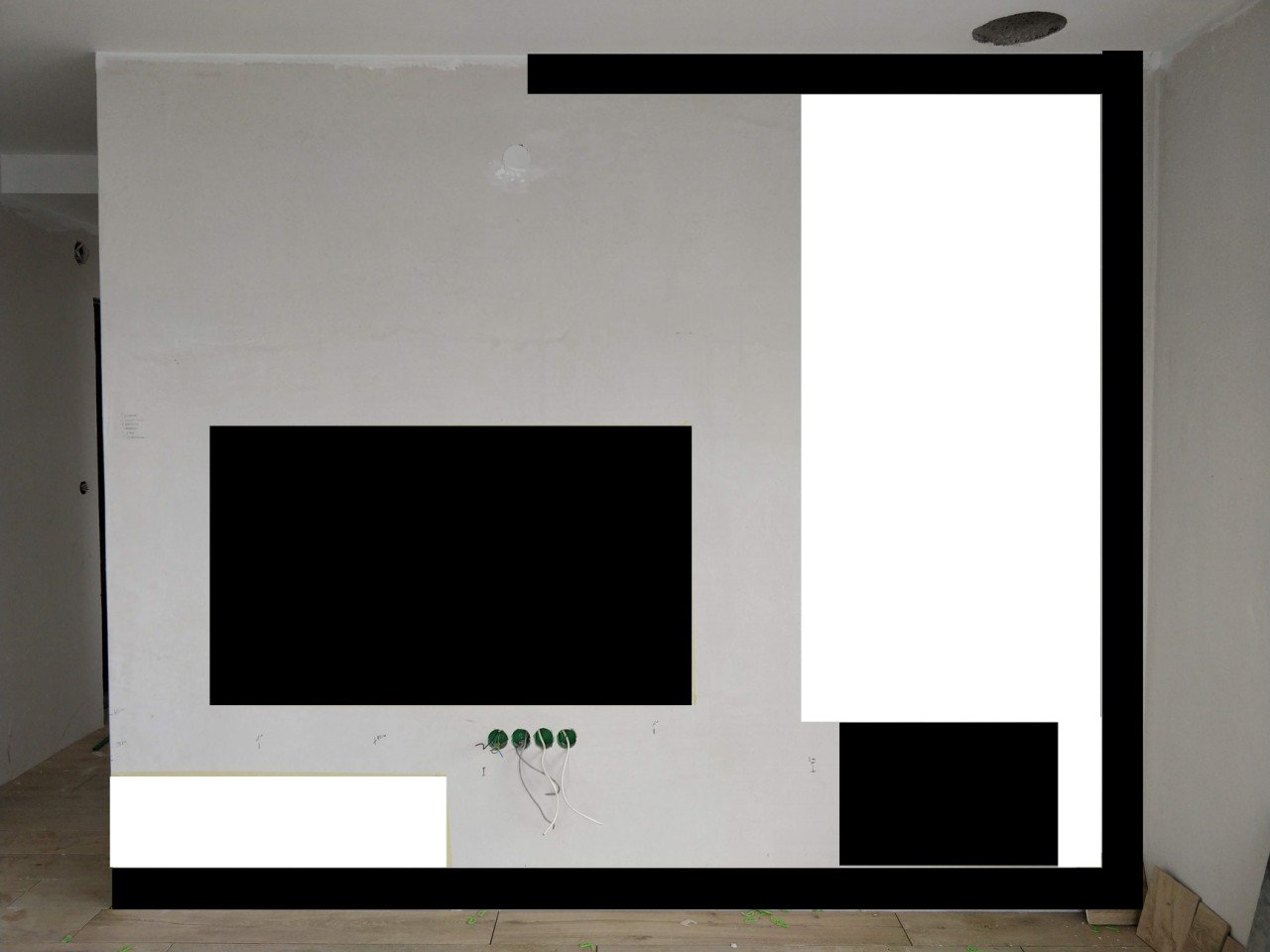

Έκανα κάποιες μετρήσεις πάνω στο τοιχο, έβαλα χαρτοταινια για να προσομοίωσω τηλεόραση (55αρα και 65αρα) και έκανα ένα απλο σχεδιακι. Δεν έχω αποφασίσει ακόμα ποια tv θα επιλέξω μάλλον κάποια sony. Το εσωτερικό κανάλι θα το ξεκινήσω από την τέρμα δεξιά πλευρά του "κουτιού" κάτω αριστερά και θα το ανεβάσω κάθετα προς την tv. Έχετε κάποια πρόταση για το ύψος στην tv που πρέπει να το φέρω για να μην έχω πρόβλημα με τα καλώδια; Δε με βλέπω πάντως να καταφέρω να τοποθετήσω Σλιμ βάση τοίχου που είναι κι ο στόχος μου. Πολύ δύσκολο να συμπέσουν όλα αυτά
