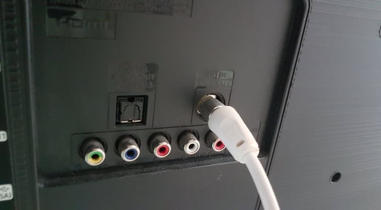

Καλησπέρα σας και καλή χρονιά σε όλους.
Θα ήθελα αν είναι εύκολο και μπορείτε να μου προτείνετε ένα σχετικά οικονομικό converter που να μετατρέπει την οπτική ίνα(spif) που έχει μια παλιά τηλεόραση samsung ue32n4002 σε απλό στέρεο καρφάκι για ακουστικά ή για bluetooth ακουστικά.
Ή Αν μπορώ να βγάλω τον ήχο από τα 2 rca(Κόκκινο και άσπρο) που έχει πίσω η τηλεόραση ακόμα καλύτερα αλλά δεν ξέρω αν οι εν λόγο θήρες κάνουν εξαγωγή τον ήχο όταν απλά βλέπεις ένα ψηφιακό τηλεοπτικό κανάλι.
Εν ολίγης θέλω αν είναι δυνατόν κάτι τέτοιο να βγάλω μόνο τον ήχο της τηλεόρασης από τα κλασικά ψηφιακά κανάλια που έχει η τηλεόραση σε ακουστικά ώστε να μπορώ να ακούω τηλεόραση χωρίς να ακούει τίποτα ο δίπλα μου.
Σε female audio jack 3.5mm.
Γιατί στην ουσία θέλω να συνδέσω ένα απλό ζευγάρι ακουστικών.
Θα προτιμούσα αγορά από Ελλάδα γιατί τώρα λόγο corona-virus οποιαδήποτε παραγγελία από εξωτερικό αλλά και εσωτερικό αργεί υπερβολικά.
Σας ευχαριστώ πολύ προκαταβολικά για το χρόνο και τις απαντήσεις σας.

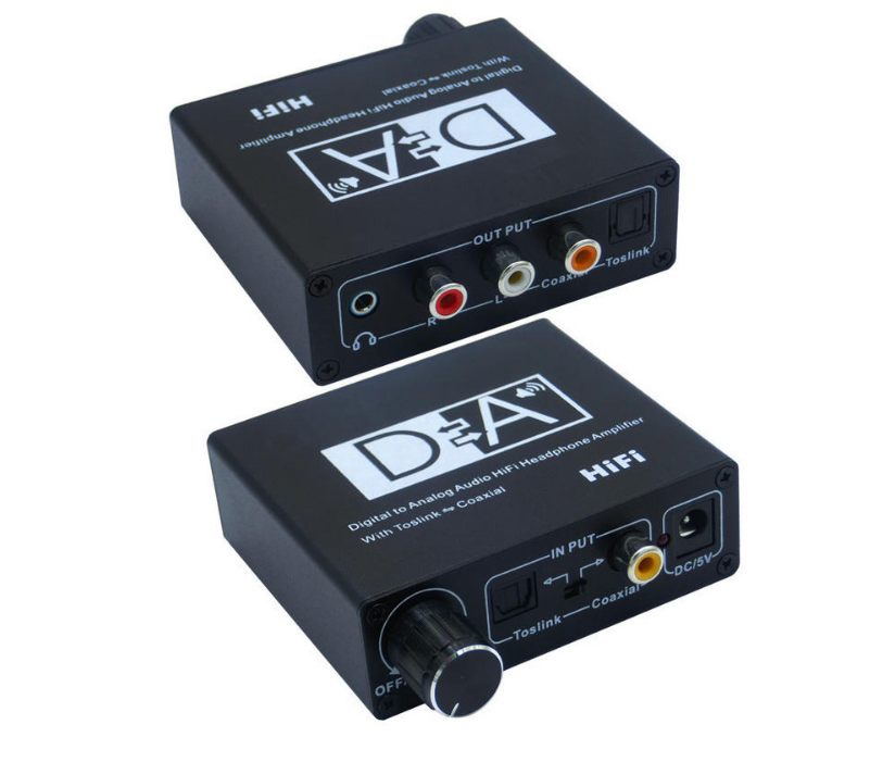

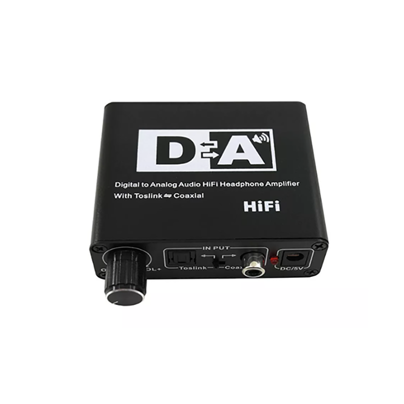

Τα rca που έχει ή τηλεόραση σου είναι εισόδου, άρα δεν μπορείς να πάρεις ήχο από αυτά (και να επερνες δεν θα μπορούσε να οδηγήσει ακουστικα).
Τώρα, αν θες να δώσεις ήχο σε ακουστικά, θα πρέπει να βρεις έναν ενισχυτή ακουστικών που θα έχει και optical είσοδο.
Δηλ. κάτι τέτοιο https://www.amazon.com/dp/B07KR3RF4H/ref=twister_B07C3R8VPY?th=1 ,το οποιο μονο φτηνο δεν το λες!
Απλα σου δίνω μια ιδέα, τι να ψάξεις.
Αν υπάρχει κάποια άλλη λύση, δεν την γνωρίζω.

Λύσεις υπάρχουν. Το ερώτημα (αιώνιο!) είναι το κόστος μέχρι το οποίο μπορούν να φτάσουν.
1η Λύση).
Οπτική Εξοδος TV =>
Οπτική Ίνα =>
Πολύ Οικονομικό DAC =>
Ασύρματα ακουστικά
(να έχουν Volume)​
2η Λύση).
Οπτική Εξοδος TV =>
Οπτική Ίνα =>
Προϋπάρχων Ενισχυτής &
Στερεοφωνικό =>​
Ακουστικά
Ανάλογα με το τι υπάρχει διαθέσιμο, ακολουθούμε τον ένα ή τον άλλο δρόμο.

Ο μετατροπέας optical το rca ή 3,5 jack βγαζει σημα επιπεδου line.
Αρα αμφιβαλω αν θα μπορεσει να διεγείρει ακουστικά
Δεν έχω κανει ποτέ τέτοια σύνδεση ,οπότε μάλλον θα είσαι ο πρώτος που θα μας πει αν τελικά έχει αποτέλεσμα ή όχι.
https://www.skroutz.gr/s/12062876/RCA-Toslink-female-3-5mm-2x-RCA-female.html
Το πολύ πολύ χάσεις 9 ευρώ για την συγκεκριμένη χρήση .
Χαμένο δεν θα πάει...συνδέεις την τηλεόραση με στερεοφωνικό σου.

Όχι δεν έχει δική της θήρα ακουστικών. Αν είχε δεν θα καθόμουν να ψάχνω. Και έχω βάλει και το μοντέλο τηλεόρασης στο πρώτο μου ποστ.
