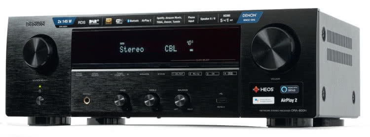

Καλησπέρα σε όλους και χρόνια πολλά.
Έχω 2 κολώνες της Klipsch τα R820F, είναι 150rms 8ohm 97db.
Ήθελα έναν hifi ενισχυτή με έξοδο sub, phono και δίκτυο ώστε να μπορώ να κάνω cast απο κανα Spotify.
Βρήκα τον Denon DRA-800H, θέλω να καταλήξω στο τι γνώμη έχετε γι αυτόν τον ενισχυτή κι αν είναι αρκέτη η δύναμη του να οδηγήσει τα Klipsch, γιατί αυτά δεν ξέρω να τα υπολογίζω.
Το Budget μου ειναι 500€-700€ αν έχετε να προτείνετε κάτι καλύτερο, εννοείται είναι δεκτό.

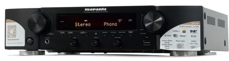

Είναι πιο στεγνός σε σχέση με το αδελφάκι του τον NR1200 αλλά λίγο πιο δυνατός.
Σε ιδιοκτήτη των R-620F (δηλ το μικρότερο μοντέλο) προτιμήθηκε ο NR1200 αντί του DRA-800H. Τα R820F πάντως έχουν πιο πολλές απαιτήσεις σε ρεύμα.
Τώρα από πλευράς μετρήσεων o Denon καταφέρνει 2x141 και ο Marantz 2x109. Στα 8Ωμ, που όμως δεν είναι πραγματικά 8Ω τα ηχεία που έχεις (καλά θα μου πεις.... και ποια είναι στην τελική πραγματικά 8ωμα; ).

Επειδη η γνωμη σου μετραει παρα πολυ, τι προτεινεις ;;
Ξέρεις τι γίνεται;
Κανονικά θα σου έλεγα να κοιτάξεις κάποιον πιο ψωμωμένο, εκείνο που λένε να έχει καλά ρεύματα, ενισχυτή ολοκληρωμένο Hi-Fi. Το πρόβλημα όμως είναι εδώ ότι οι ολοκληρωμένοι δεν έχουν το bass management που έχουν αυτοί οι δυο ενισχυτές.
Δηλαδή τόσο στον DRA-800Η όσο και στον NR1200 έχει ρυθμιζόμενο φίλτρο για την ανακατεύθυνση των χαμηλών συχνοτήτων προς στο sub και φυσικά φίλτρο για να παίζουν τα ηχεία από τη συχνότητα που θα ορίσεις και πάνω, και ρύθμιση της απόστασης των ηχείων (γενικά έχουν τις ευκολίες ενός ενισχυτή AV).
Επειδή λοιπόν πρόκειται κάποια στιγμή στο μέλλον να προσθέσεις sub, με έναν ολοκληρωμένο Hi-Fi ενώ θα είχες καλύτερη οδήγηση σε κατάσταση 2.0, στην κατάσταση 2.1 θα είχες αποτέλεσμα... κουκουρούκου.
Συνεπώς, και επειδή θέλεις και όλες τις υπόλοιπες ευκολίες που έχεις αναφέρει, προκρίνεται ο πιο ισχυρός, δηλαδή ο Denon, και ας είναι ένα κλικ πιο στεγνός. Τουλάχιστον μέχρι να βάλεις sub, δείχνει πιο ταιριαστός για να οδηγήσει τα ηχεία σου σε σχέση με τον Marantz. Βέβαια μη φανταστείς και καμιά τρομερή διαφορά στην οδήγηση, περισσότερο headroom θα έχεις με τον Denon, το οποίο είναι πάντα καλό να υπάρχει.
Βέβαια δεν πρέπει να ξεχνάμε ότι ο Marantz προσφέρει και μια έξοδο για να συνδέσεις τελικό ενισχυτή...
Απλά προτείνω λόγω των ηχείων που έχεις, μεταξύ των δύο επιλογών την ισχυρότερη. Με το sub και οι δύο θα είναι ΟΚ αφού θα ισχύει το bass management και στον Marantz θα κερδίσεις λίγο καλύτερη μεσαία περιοχή από πλευράς ηχοχρώματος.
Όπως έγραψα και πριν, αν επρόκειτο για το μικρότερο μοντέλο, θα σου έλεγα NR1200. Τώρα με τα δύο οκτάιντσα, κάθε επιπλέον watt ισχύoς μετράει.
