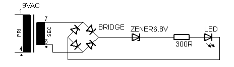

Στροβοσκόπιο με κίτρινο λεντάκι!
'Ενα μετασχηματιστή 9Vac ---> μια απλή γέφυρα ---> στο (+) της γέφυρας ένα zener 6.8v (για να ρίξουμε τα volt κοντα στα 5 το ανοιγοκλείσιμο που μας δίνει το ζενερ βοηθάει επίσης στο επιθυμητό ανοιγοκλέισιμο του λεντ ) ---> μια 300R για να μη κλαψουμε το led και τέλος ένα led όποιο θέλουμε και μετά στο (-) της γέφυρας!!!!
Ο δίσκος κλασικός 50HZ από vinyl engine (http://www.vinylengine.com/strobe-discs.shtml)
Πρεπει να εχεις δικιο, θα δουλευει και λογικα με τους απλους δισκους που κυκλοφορουν μιας και η γεφυρα την αρνητικη ημιπεριοδο την φερνει επανω.
Δηλαδη αυτους του γραφουν 50ΗΖ και ειναι για 100 φλασιες Απλα παιζει ρολο η ακριβεια της Δεη
Το λεντάκι αναβοσβήνει με ρυθμό του δικτύου. Δεν εξαρτάται αν κάνουμε μονή ή πλήρη ανόρθωση (50 ή 100 Hz);
