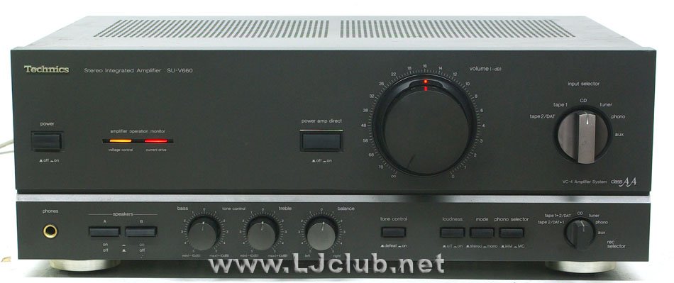

Ο ενισχυτής είναι ο Technics SU-V660 και το SubWoofer είναι της earthquake.Στα συνημένα παραθέτω 2 φωτογραφίες τους που βρήκα στο internet

Το sub μαλλον ειναι παθητικο. Εαν εχει left-right εισοδους,
θα παρει απο τις εξοδους του ενισχυτη για το δευτερο ζευγος ηχειων.
Υπαρχει πιθανοτητα να παιξει αφου ο ενισχυτης εχει αρκετα watt
αλλα με ενιαιο ρυθμιστικο εντασης για τα δυο ζευγη ηχειων,
θα ειναι αδυνατη η ρυθμιση της εντασης του sub σε σχεση με τα ηχεια.

Χρειαζεται να κανει τιποτα με τα ohm?
Τα sub των αυτοκινήτων είναι συνήθως 4ωμα.
Με αυτό επάνω,συν ένα ζεύγος ηχείων ο ενισχυτής δεν θα έχει εύκολο έργο...
Οι φίλοι παραπάνω επισήμαναν κι αυτοί τα μειονεκτήματα.
Κατά την γνώμη μου δεν είναι καλή ιδέα.
Μια καλή λύση θα ήταν ενισχυτής-φέτα που είναι προορισμένος για τέτοια δουλειά.
