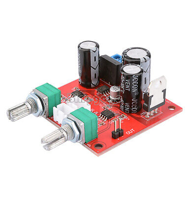

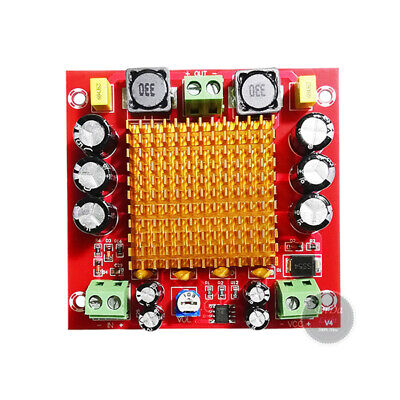

Καλησπέρα! Κατάλαβα τι θες να κάνεις.
Νομίζω ότι μια λύση είναι να ανοίξεις το jbl να πάρεις, από τα καλώδια των ηχείων που έχει, έξοδο και να την στείλεις σε αυτό το φίλτρο
την έξοδο του θα την στείλεις στον ενισχυτή, σαν αυτό
Αν όλα πάνε καλά μπορούμε να το αναβαθμίσουμε με κάτι πιο ποιοτικό.
Θέλω και γω να κάνω κάτι παρόμοιο για το σύστημα που έχω στο εργαστήριο και κάποια στιγμή θα φτιάξω κάτι αντίστοιχο. Δεν θα το κάνω άμεσα οπότε μπορείς να κάνεις τις πρώτες δοκιμές σου με ή αντίστοιχων αυτών που σου έδειξα.
