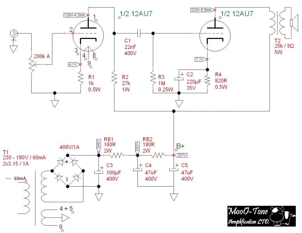

Εάν η απάντηση σου είναι ναι έστω και σε ένα από τα παραπάνω μη σκας, σου έχω τη λύση! Με λιγότερα από 50 ευρώ (25 από τα οποία για τους μετασχηματιστές), και κατανάλωση που αγγίζει μόλις τα 14Watt μπορείς και εσύ αγαπητέ αναγνώστη να αποκτήσεις έναν all tube ενισχυτή!
Για να το επιτύχεις, δεν έχεις παρά να ακολουθήσεις τοπαρακάτω εξαιρετικά απλό διάγραμμα, με μόνο 4 αντιστάσεις και 2 πυκνωτές ανά κανάλι και το όνειρο θα γίνει πραγματικότητα.

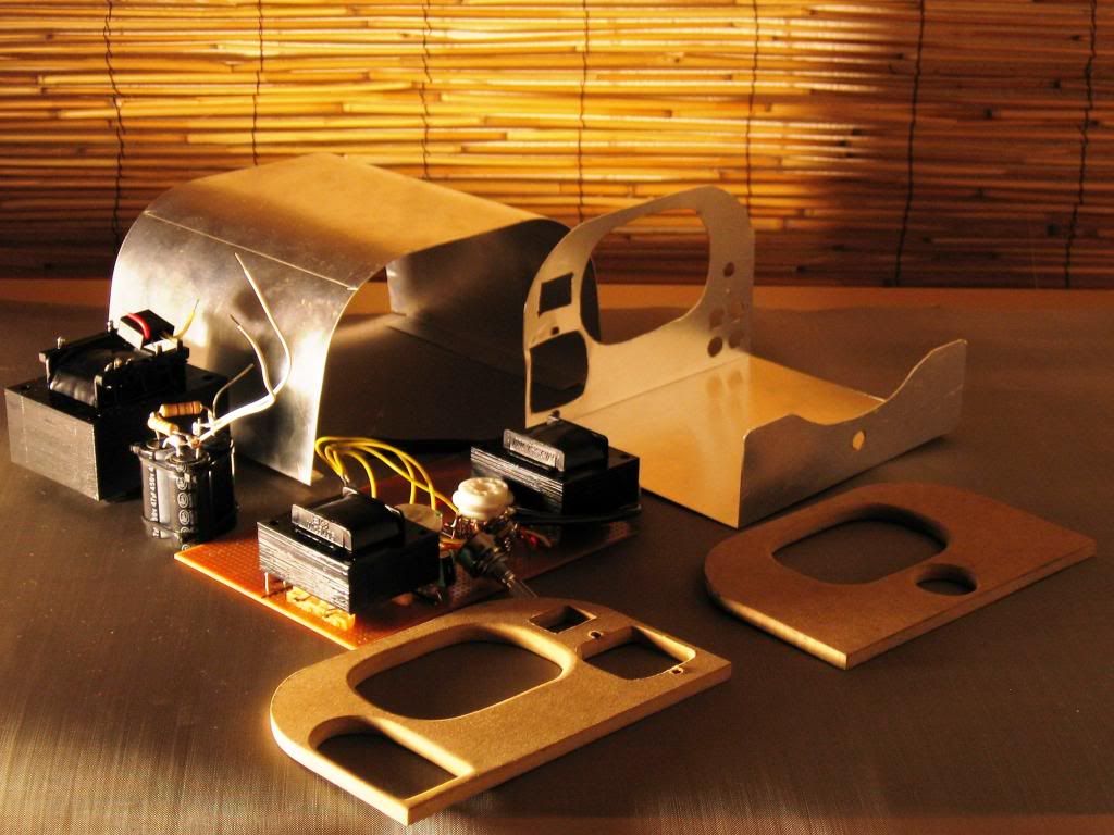

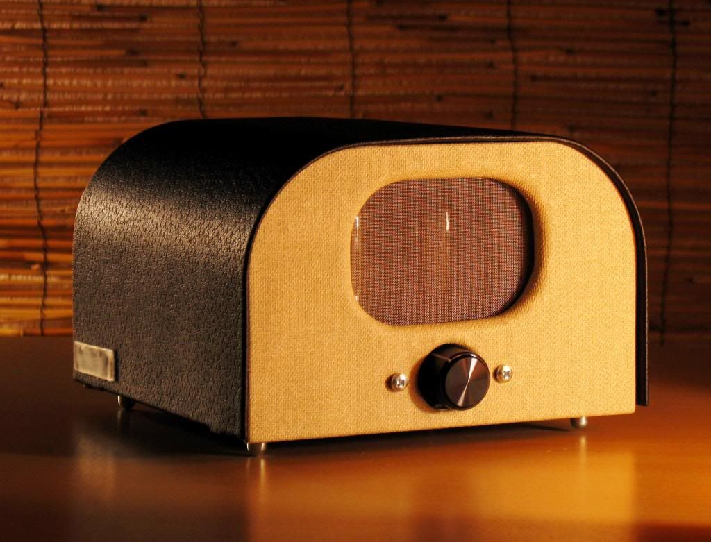

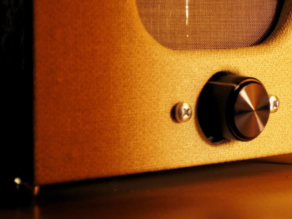

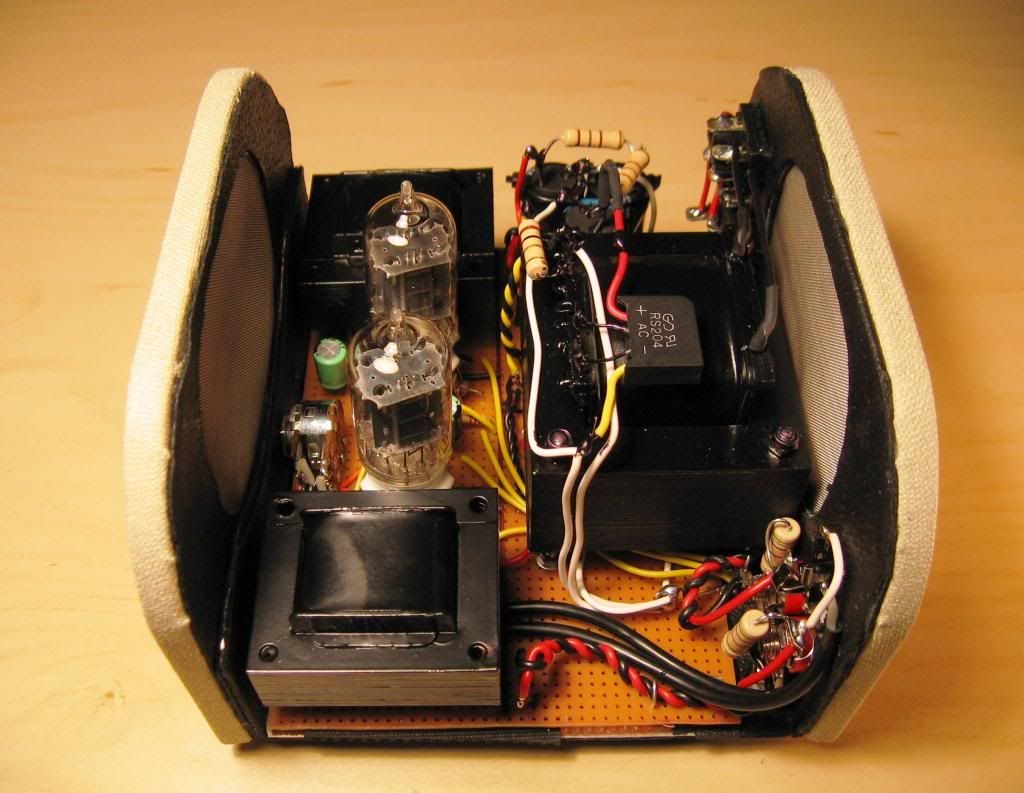

Ως φιλική συμβουλή μόνο θα σου έλεγα να τον βάλεις σε ένα ποιο απλό και όμορφο κουτάκι από εμένα, που το μόνο που κατάφερα ήταν να σπαταλήσω ατελείωτες ώρες στο κόψε-τρύπα-στράβωσε που δεν έπιασαν τόπο, για να καταλήξω τελικά με κάτι που θυμίζει ηλεκτρική χελώνα ή t(r)oll…
(Έκλεψα από τον Fender Greta και το πλήρωσα...)

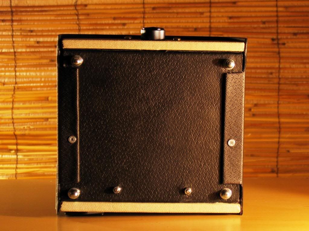

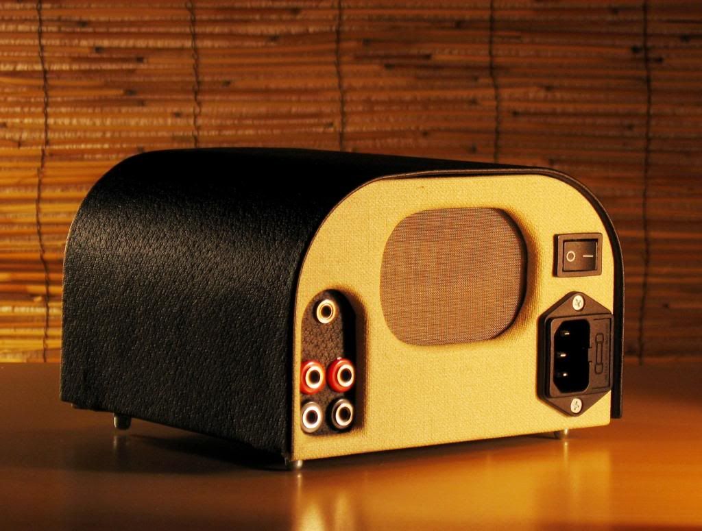

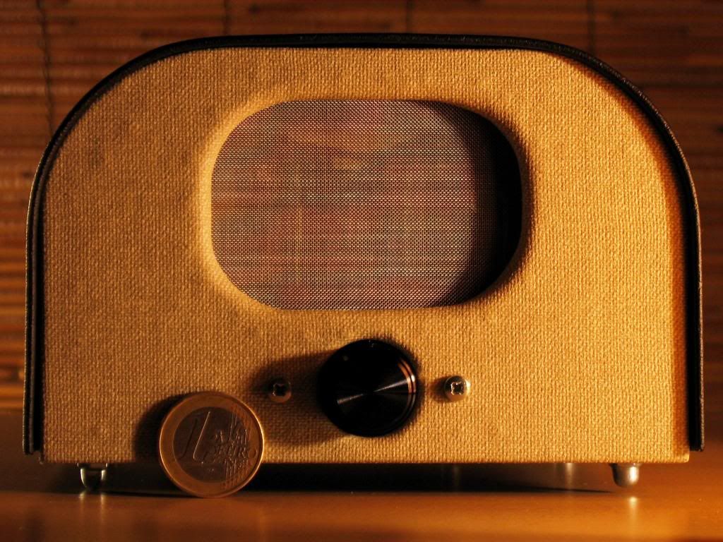

To συγκεκριμένο troll έχει διαστάσεις 14x14cm και ύψος λιγότερο από 10. Αποτελείται από φύλλο αλουμινίου 0.75mm επάνω και κάτω, ανοξείδωτη σήτα και MDF 6mm. Επένδυση με τα γνωστά υλικά και συνολικό βάρος 1.8 kg.

Aν μου επιτρέπεις (δεδομένου ότι αποκλείεται να έχω περισσότερο γούστο απο σένα) ένα πράσινο/παστέλ μανό για τις βίδες της πρόσοψης ή αντίστοιχο καπάκι θα το έβαζα!

Ωραίος για πολλοστή φορά. Γιατί ECC82 με 8 κΩ rp?
Ως έχει βγάζει το πολύ 0,2 βατ, χωρίς να υπολογίζουμε τις τυχόν απώλειες του μετ/τή εξόδου:
Στο σημείο λειτουργίας σου έχει rp γύρω στα 7,5-8 κΩ. Με φορτίο 25 κΩ, το κέρδος της γίνεται 25/(25+7,5)*18=13,8 περίπου. Δεν μπορείς να την οδηγήσεις με πάνω από 5 volt rms, μιας και πολώνεις στα 7 και οδηγείς με πυκνωτή άρα Α2 δεν παίζει. Και πολλά βάζω, γιατί ήδη από τα 4,5+ θα τραβάει ρεύμα το πλέγμα -> τρομερή παραμόρφωση.
Συνεπώς έχεις 5*13,8 = 69 Vrms στο πρωτεύον του μετ/τή εξόδου. Δηλαδή 69^2/25000 = 0,19 βατ.
Λόγω των 25 κΩ, για να μειωθεί το φορτίο στο μισό έστω στους 50 ΗΖ, (θεωρητικά δηλαδή -3db στους 50) χρειάζεται αυτεπαγωγή πρωτεύοντος 12,5 κΩ στα 50 ΗΖ, δηλαδή 6,28*50*L=12500 -> L= 40 H !!!
Σε καμία περίπτωση με το μέγεθος αυτό και το ελαφρό διάκενο που θέλει για το λίγο DC.
Οι λάμπες αυτής της κατηγορίας που είναι κλάσεις καταλληλότερες για τέτοιο ενισχυτάκι είναι οι διπλοτρίοδες με rp 2-3 το πολύ κΩ (5687, 6Ν6 μεταξύ άλλων).
Θέλουν 6 βατ η κάθε μια στα νήματα και από 4 στις ανόδους των εξόδου + από 1-1,5 στις εισόδου, με 30 - 40 VA μετ/τή τροφοδοσίας (ΕΙ75) είσαι υπέρ εντάξει.
Φορτίο πολύ πιο ανθρώπινο: 6-8 κΩ ανάλογα το σημείο λειτουργίας, συνεπώς 10-13 Η για -3db στους 50 ΗΖ. Παλεύεται.
παράδειγμα -πρόχειρο: 5687, 180 volt/ 20-22 mA, (-7 στο πλέγμα, μ=17, όσο και η '82) 6 κΩ φορτίο (3 φορές το rp δηλαδή, όπως και στο δικό σου με την '82), γύρω στα 0,7 βατ και πολύ καλύτερο χαμηλά. Διπλασιάζεις την ανοδική απώλεια ( 4 βατ από 2 παρά κάτι) υπερτριπλασιάζεις την ισχύ (από 0,2 σε 0,7).
Επιπλέον μπόνους: καλύτερο σημείο λειτουργίας για το οδηγό στάδιο.
