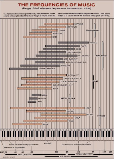

Βρηκα αυτον τον πινακα που μου φαινεται χρησιμος σε οσους ασχολουνται με τα diy ηχεια αλλα ειναι χρησιμος και σε οσους ψαχνουν για ηχεια και δεν γνωριζουν ακριβως τι παιζει σε καθε συχνοτητα.
Grand Piano 27-4000Hz
Harp 31-3200Hz
Bass Guitar 41-260Hz
Tuba 43-349Hz
Cello 65-850Hz
Bass Voice 75-300Hz
Timpani 87-103Hz
Tenor Voice 120-540Hz
Contralto Voice 170-650Hz
Lead Guitar 196-1500Hz
Soprano Voice 250-1100Hz
Piccolo 587-3950Hz
Χαχαχαχαχα, ο βασιλιάς που είναι??
Εκκλησιαστικό όργανο :16,35Hz - 8,372KHz βασικές συχνότητες και υπέρτονοι,
άνω των 20ΚΗz.
Το ενδιαφερον ειναι οτι οι συχνοτητες ειναι στην πλειοψηφια τους 25-30 εως 4000 περιπου. Το οποιο σημαινει οτι η γραμμικοτητα σε αυτη την περιοχη ειναι η πιο σημαντικη. Σε τριδρομα ηχεια που η συχνοτητα χαμηλα κοβει στα 500-800-1000 εχουμε πιθανως οχι καλη αποδοση απο δυο διαφορετικα μεγαφωνα αυτης της περιοχης. Εκτος κιαν το κροσοβερ ειναι τελειο.... και τα μεγαφωνα συνεργαζονται τελεια...
Ειναι λογικο το συμπερασμα μου οτι τελικα καλυτερη επιλογη ειναι ενα full range ειδικα αν αποδιδει ολο το φασμα 20/30-20Khz (εστω με την βοηθεια της καμπινας) ή ενα full range/low-mid range σε συνδυασμο με ενα tweeter για πανω απο 5000Hz?
Ακουω αποψεις...
Βασίλη, σε κλέβω και το κάνω κατευθείαν embed εδώ σαν image – καθώς είναι από τα πιο ξεκάθαρα διαγράμματα.
Ωραιος ο Σταυρος
αυτό ειναι ολο το ψωμι
και επειδη δεν ειμαστε ολοι της κλασσικής σκηνής εχουμε φτιάξει με εναν κολλητό μου μουσικό-παραγωγό στο στουντιο του και το φασμα πιο ροκ καταστάσεων
δεν αλλάζει η κεντρική ιδεά
Αν οπως λετε πας σε περιπου fullrange από χαμηλά μέχρι 5000 εχεις δυο βασικά προβλήματα,
δεν υπάρχουν πολλά που να κατεβαινουν τοσο χαμηλά και να ανεβάινουν τοσο ψηλά
οι 5000-10.000 ειναι κρίσιμες και μπορούν να σου χαλάσουν τη συνταγή
Η αποψη μου
πας σε fullrange από οσο τα καταφέρνει μέχρι 20.000 και κάτω από τις 200-250 γουφερ
πολλές επιλογές σε αυτη τη σχεδίαση για ολα τα γούστα και τσέπες
Ή μονο σε ενα μεγάφωνο που εχω βρεί από 30-10.000 με τεράστια επιτυχία και σουπερτουιτερ παραπάνω
....αυτό μάλιστα
αλλά θέλεις περίπου 4500 μονο για τις μονάδες
Η πεπατημένη που θελει κρος στις ~2000 εχω την αισθηση οτι βολευει μονο τις κατασκευάστριες εταιρίες μεγαφώνων και ηχείων και οχι τη μουσική
Η αποψη μου πάλι ειναι οτι οτιδήποτε προσθέσεις σε ενα μεγάφωνο (κρος, φιλτρο... δηλαδή πηνιά, πυκνωτές αντιστάσεις) χαλάει ο ηχο του
το μεγάφωνο παιζει καλύτερα αν παιζει μονο
Η απορια μου γεννηθηκε βλεποντας οχι μονο τα περισσοτερα full range αλλα και τα περισσοτερα woofer να μην πανε κατω απο τα 40-50Hz. Μελετωντας τις κυματομορφες του ηχου σε αυτες τις συχνοτητες ειδα οτι οι κυματομορφες κατω απο τα 40-50Hz ειχαν τετοιο μηκος κυματος που το πιθανοτερο (μαλλον σιγουρο) ειναι να μην ειναι ακουστες ως ηχος σε ενα κανονικο δωματιο (οι διαστασεις του δωματιου ειναι μικροτερες απο το μηκος κυματος του ηχου). Περισσοτερο ειναι αισθητες σαν "δονηση" παρα σαν ηχος πραγμα τελειο για home cinema αλλα χωρις αξια σε ακροαση στερεοφωνικης μουσικης εκτος αν μιλαμε για PA ηχεια ή τεραστιους χωρους ακροασεων (δεν μενουμε ομως στο μεγαρο μουσικης). Δεν το συζητω βεβαια οτι συχνοτητες της ταξης των 25-30Hz ειναι απλα βομβος/θορυβος και οχι μουσικη.
Αρα ενα ηχειο με καλη αποκριση απο τα 50-15000KHz μας καλυπτει απολυτα. Τωρα οι αρμονικες ουτε αποδιδονται παντα στο παιξιμο (αλλο οι μεγιστες ικανοτητες ενος οργανου αλλο το τι παιζει ο μουσικος), ουτε φαινονται στις ηχογραφησεις βεβαια αρα δεν μπαινει θεμα απωλειας μουσικης πληροφοριας επειδη 2-3 οργανα εχουν αρμονικες που φτανουν τις 18-20000.
Η κάθε συχνότητα, όταν αναπαράγεται από το μεγάφωνο, η έντασή της στο ξεκίνημα, είναι στο μέγιστο. Και στη συνέχεια χαμηλώνει, σύμφωνα με το ημιτονοηδές της διάγραμμα. Το πόσο γρήγορα θα πέσει σε ένταση η κάθε συχνότητα, έχει να κάνει με το μήκος κύματός της.
Τα περισσότερα τα ακούμε από τα 50Ηz και πάνω όπως είπες. Το μόνο που λείπει είναι ίσως ο όγκος, τον οποίο τον δίνουν οι χαμηλότερες συχνότητες.
