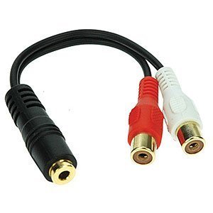

Μια αλλη λυση εαν δεν υπαρχει AV ενισχυτης στο setup, ειναι να δεις εαν η tv εκτος απο καποια ψηφιακη εξοδο ηχου, εχει και καποια αναλογικη RCA.
Βεβαια απο αυτη δεν θα μπορουν να οδηγηθουν κατευθειαν τα ακουστικα και θα χρειαστει να παρεμβληθει καποιος μικρος φθηνος ενισχυτακος, οπου επανω του θα κουμπωσουν τα ακουστικα.
Τελος προς αποφυγη εξτρα εξοδων, εαν υπαρχει οποιαδηποτε συσκευη στο setup που να δεχεται audio σημα και εχει εξοδο ακουστικων, θα μπορουσε και αυτη να συνδεθει σε μια εξοδο ηχου της tv.

Eκτος απο τη λυση ενος μικρου φορητου ενισχυτη ακουστικων, υπαρχει και η λυση αγορας ενος ζευγαριου ακουστικων ασυρματων, οπου εχουν το δικο τους μικρο ενισχυτη εσωτερικα και ποντεσιομετρο. Το μειονεκτημα ειναι η αγορα μπαταριων ή τουλαχιστων επαναφορτιζομενων.
Απο την αλλη, ενας μικρος ενισχυτης ακουστικων, αναλογως την ισχυ/ποιοτητα, μπορει να συνοδευσει και καποια φορητη συσκευη/player για καλυτερο ηχο σε ενα ζευγαρι ποιοτικα ακουστικα. Ομως θελει ψαξιμο για να βρεις καποιον αρκετα φθηνο. (δεν ξερω και το μπατζετ σε μια τετοια περιπτωση)
Βλεπεις, οι συγχρονες τηλεορασεις (κακως βεβαια) θεωρειται ισως οτι θα συνδεθουν και με καποιον av ενισχυτη, απο την αλλη τα πολυ μικρα bezels κλπ κλπ και δυστυχως η εξοδος ακουστικων απουσιαζει. Εαν πεσεις στην περιπτωση οπου η Tv δεν θα εχει εξοδο ακουστικων, ουτε υπαρχει καποια συσκευη που να δεχεται/δινει αναλογικο σημα σε εξοδο ακουστικων, τοτε φανταζομαι οτι η αγορα ενος μικρου φορητου ενισχυτη, ή η αγορα ενος ζευγαριου ασυρματων ακουστικων ειναι μονοδρομος.
Στα εξοδα φυσικα συνυπολογιζεις και τον οποιο ανταπτορα χρειαζεται για μετατροπη π.χ. rca σε mini jack.

Oχι, αυτα παιρνουν ηχο απο την usb απο ps με ενα usb transmitter. Η tv δεν βγαζει ηχο απο την usb της. Χρειαζεσαι ενα ζευγαρι ακουστικα (ασυρματα) οπου ο πομπος τους θα παιρνει το σημα audio με mini jack. Και στην συνεχεια, παιρνεις και εναν ανταπτορα ωστε να μετατρεψεις την εξοδο ηχου της Tv π.χ. απο RCA σε mini jack για να το δεχτουν τα ακουστικα.
Re: Απάντηση: Re: Σύγχρονες τηλεοράσεις και ακουστικά
Οπότε στην ουσία δεν έχω πρόβλημα, εφόσον η μελλοντική τηλεόραση έχει έξοδο RCA... Αυτή τη στιγμή χρησιμοποιώ αυτά https://www.skroutz.gr/s/422903/Sony-MDR-RF810.html, με ικανοποιητική απόδοση. Άρα με έναν αντάπτορα θα κάνω τη δουλειά μου άνετα. Άσε που νομίζω ότι έιχανε αντάπτορα RCA σε mini jack μέσα στη συσκευασία τους.
Aπο τη στιγμη που τα εχεις δεν ξοδευεσαι κι ολας.
Απλα οταν ερθει η νεα σου tv την κοιτας να δεις τι αναλογικη εξοδο ηχου εχει και περνεις τον οποιον αντιστοιχο ανταπτορα για να συνδεσεις τον πομπο των ακουστικων sony και εισαι οκ.! :smile:
