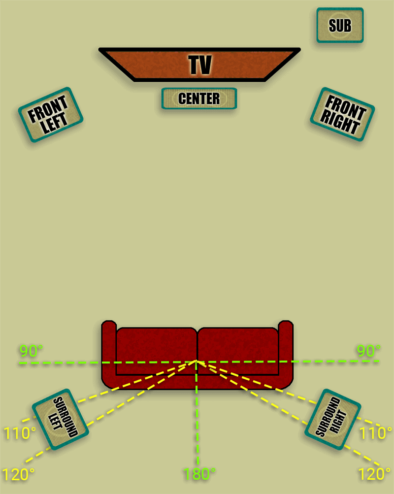

1. Τα ηχεία δαπέδου είναι σαφώς ακατάλληλα για να κάθεσαι ανάμεσά τους. Σε αυτήν την περίπτωση χρησιμοποιούνται ηχεία βάσης near filed monitors
2. Πράγματι τα ηχεία θα πνιγούν σε αυτό το δωμάτιο με καταστροφικά αποτελέσματα για τον ήχο. Κανένα ηχείο στριμωγμένο σε γωνία δεν πάιζει καλά.
3. Τοποθέτησέ τα κάπως ψηλά με κλίση προς τα κάτω για να μην τα έχεις μέσα στα αυτιά σου και χάνεται ολότελα η αίσθηση του περιβάλλοντος ήχου.
4. Τα μπροστινά ηχεία πρέπει να τοποθετηθούν σε κάποια απόσταση μεταξύ τους. Για να μη λέω πολλά δες την εικόνα και θα καταλάβεις.

Οτιδήποτε βλέπεις στην εικόνα παίζει ρόλο και μάλιστα σημαντικό. Παρατήρησε την απόσταση των ηχείων μεταξύ τους, από τη θέση ακρόασης, από τον πίσω τοίχο, από τους πλαϊνούς τοίχους.
Τίποτα δεν είναι τυχαίο στην εικόνα. Ακόμα και η κλίση των ηχείων προς τη θέση ακρόασης έχει τον λόγο της. Αυτά , γιατί αν τα πούμε θεωρητικά, θέλουμε σελίδες. Είναι πάντως ο ενδεδειγμένος τρόπος τοποθέτησης των ηχείων.
Στη δική σου περίπτωση ενδείκνυνται ηχεία βάσης, ή έστω δορυφόροι.

Βρες τρόπο να βγάλεις κανα μέτρο πιο αριστερά το αριστερό ηχείο γιατί είναι πολύ κοντά μεταξύ τους.Όσο για τα πίσω δες την εικόνα για να καταλάβεις πως
περίπου πρέπει να τοποθετηθούν.Ως προς το ύψος τοποθέτησης των surround ισχύει ότι το tweeter πρέπει να βρίσκεται περίπου 60-70cm πάνω από τα αυτιά του
ακροατή-θεατή δηλαδή κανα 1,6μ (περίπου?)
