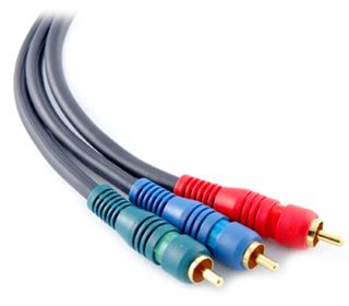

Αν έχει η τηλεόραση σου, τρια βυσματάκια RGB( με τρία χρώματα, red/green/blue ), τότε αυτή η σύνδεση, σου δίνει την δυνατότητα για 720p.
Μπορεί τα βήσματα στην οθόνη να μην λένε RGB, αλλά Y, Pp, Pr.
Αλλιώς θέλεις ένα RGB το DVI adapter αν η τηλεόραση σου έχει μόνο βήσμα DVI.
Θεωρώ δεδομένο ότι το bluray σου έχει έξοδο σε 3 βύσματα r/g/b
Re: Απάντηση: συνδεση dvd player με tv χωρις hdmi to hdmi..πως?
RGB σίγουρα δεν θα λένε. Component θα λένε....
RGB είναι αυτό:
