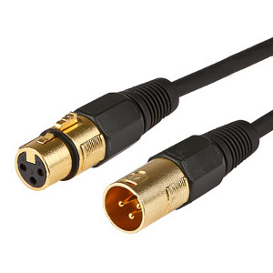

παιδια καλημερα και απο μενα και χρονια πολλα μια ερωτηση μπορω να συνδεσω με RCSA εξοδοσ ενισχυτη σε XLR εισοδο SUB ?
Στο XLR θα πρεπει να βραχυκυκλωσεις τα πιν 1+3 και εκει θα συνδεσεις το - απο το rca.
Το πιν 2 του XLR ειναι το + (hot) αρα εκει θα συνδεσεις το + απο το rca.
