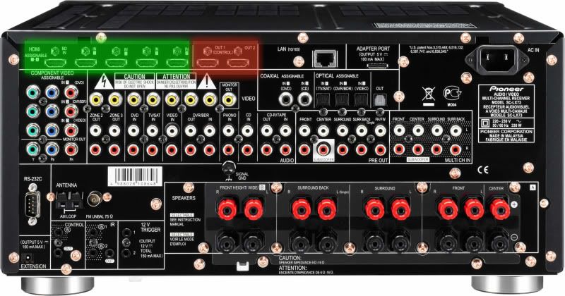

Κατ' αρχάς οι θύρες HDMI στον Pioneer είναι εισόδου και εξόδου, ενώ η τηλεόραση έχει - πρακτικά - μόνο εισόδους (με εξαίρεση την έξοδο του καναλιού επιστροφής ήχου από τα HDMI). Αν έτυχε να συνδέσεις την είσοδο HDMI 1 της τηλεόρασής σου με την είσοδο HDMI 1 του ενισχυτή, τότε είναι λογικό να μην βλέπεις τίποτα, μιας και έχεις ουσιαστικά συνδέσει δυο εισόδους μεταξύ τους. Βεβαιώσου λοιπόν πως έχεις συνδέσει την έξοδο 1 του ενισχυτή (στο πίσω μέρος του ο LX73 έχει δυο εξόδους HDMI) με την είσοδο HDMI 1 της τηλεόρασής σου. Αντίστοιχα, στην είσοδο HDMI 1 του ενισχυτή, θα πρέπει να έχεις συνδέσει την πηγή σου (π.χ. Blu-ray player).
Στη φωτογραφία έχω σημειώσει με κόκκινο της εξόδους και με πράσινο τις εισόδους HDMI στο πίσω μέρος του LX73.

Όχι όχι η σύνδεση που έχω κάνει είναι η σωστή...έχω συνδέσει την έξοδο HDMI 1 του ενισχυτή (αυτό που έχεις χρωματίσει με κόκκινο) με την HDMI 1 της τηλεόρασης η οποία αναφέρει ότι είναι HDMI DVI.
Όταν επιλέξω την συγκεκριμένη θύρα από το μενού της τηλεόρασης βλέπω κανονικά τον ενισχυτή μου...επίσης έκανα κανονικά το αυτόματο σετάρισμα των ηχείων (full mcacc) το θέμα είναι ότι δεν έχω ήχο!!!
