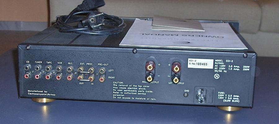

Ο ενισχυτής είναι о Electrocompaniet eci-2 με 50 watt σε τάξη Α απότι θυμάμαι...Φαίνεται στην φωτογραφία ότι είναι δικάναλος ολοκληρομένος.Πολύ απλό.Από που βγήκε το μονοκάναλος???

Με τον όρο "μονοκάναλο" (που καταλαβαίνω ότι χειρίστηκα λανθασμένα) αναφέρομαι στο ότι ο ενισχυτής έχει διπλές εξόδους προς κάθε ηχείο και όχι τετραπλές που χρειάζονται τα εν λόγω ηχεία, αν δε κάνω λάθος.
Το θέμα που μένει είναι αν η χρήση γέφυρας στερεί κάτι από τα ηχεία. Τώρα ο φίλος συμφορουμίτης που μου τον πούλησε, οδηγούσε τα B&W 804, αν θυμάμαι καλά. Χαιρετώ.

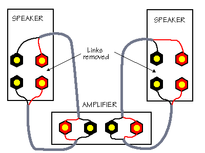

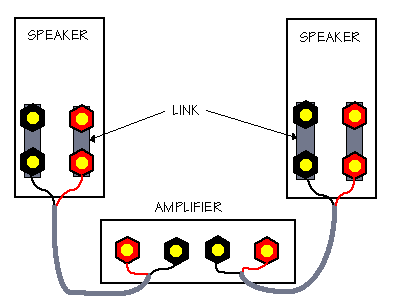

http://www.brilliancehifi.co.uk/how-to-bi-wire-speakers.htm
Το σχήμα που έδωσε ο φίλος παραπάνω δείχνει ακριβώς τι σύνδεση μπορεί να γίνει με τον ενισχυτή σου και τα ηχεία αυτά.Είτε μονοκαλωδίωση με χρήση βραχυκυκλωτήρων είτε διπλοκαλωδίωση όπως φαίνεται στο κάτω σχήμα.Κατά την γνώμη μου η διπλοκαλωδίωση δεν προσφέρει κάτι παραπάνω.Το καλύτερο που μπορείς να κάνεις σε τέτοιες περιπτώσεις είναι να χρησιμοποιήσεις αντί για τους βραχυκυκλωτήρες μικρά κομματάκια καλωδίου όμοιο με το υπόλοιπο καλώδιο ηχείων.Άλλα μην το κουράζεις χωρίς λόγο.Δεν υπάρχει κανένα θέμα προβληματικής σύνδεσης.Και η διαφορά που θα εισπράξεις με αλλαγές στα καλώδια είναι πολύ μικρές(όσον αφορά μονοκαλωδίωση ή διπλοκαλωδίωση).Το κύριο ζήτημα είναι αν θα ταιριάξουν ηλεκτρικά(αν δηλαδή θα οδηγηθούν σωστά από τον ενισχυτή),το ταίριασμα στον χώρο και το τελικό ακουστικό αποτέλεσμα.
