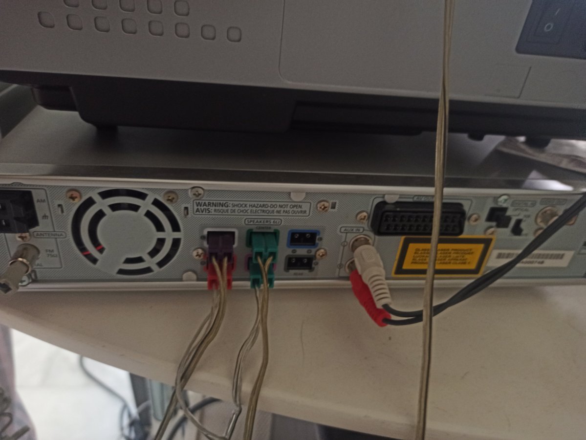

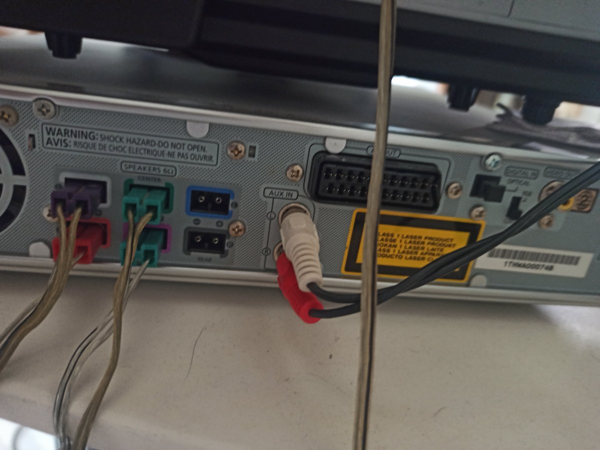

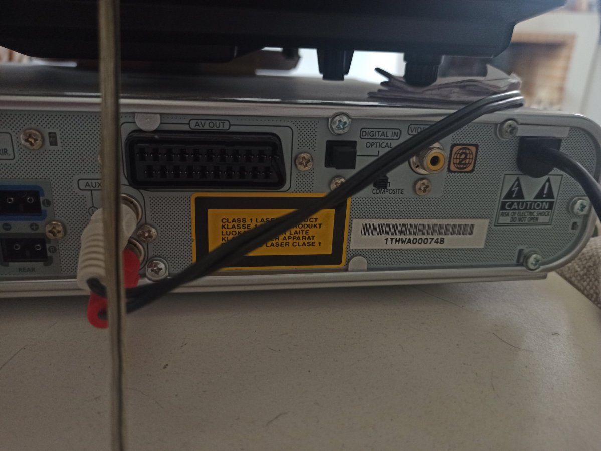

Έχω ένα home cinema και δε δουλεύει το dvd. Μπορώ να συνδέσω κάπου αλλού τα ηχεία του home cinema και να ακούω μουσική χωρίς το DVD player?
Δε γνωρίζω και πολλά από συνδεσιμότητα και καλώδια οπότε ψάχνω να με βοηθήσετε να βρω μια λύση για κάποιο μετατροπέα ίσως που να μετατρέπει την έξοδο από τα ηχεία του home cinema έτσι ώστε να συνδέονται πχ με λάπτοπ και να μη χρειάζομαι το dvd player ή όποια άλλη εναλλακτική λύση για αντικατάσταση του DVD player.
Προσθέτω και φωτογραφίες για να δείτε τις εξόδους. Το μοντέλο είναι το sumsung ultra slim DVD home cinéma PSWEV100E.

Για να γίνει αυτό πρέπει να πάρεις έναν ολοκληρωμένο ενισχυτή.
Το πιο πιθανό είναι να σε συμφέρει περισσότερο να πάρεις άλλα κατάλληλα για την χρήση που θες ηχεία, παρά να δώσεις λεφτά για ενισχυτή για τα υπάρχοντα ηχεία που κατά πάσα πιθανότητα είναι μάπα μάλιστα.
Όταν λες δεν δουλεύει το DVD, εννοείς ότι δεν διαβάζει το δίσκο ή γενικώς η κεντρική μονάδα πέθανε; Γιατί στη φωτό βλέπω και κάτι συνδεμένο επάνω με RCA.
Αν το πρόβλημα είναι ότι δεν διαβάζει δίσκους μόνο, πάρε ένα φτηνό DVD ή Blu-Ray με οπτική έξοδο και σύνδεσέ το επάνω στην κεντρική μονάδα για να έχεις ήχο και αποκωδικοποίηση ήχου όπως είχες μέχρι τώρα.
Αν το πρόβλημα είναι η κεντρική μονάδα και δεν λειτουργεί, καλύτερα να σκέφτεσαι μια καινούργια λύση από την αρχή.
