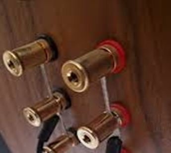

Στο LF και HF τα ηχεία δεν έχουν λαμακια; Η καλώδιο που να ενώνει το +LF με το +HF και το -LF με το -HF ;
Αν δεν έχουν τίποτα ένωσε το +LF με το +HF με ένα καλώδιο και το -LF με το -HF

Αν δεν έχουν τίποτα ένωσε το +LF με το +HF με ένα καλώδιο και το -LF με το -HF'''η αλλιως τα δυο μαυρα μαζυ κ τα δυο κοκκινα μαζυ., ΣΤΟ ΗΧΕΙΟ...
εγω οταν δεν εχω λαμακια, γυμνωνω πιο πολυ το καλωδιο των ηχειων--προς την πλευρα των ηχειων- κ το περναω απο τις 'τρυπες' εν σειρα στο +LF, +HF., απο το + του ενισχυτη..ομοιως κ για το -...

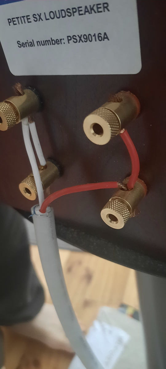

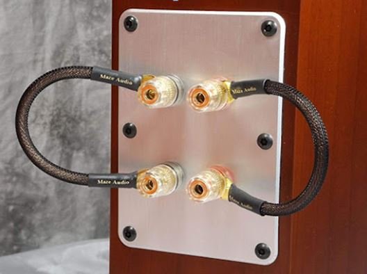

Τα ηχεία σου έχουν 4 μπόρνες (2 κόκκινες-2 μαύρες) και εσύ έχεις καλώδιο ηχείου μονό..που καταλήγει δηλαδή σε 2 κλώνους (κόκκινο μαύρο). Σωστά;
Πρέπει λοιπόν να βραχυκυκλώσεις τις μπόρνες στα ηχεία σου.
Ο πιο απλός τρόπος είναι ο κάτωθι (Ξεγυμνώνεις αρκετό μήκος από το καλώδιο για να γίνει)
Άλλος τρόπος είναι να χρησιμοποιήσεις έναν βραχυκυκλωτή όπως βλέπεις στην εικόνα (jumber λέγεται) και μετά να συνδέσεις το καλώδιό σου είτε στις πάνω ή στις κάτω μπόρνες-δεν έχει σημασία. Το jumber μπορείς να το κάνεις και από το δικό σου καλώδιο, κόβοντας δυο κομάτια περίπου 10εκ και ξευμνόνωντας τις άκρες τους που μετά θα τις σφίξεις με τις μπόρνες.
