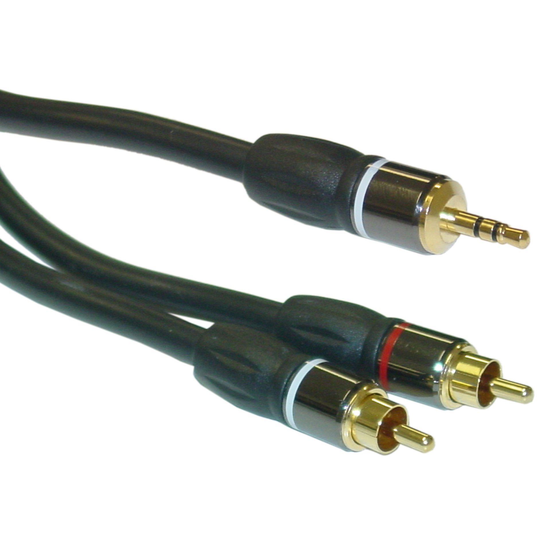

Φαντάζομαι ότι ο marantz διαθέτει ενισχυτή ακουστικών αφού έχει την έξοδο? Ξέρει κανείς? Το πρόβλημα είναι ότι η pci κάρτα ήχου που θα χρησιμοποιηθεί ως dac έχει μόνο μια έξοδο όπου φεύγει το stereo σήμα. Ο ενισχυτής έχει διαφορετική είσοδο για right και left channel. Τι παίζει με αυτό? Υπάρχει στο εμπόριο rca που να ξεκινάει από ένα βύσμα και να καταλήγει σε δύο? Μπορώ να κάνω κάποια παντέντα?

Θα πάρεις stereo ήχο από την έξοδο front out και χρειάζεσαι ένα καλώδιο του
τύπου 3.5mm stereo to rca stereo π.χ https://www.skroutz.gr/s/4181891/Cambridge-Audio-Cable-100-Series-3-5mm-male-2x-RCA-male-1m.html
Αυτό το καλώδιο έχει από την μία άκρη ένα βύσμα που θα φεύγει από την έξοδο της κάρτας ήχου και καταλήγει σε 2 βύσματα για τον ενισχυτή?
Ακριβώς!
