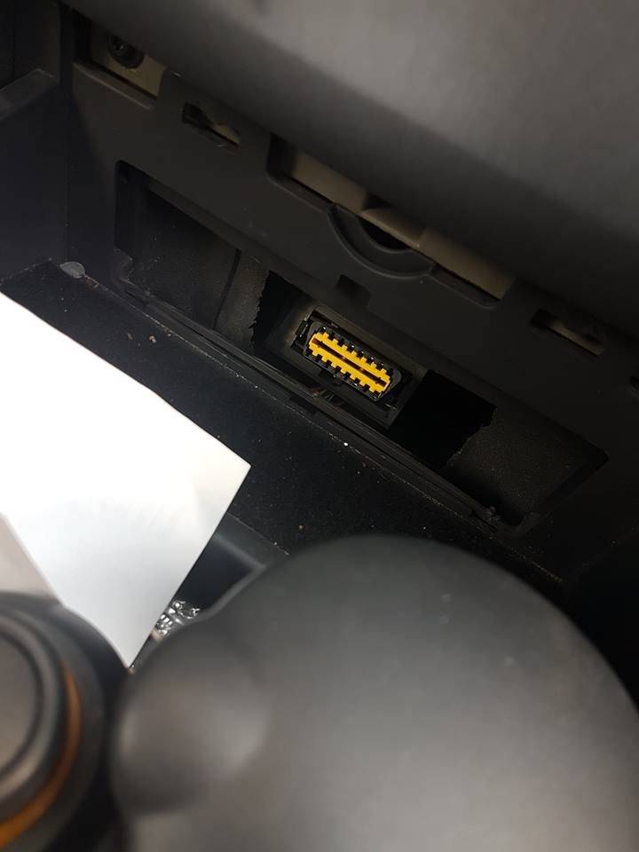

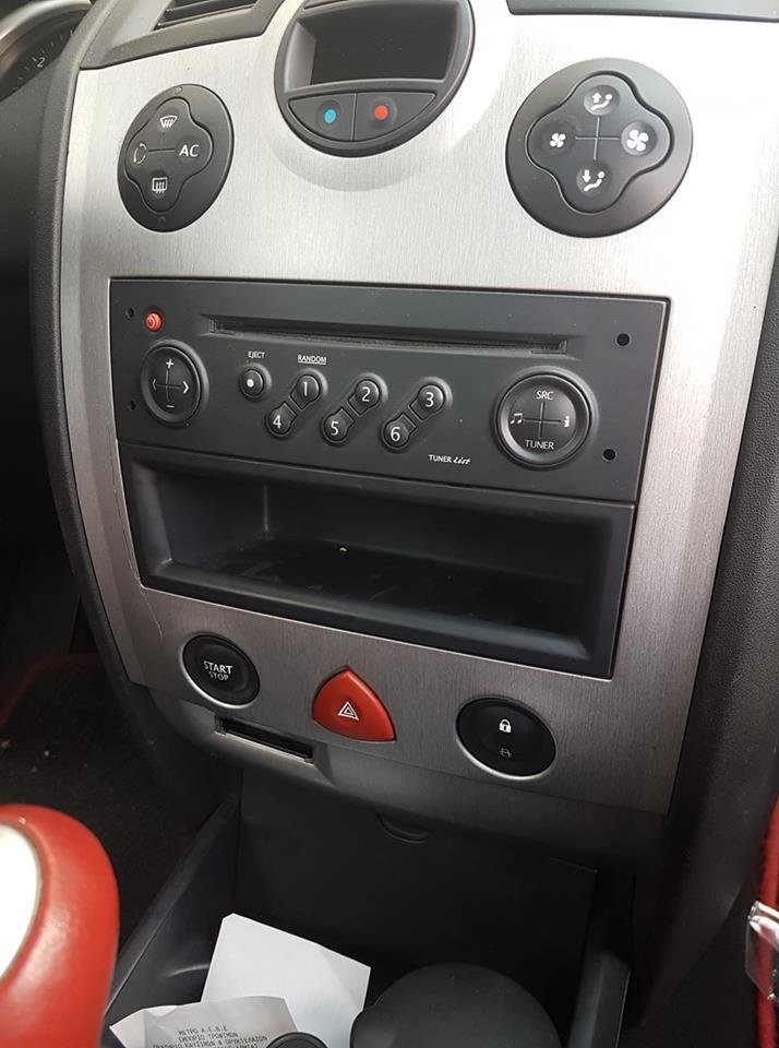

Καλησπέρα έχω μια ερώτηση! Παραθέτω κάποιες φωτογραφίες με το ταμπλό του αυτοκινήτου μου, κι επειδη είμαι άσχετος με τα του ήχου σε αυτοκίνητο δεν βλέπω κάποια υποδοχή aux για να συνδέσω το κινητό μου. Ούτε καν υποδοχή κασέτας για να τα συνδέσω με τον παλιακό τρόπο μέσω κασέτας που έβγαινε jack. Δεν θέλω να πάω σε λύση fm transmitter γιατι έχω διαβάσει ότι δεν ειναι πλήρως αποτελεσματικά. Θέλω να μου προτείνεται κάποια λύση για να συνδέσω το κινητό μου είτε με jack είτε μέσω usb! Επισης στη δεύτερη φωτογραφία με μια υποδοχή που υπάρχει σε ενα ντουλαπάκι ακριβώς κάτω απο την κονσόλα, σε τι χρησιμεύει αυτό ;

Πες μοντέλο αυτοκινήτου. Καμιά φορά έχουν υποδοχή - καλώδιο απο πίσω. Όχι πολύ συχνά βέβαια...
Το κίτρινο που μας δείχνεις είναι μάλλον άσχετο...

H κίτρινη πρίζα στο κάτω μέρος είναι θύρα obd για σύνδεση διαγνωστικου με τους εγκεφαλους του αυτοκινήτου.
Όπως βλέπω την κονσόλα σου είναι ιδανική για οθόνη 2 din.
Βγαίνει το CD player σου μαζί με το κάτω κενο και βάζεις μια Android οθόνη των 6.2" - 7".
Αυτός είναι και ο πιο σίγουρος τροπος σύνδεσης του smartphone με τον ήχο του αυτοκινήτου.
Υπολόγιζε 200-300 ( ίσως και παραπάνω)
Βέβαια σε αυτό υπολόγιζε ότι θα έχεις και navigation, ανοικτή συνομιλία , πιθανόν αν θέλεις κάμερα οπισθοπορειας κ.α.

Μπορείς επίσης να βάλεις ράδιοCD αυτοκίνητου 1 din με USB και Bluetooth. Είναι σαφώς φθηνότερα, βρίσκεις ακόμη και με 60-70 ευρώ. Δεν θα έχεις τα παραπάνω όμως που λέει ο φίλος με 2 din.

Στην αλλαγή εργοστασιακής πηγής θα πρέπει να διερευνηθεί εάν η πηγή ελέγχει κάποιες λειτουργίες του αυτοκινήτου, καθώς μπορεί να απενεργοποιηθεί πλήρως η οθόνη που έχει το αμάξι.
Φρόνιμο θα ήταν να μιλήσεις με κάποιον εγκαταστάτη που ξέρει το αμάξι σου.
Αν πάντως επιζητάς καλή ποιότητα ήχου τότε πας για 1 din. Αν θες 2din με μεγάλη οθόνη, ίσως πλοήγηση, κτλ., τότε θα ανέβεις ψηλά, γιατί συνήθως οι φθηνές πηγές υστερούν στην ποιότητα ήχου.

Φίλε μου, είχα κι εγώ το ίδιο ραδιοκασετόφωνο σε παρόμοιο αυτοκίνητο (megane ii 1.6v) , ώσπου κάποια στιγμή, το CD τα έπαιξε τελείως κ αναγκάστηκα να το αλλάξω.
Ένα FM transmitter που δοκίμασα ήταν απογοήτευση, ειδικά στο λεκανοπέδιο Αττικής όπου η μπάντα είναι κορεσμένη. Αλλά κ στην ύπαιθρο, η ποιότητα ήχου (σε σχέση με απλούς σταθμούς FM, ήταν χάλια)
Επειδή κ τα CD τα έχω εγκαταλείψει χρόνια τώρα, κατέληξα σε ένα απλό (1 DIN) FM/ Bluetooth Receiver /Player με usb.
Έχουν όλες οι γνωστές εταιρείες, με κόστος αγοράς περίπου 80€, στα φθηνά μοντέλα τους. Κατέληξα σε ένα Kenwood..Το αποτέλεσμα αρκετά ικανοποιητικό για το κόστος αγοράς. Έχω καλύτερη λήψη στα FM κ περίπου την ίδια απόδοση με το ''μαμα'' CD από το Bluetooth.
Στο Player αυτό, συνδέω είτε το κινητό είτε την ταμπλέτα μου όπου έχω φορτώσει την μουσική μου (FLAC / mp3 ή αποθηκευμένη μουσική από Spotify Premium.)
Δύο πράγματα πρέπει να λάβεις υπ όψη σου.
1. Χάνεις τα χειριστήρια στο τιμόνι κ τις ενδείξεις του παλιού Radio/CD στην κονσόλα. Οι ενδείξεις δεν σε πειράζουν, εφ όσον ο σταθμός κ λοιπές ενδείξεις, απεικονίζονται επάνω στη νέα συσκευή..
Για τα χειριστήρια στο τιμόνι απ´ότι έμαθα, υπάρχει αντάπτορας για το συγκεκριμένο player που αγόρασα κ ενεργοποιεί ´´κάποιες '' λειτουργίες. Το κόστος του ήταν περίπου 60€. Δεν το αγόρασα όμως κ δεν γνωρίζω κάτι παραπάνω.
2. Θα χρειαστεί να αγοράσεις ένα πρόσθετο πλαίσιο 1 DIN (φάσα τη λένε νομίζω ?) για Megane !! που θα μπεί στο κενό που θα μείνει περιμετρικά της τρύπας, όταν βγεί το ''μαμά'' ραδιο cd. Έγώ το βρήκα στο Αμαζον π.χ. στα 5 € , πιθανό να υπάρχει κι εδώ.
