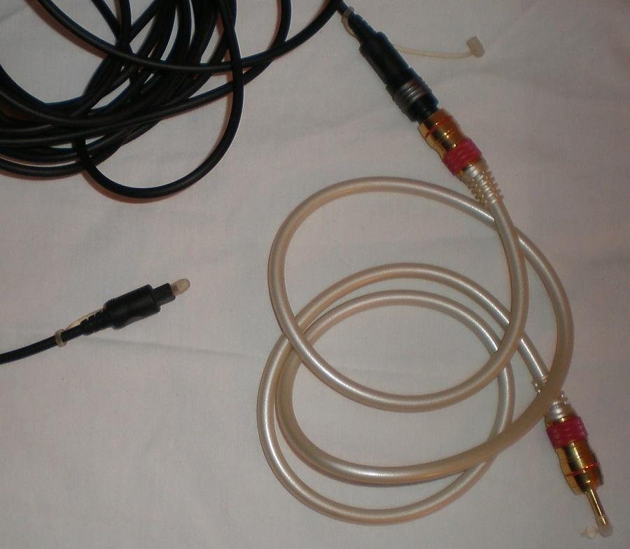

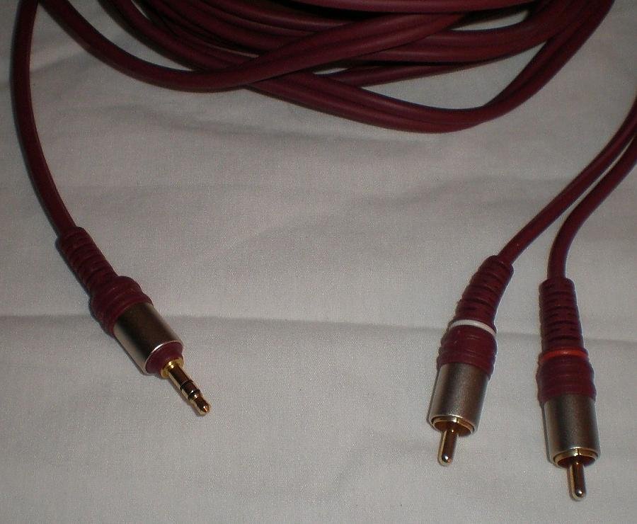

Εχω κ γω μια παρομοια απορια ! θελω να συνδεσω το λαπτοπ με ενισχυτη για ν ακουω μουσικη μονο! πως θα το κανω ? το λαπτοπ που εχω δν εχει hdmi ουτε οπτικη εξοδο ηχου!
(1)... Παρε ενα καλωδιο mini jack σε rca.
To jack στο λαπτοπ και το rca στον ενισχυτη.
Μηκος καλωδιου αναλογα, αποσταση λαπτοπ/ενισχυτη.

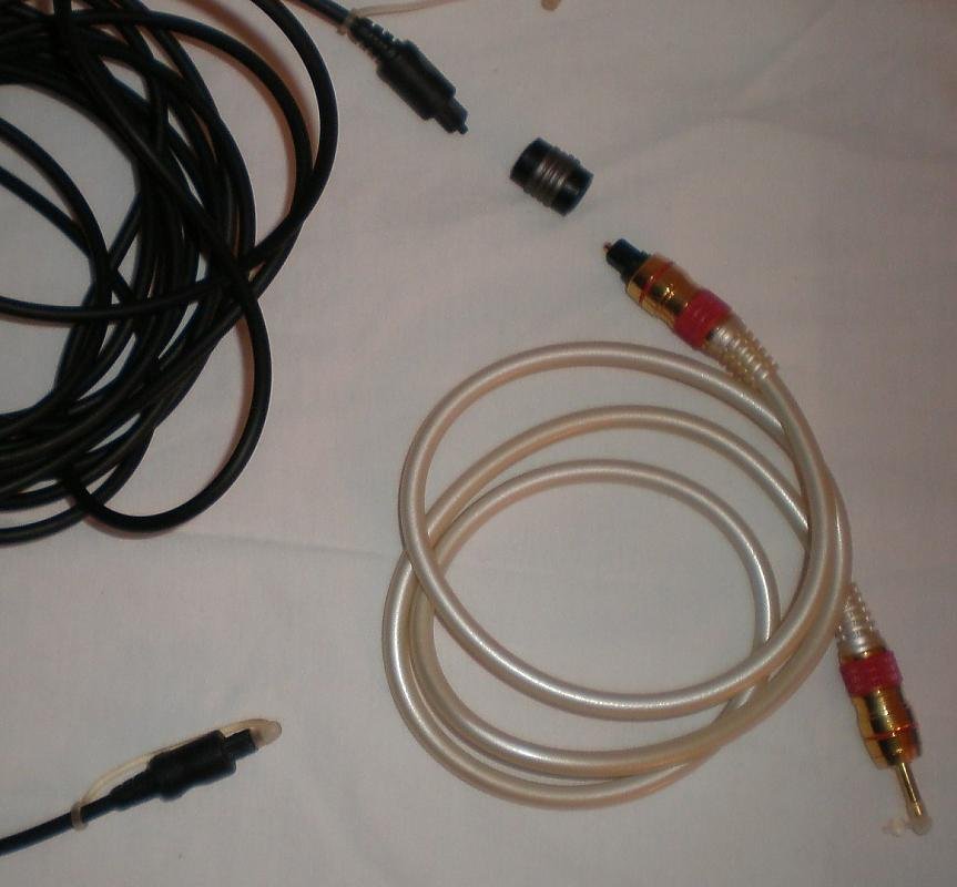

(2)...Αν στο μελλον παρεις λαπτοπ με ψηφιακη/οπτικη,θα παρεις...ενα καλωδιο απο mini jack/οπτικη, σε οπτικη...εναν ανταπτορα απο οπτικη σε οπτικη και ενα καλωδιο...απο οπτικη σε οπτικη.
Παιζεις παλι αναλογα,με το μηκος/ποιοτητα καλωδιων.
Στην 1η φωτο. το (1)
Στην 2η και 3η το (2)
Στην 2και3 τα βλεπεις και χωριστα και σε συνδεση (2 καλωδια και 1 ανταπτορα)
Aνθρωπε μου με σωζεις τωρα το καταλαβα ! χιλια ευχαριστω κ για τις φοτο
