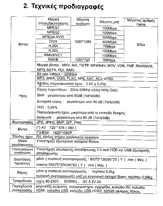

Αυτά είναι τα χαραχτηριστικά του media player.

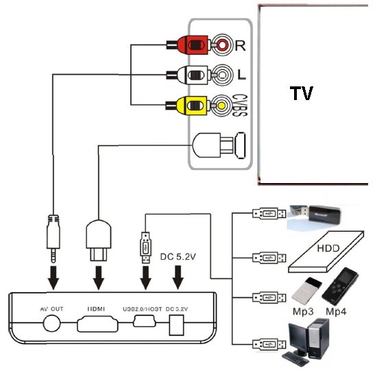

Οπότε δες και αυτή τη λύση...
Τοποθέτησε το καλώδιο AV (ελπίζω τουλάχιστον αυτό να παρέχεται με τη συσκευή...) ως εξής: το μονό στο ΑV out του player και το κόκκινο/άσπρο σε μια Audio in του ενισχυτή σου (πχ DVD in)... Το κίτρινο άστο να κρέμεται...
Kάνε την επιλογή DVD στον ενισχυτή σου και λογικά θα έχεις ήχο, όχι καλό αλλά καλύτερο από της τηλεόρασης σίγουρα...

Δεν διαθέτει οπτική έξοδο το μηχανάκι, οπότε, άκυρο το παραπάνω ποστ.

Τα χαρακτηριστικα της συσκευης εδω:
http://content.miccastore.com/micca-slim-hd
