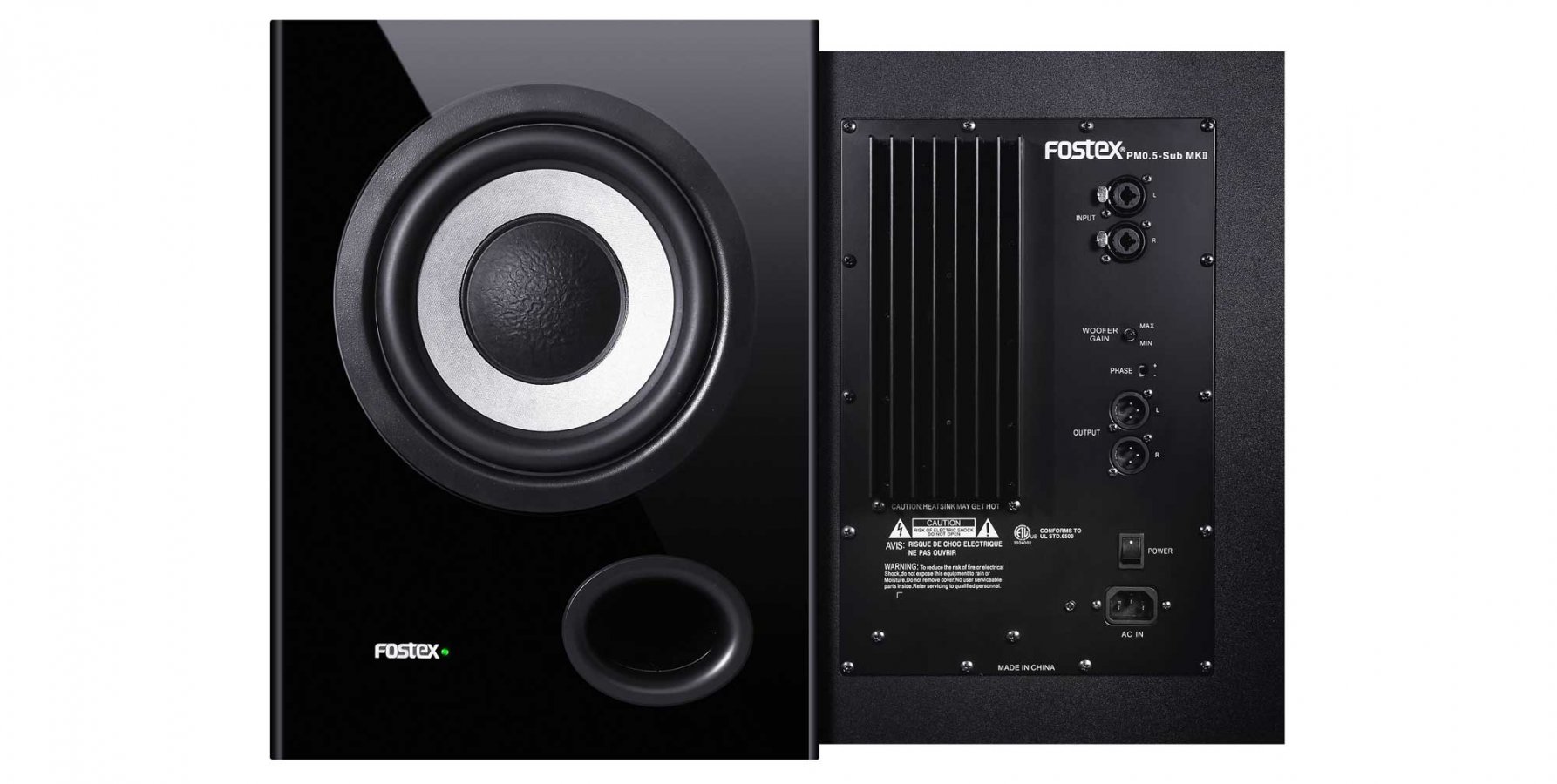

Γεια σας μόλις παρέλαβα την schiit modi multibit και θελω να συνδέσω ενα sub με rca και 2 ηχεία αυτοενισχυομενα με rca.
Οταν συνδέω στα SPLITTER τα rca του sub με τα ηχεία το sub χτυπά μόνο του με τα ηχεία κλειστά και χωρίς να είναι συνδεδεμένο στο dac
Κάνω κάτι λάθος?
Έχω την εντύπωση ότι δεν μπορείς να τα συνδέσεις. Χρειάζεται τα ηχεία να έχουν κάποιο pre out ή κάτι άλλο για sub. Το schiit βγάζει σταθερή έξοδο άρα δεν γίνεται με splitter. Μάλλον θα χρειαστείς κάποιο μικρό προενισχυτή.
Οταν στο αριστερό rca του sub βάλω το splitter με το καλώδιο αριστερού ηχείου με σβηστό το ηχείο το sub μπουμαρει.
Παίζει ρόλο που είναι xlr η σύνδεση στο ηχείο?
Δυστυχώς με το συγκεκριμένο dac και sub δεν γίνεται σωστή δουλειά.
Μόνο με πηγή που έχει δυο ταυτόχρονες ικανές εξόδους ή με sub το οποίο να έχει δικό του line-out αφού μιλάμε για ενεργά μετά.
Γενικώς,λίγα τα προσιτά sub για δικάναλο (που να κάνουν κι αυτό που πρέπει δηλαδή,να απαλλάσσουν τους δορυφόρους από το πολύ χαμηλό) και συνήθως κυκλοφορούν ως ταίρι με τα ενεργά,έχει φροντίσει ο ίδιος ο κατασκευαστής δηλαδή.
Ρίξε μια ματιά στην πλάτη του sub που συνοδεύσει τα ηχεία σου για να δεις πως πάει σωστά.
