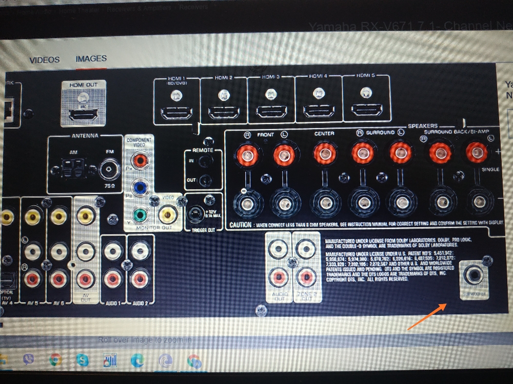

Καλημέρα σας,
Εχω τον ενισχυτή Yamaha rxv671. Επίσης στο σύστημα μου εχω το sub jamo 210.
Από την μαμά του το sub ειχε ενα μαυρο coaxial 1 male to 1 male στο 1 απ τα 2 rca του sub. Επειδή θέλω να κάνω σύνδεση σε απόσταση 13 μ. και το coaxial ειτε δεν βρίσκεται είτε είναι ακριβό, μπορώ να κανω σύνδεση απ τον ενισχυτή με αυτό :
https://www.skroutz.gr/products/show/44008152
συνδέοντας στο sub αυτό:
https://www.skroutz.gr/s/12817126/Cablexpert-Cable-2x-RCA-male-2x-RCA-male-15m-CCA-2R2R-15M.html
Επισυνάπτω σχετικες φωτο.
Επίσης, μια κ εχω τη φώτο είναι ΟΚ οι ρυθμίσεις του sub?

Mε το rca που είχες παρει ως προεκταση πρέπει να έχανες αρκετά σε ποιότητα. Επίσης 13 μέτρα είναι πολλά. Παρ'ολα αυτά θα σου πρότεινα να πας σε μια έτοιμη λύση καλωδιου 2σε1 όπως πχ αυτό:
https://www.ebay.co.uk/itm/OEHLBACH...041252?hash=item2ae86c5924:g:l4oAAOSwJ6peuUan
Το συγκεκριμένο το είχα δουλέψει πάνω απο 2 χρόνια σε μήκος 12 μέτρων και σε ποιότητα ήχου ήταν μέρα με νύχτα σε σχέση με τα φθηνότερα αντίστοιχα καλώδια. Υπάρχουν και πιο ακριβές λύσεις αλλα νομίζω δεν έχει νόημα να πας σε αυτές για το συγκεκριμένο sub.

Μισο λεπτό. Αυτά που ανέβασα πιο πάνω δεν είναι αυτό που χρησιμοποιούσα χρόνια, δηλ. δεν είναι το καλώδιο του κατασκευαστή. Αυτό είναι ένα μαύρο πενταμετρο coaxial rca 1 male to 1 male.
Αυτά που έδειξα πιο πάνω είναι πιθανές λύσεις.

Λογικά θα δουλέψουν αυτά που δείχνεις στις φωτό δεν θα έχεις πρόβλημα, ωστόσο τι αποτέλεσμα θα πάρεις σε σχέση με ένα καλύτερο καλώδιο όπως αυτό που έδειξε ο φίλος είναι ένα θέμα.
Δοκίμασε για αρχή, έτσι κι αλλιώς 4-5 ευρώ στοιχίζουν αυτά που δείχνεις και βλέπεις στη συνέχεια.
Τα καλώδια πρέπει να έχουν κι αυτά αντίστοιχη αξία αναλογικά με τα μηχανήματα που έχεις. 3 ευρώ καλώδιο ακούγεται κάπως, ωστόσο για να ακούς κάτι απ' το τίποτα δοκίμασε, φτηνά είναι.
το cut off τερμα στα 200. η ρυθμιση θα γινει απο το μενου του ενισχυτη.
το phase στο 0, εκτος αν εχεις διαπιστοσει οτι εκει παιζει καλυτερα.
το level χαμηλωσε το λιγο. το εχεις τερμα. μετα αν χρειαζεται το ανεβαζεις.
