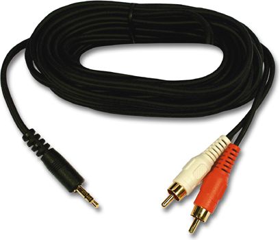

Λίγα πράγματα μπορείς να κάνεις.
Το HC έχει μόνο αναλογική είσοδο ήχου σε βύσματα RCA. Σε αυτά μπορείς να συνδέσεις την έξοδο ακουστικών με τον κατάλληλο μετατροπέα (mini jack<>2xRCA).
Υπάρχει και μια περίπτωση η τηλεόραση να βγάζει ήχο και εικόνα απο την scart. Αν γίνεται αυτό, παίρνεις απο εκεί τον ήχο με μετατροπέα scart<>3xRCA
Αυτό που λέει ο Κώστας είναι μάλλον η καλύτερη λύση:

Δυστυχώς στις αλυσίδες καταστημάτων, δύσκολα θα βρεις άτομα που να ξέρουν τι πουλάνε.
Οι συνδέσεις που προτείναμε στέλνουν μόνο στέρεο αναλογικό ήχο. Μόνο με κάποιο Prologic ή παρόμοια ρύθμιση στο HC θα έχεις κάτι που μοιάζει με πολυκάναλο ήχο.
