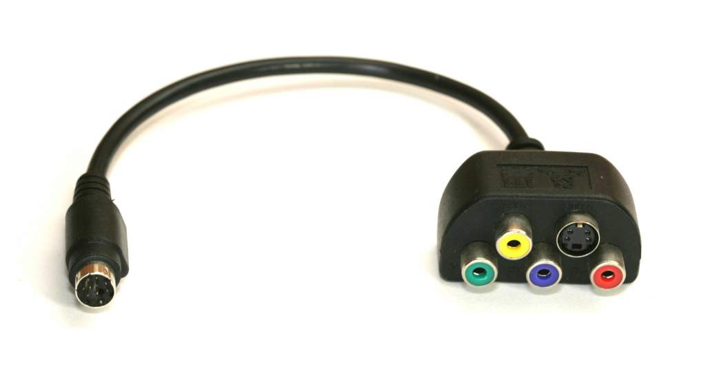

Οι κάρτες που έχουν Component OUT, έχουν έξοδο S-VIDEO αλλά με περισσότερα pin. Εκεί συνδέεται το καλώδιο.
Για Component από την VGA, δεν το έχω χρησιμοποιήσει.
