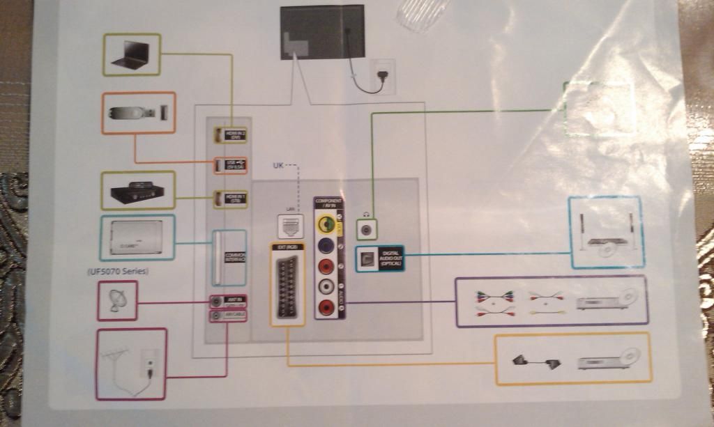

ΥΠΑΡΧΕΙ ΤΡΟΠΟΣ ΝΑ ΣΥΝΔΕΣΩ ΤΗΝ 55F6500 SAMSUNG ΜΕ ΤΟ ΠΑΛΙΟ ΜΟΥ ΣΤΕΡΕΟΦΩΝΙΚΟ ( KENWOOD ) Η ΠΡΕΠΕΙ ΝΑ ΠΑΡΩ ΚΑΙ HOME CINEMA ? ΡΩΤΑΩ ΓΙΑΤΙ ΚΑΙ ΑΣΧΕΤΟΣ ΕΙΜΑΙ ΚΑΙ ΚΑΙΝΟΥΡΙΟΣ ΣΤΟ CLUB, ΚΑΙ ΠΡΟΣ ΤΟ ΠΑΡΟΝ ΔΕΝ ΥΠΑΡΧΕΙ ΣΑΛΙΟ ΚΑΘΩΣ ΜΟΥ ΕΦΥΓΑΝ 1100 ΕΥΡΩ ΓΙΑ ΤΗΝ TV.:fahne90:
Λογικα το στερεοφωνικο σου εχει καποια εισοδο ηχου με rca. Θα την δεις ως AUX.
Kοιτα και στο manual της tv σου απο που βγαζει αναλογικη εξοδο ηχου με RCA και συνδεσου με ενα καλωδιο rca σε rca.
Re: Απάντηση: ΣΥΝΔΕΣΗ TV ΜΕ ΠΑΛΙΟ ΕΝΙΣΥΤΗ
Η TV ΕΧΕΙ ΜΟΝΟ ΜΙΑ ΕΞΟΔΟ OPTICAL............AN TO ΛΕΩ ΣΩΣΤΑ. H RCA ΕΙΝΑΙ ΕΙΣΟΔΟΣ. ΛΕΜΕ ΤΟ ΙΔΙΟ ΠΡΑΓΜΑ Η ΔΕΝ ΞΕΡΩ ΤΙ ΜΟΥ ΓΙΝΕΤΑΙ !!!
Aν δεν εχει καμια αλλη αναλογικη εξοδο ηχου, παρε τοτε απο την εξοδο ακουστικων.
Χρησιμοποιεις ενα καλωδιο mini jack σε RCA.
