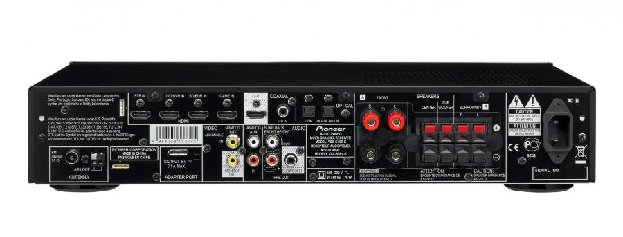

Αγόρασα πρόσφατα τον ραδιο-ενισχυτή της Pioneer VSX-S300-κ μαζί με τα ηχεία JBL 200.5 (τα έδιναν πακέτο) με σκοπό να συνδέσω επάνω την τηλεόραση, την Samsung LE32D400 η οποία διαθέτει 2 εισόδους hdmi αλλα δυστυχώς δε διαθέτει οπτική ίνα εξόδου, το playstation 3 & το πικ απ Technics sl bd 22.
Πήρα κι έναν προενισχυτή (30 ) για το πικ απ, ωστοσο δε νομίζω οτι ήταν και η καλύτερη επιλογή κι αυτο γιατι ο ήχος μου φαίνεται πάρα πολύ χαμηλός.
α) Έχετε να μου προτείνετε κάποιον άλλο προενισχυτή για να αποδίδει καλύτερα το πικ-απ;
β) Τα πίσω ηχεία χρειάζονται προενισχυτή για να παίξουν;
γ) Το playstation χρειάζεται και οπτική ίνα & hdmi για να ακούγεται απο το home cinema;
δ) Υπάρχει τρόπος να χρησιμοποιώ το home cinema όταν βλέπω τηλεόραση, παρά το γεγονός ότι η tv μου δε διαθέτει οπτική ίνα;

Δεν βλέπω όμως να έχει αναλογικές εισόδους, εκτός από μία σε mini-jack που προορίζει για φορητές συσκευές, mp3 players κλπ. Οπότε αναρωτιέμαι που σκοπεύεις να συνδέσεις το πικ-άπ, ή όποια άλλη αναλογική συσκευή, εάν δεν μπορείς να συνδέσεις; Τι νόημα έχει να ψάχνεις για καλύτερο προενισχυτή phono, εάν δεν έχεις που να τον συνδέσεις;

Απ' ότι βλέπω υπάρχει μία αναλογική είσοδος AUX in. Εκεί μπορείς να συνδέσεις την έξοδο του προενισχυτή πικάπ.....

Αν η τηλερόραση έχει όντως έξοδο οπτικής ίνας τότε με ένα απλό καλώδιο οπτικής ίνας είσαι εντάξει. Αν τώρα δεν έχει αυτό επειδή ο ενισχυτής έχει μόνο μία αναλογι´'η είσοδο Aux in όπου εκεί θα συνδέσεις το πικαπ, έχω να σου προτείνω το εξής: Πάρε ένα καλώδιο 3,5 jack σε διπλό RCA και συνέδεσε το καρφί στην έξοδο τον ακουστικών. Αν δεν συνδέσεις το πικαπ συνέδεσε το διπλό RCA στην αναλογική είσοδο. Αν το συνδλεσεις το πικαπ τοτε δεν υπάρχει άλλη αναλογική είσοδος και η λύση που προτείνω είναι να αγοράσεις ένα analog to digital converter το οποίο μετατρέπει το αναλογικό σήμα σε ψηφιακό είτε μέσω coaxial είτε μέσω optical εξόδου. Έτσι θα συνδέσεις τη τηλεόραση σε κάποια ψηφιακή είσοδο του ενισχυτή σου. Ψάξε για τον converter στο ebay με περίπου 15 ευρώ βρίσκεις απλά πρόσεξε να αγοράσεις analog to digital και όχι digital to analog. Ελπίζω να βοήθησα.
