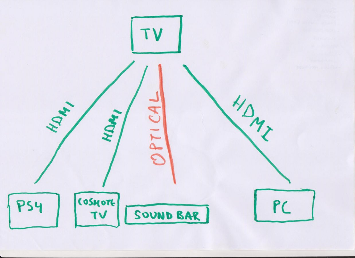

Έχω μ'εχρι στιγμής την ακόλουθη συνδεσμολογία. Τι πρέπει να κάνω ώστε ο ήχος από PC, PS4 και COSMOTE TV να φτάνει στην ηχομπάρα?

άλλο εννοούσα:τι άλλη πρόσθετη καλωδίωση να κάνω για να παρακάμψω την τηλεόραση? πχ. μπορώ να συνδέσω με οπτική ίνα το pc με την ηχομπάρα?
εχει δεύτερη οπτική ή ομοαξονική είσοδο η ηχομπάρα?
εχει οπτικη ή ομοαξονική εξοδο ο Η/Υ?

ο Η/Υ έχει οπτική έξοδο, η ηχομπάρα μόνο μία. Τι πρέπει να κάνω> Να αλλάζω τα οπτικά καλώδια όταν θέλω ήχο από τοn H/Y?
Αν και οι 3 συσκευες συνδεθουν στην tv εαν αυτη εχει 3 εισοδους hdmi, τοτε λογικα ολες θα στελνουν τον ηχο τους μεσω hdmi στην tv.
Και η tv θα στελνει τον ηχο τους μεσω της οπτικης στην ηχομπαρα. Οποτε δεν υπαρχει καποιο προβλημα.
Θες να παρακαμψεις την tv ωστε να ειναι κλειστη οταν π.χ. παιζεις μουσικη απο το pc για οικονομια ρευματος κλπ. ?
Αν ναι, τοτε χρειαζεσαι ενα optical switcher.
Θα συνδεσεις την εξοδο του στην ηχομπαρα και τις δυο εισοδους του σε tv/pc.
Mεσω του επιλογεα του θα επιλεγεις καθε φορα αν θες να ακουσεις κατευθειαν απο την tv ολες τις πηγες οταν αυτη ειναι ανοιχτη, ή θα ακους το pc με κλειστη την tv.
Κατι τετοιο δηλαδη θες. (Προσοχη...switcher, οχι splitter)
