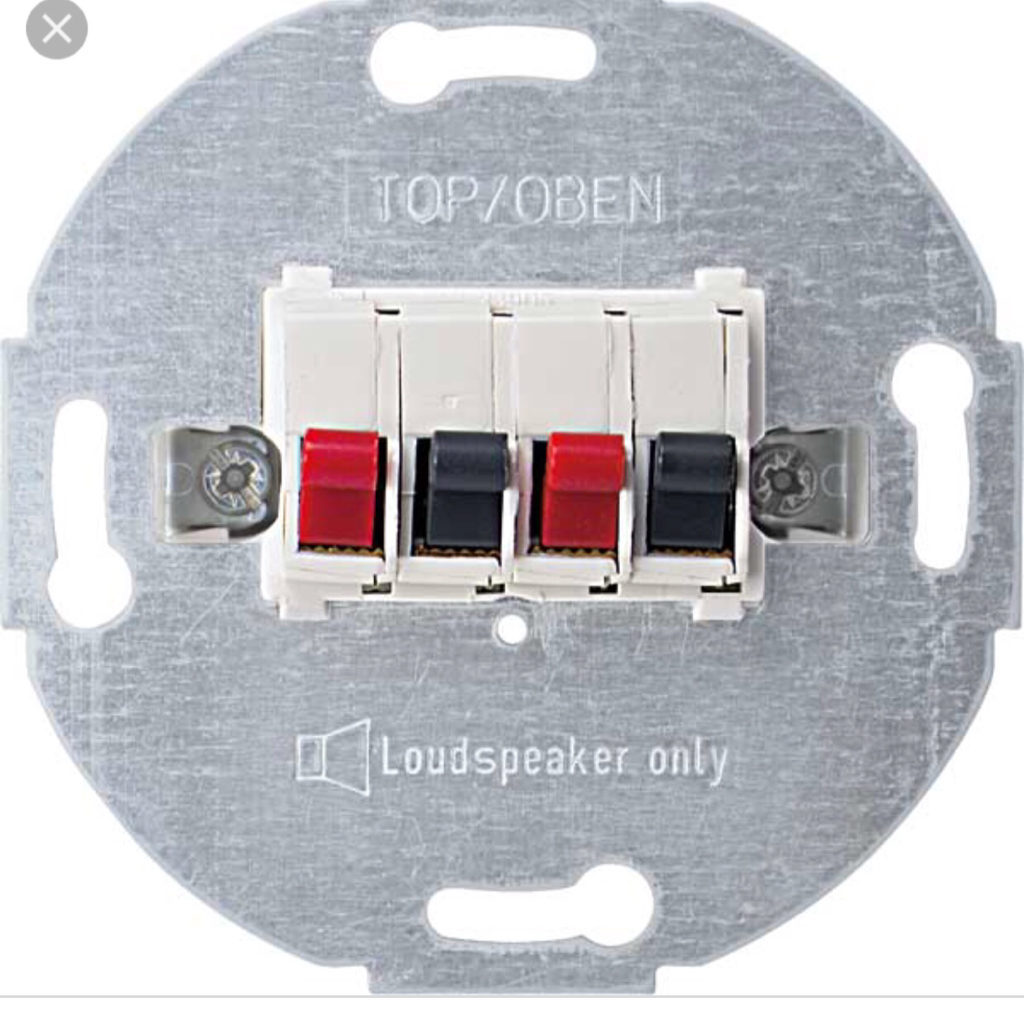

Καλημέρα, στην παρέα! Επειδή σιγά σιγά η υλοποίηση του home cinema αρχίζει να παίρνει σάρκα και οστά, βρίσκω μπροστά μου προβλήματα και ζητήσω την συμβουλή σας. Συγκεκριμένα προτίθεμαι να πάρω ένα σετ Kef T205 5.1, το sub θέλω να το βάλω πίσω αριστερά από την θέση θέασης. Στο σημείο αυτό έχω βάλει μπρίζα αλλά τώρα είδα ότι είναι η κλασική μαύρο - κόκκινο καλώδιο και δεν ξέρω πως θα συνδέσω το sub αφού αυτό παίρνει κλασικό rca βύσμα. Καμία πρόταση; Υπάρχει αντάπτορας;

To sub είναι ενεργό επομένως χρειάζεται σύνδεση με ομοαξονικό RCA. Το μαύρο-κόκκινο είναι για να συνδέεις τα υπόλοιπα ηχεία που είναι παθητικά.
Στο σημείο που θα τοποθετήσω το sub έχω αυτή την μπρίζα
με το κλασικό κόκκινο μαύρο καλώδιο. Από την πρίζα πως θα πάρω rca για το sub; Ελπίζω να έγινα κατανοητός και ευχαριστώ για το χρόνο σας

Στο σημείο που θα τοποθετήσω το sub έχω αυτή την μπρίζα με το κλασικό κόκκινο μαύρο καλώδιο. Από την πρίζα πως θα πάρω rca για το sub; Ελπίζω να έγινα κατανοητός και ευχαριστώ για το χρόνο σας
δεν κάνουν αυτά τα καλώδια για το sub.
Πρέπει να περάσεις RCA.

Δεν χάλασε κι ο κόσμος. Θα στείλεις το RCA από τον ενισχυτή στο sub χωρίς να χρησιμοποιήσεις πριζάκια. Και τα πριζάκια για τα υπόλοιπα ηχεία.

H καλύτερη λύση είναι με καλώδιο subwoofer στο sub κατ' ευθείαν και όπως ξεχνάς το ένα πριζάκι, έτσι ξεχνάς και το καλώδιο που θα βρεις τρόπο να μην φαίνεται. Με κάποιο καναλάκι στο σοβατεπί ίσως.
Ήλπιζα ότι θα μπορούσα να κόψω την μια άκρη του καλωδίου και να το συνδέσω στην πρίζα (και την καλή στο sub) ενώ το άλλο κομμάτι θα συνδεόταν στον ενισχυτή (η καλή μη-κομμένη) πλευρά και η κομμένη στα καλώδια - αναμονή που πηγαίνουν στην πρίζα δεν ξέρω αν έγινα κατανοητός. Δηλ ένα καλώδιο για sub πχ 2μετρα το κόβω στη μέση και οι πλευρές με το βύσμα συνδέονται κανονικά με sub - ενισχυτή και οι κομμένες άκρες με πριζάκι - αναμονή (οι γυμνές αναμονές που συνδέουν το πριζακι)
Ξεχνα το.
Δεν είναι θέμα βύσματος αλλά τύπου σήματος / καλωδίου
Σε ευχαριστώ ήθελα να το επιβεβαιώσω, μάλλον θα βρω άλλη θέση δίπλα από τα μπροστινά
